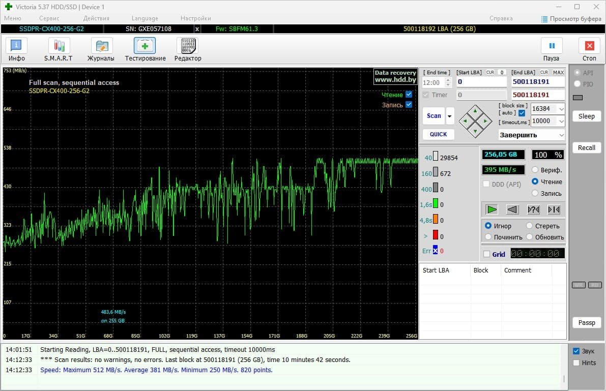

А вот что творится с системным диском в ПК супруги (в конце диска не занятая область):
Явно виден эффект ослабевания заряда в ячейках, либо же это просто износ – ХЗ.

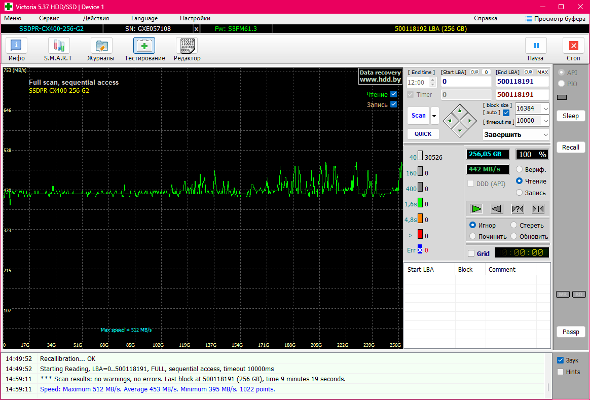

Результат до/после:
Если у вас винда на SSD живёт больше полугода, можно раз в пол годика прогонять.
