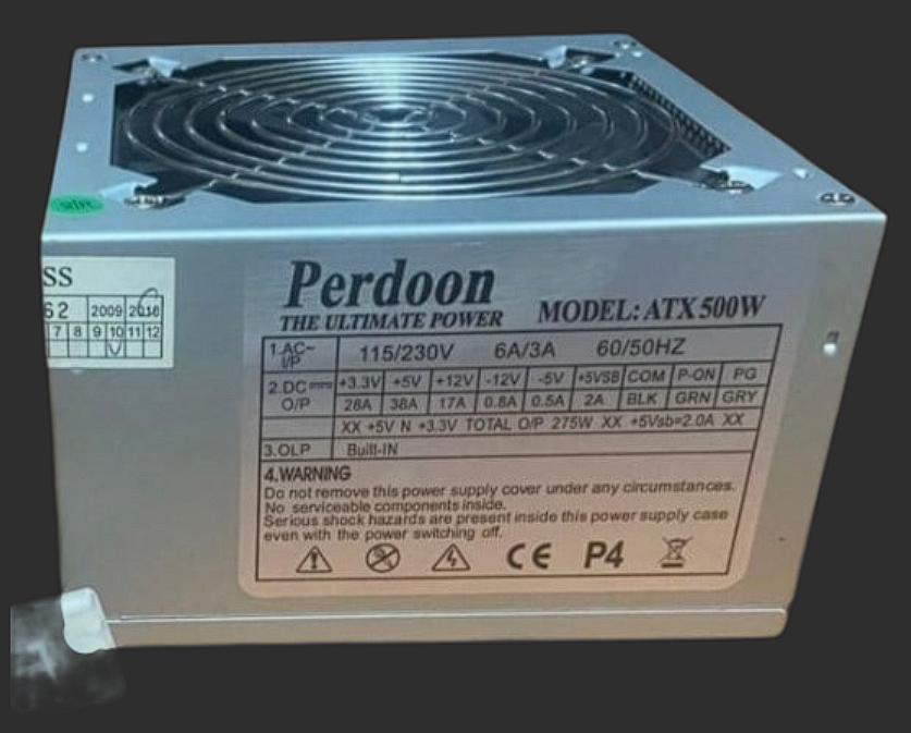

Вопрос из разряда, стоит ли делать бабушке педикюр, если у нее сердечный приступ...Меняй блок питания, не играй в рулетку с электричеством.
На вот такой, полкиловатта бескомпромиссной, ультимативной ярости
