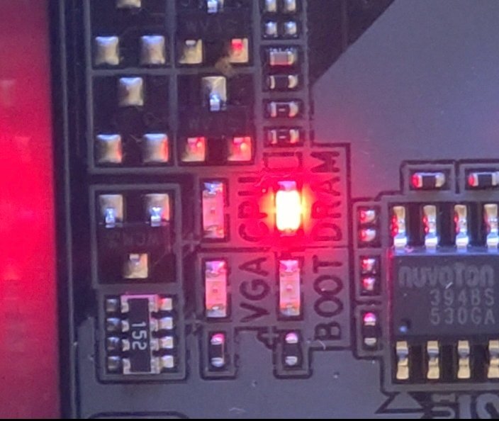

Решил собрать ПК, купил комплектующие на авито, собрал, решил пока не вставлять видюху с вентиляторами и проверить самые главные комплектующие на работоспособность. Я включил компьютер, загорелась помпа водянки и вентиляторы водянки, но вентиляторы не начали крутится и загорелась красная лампочка с надписью dram, судя по всему это проблемы с оперативной памятью. Я долго искал способ решить, пробовал включать с одной планкой, переставлял в разные места - не работает. Ещё пробовал вытаскивать таблетку биос на 15 минут, затем засовывать обратно и переустанавливать биос через флешку - так-же не работает. Думал уже дело в процессоре, снял помпу, открыл сокет и нет, всё идеально - ножки сокета и процессора не погнуты. Либо проблема в плате, либо в оперативке. Написал продовцам обоих комплектующих, оба ответили, что такого не может быть, продавей материнки заверил, что дело не в его материнке, а в памяти. А продавей оперативки сказал, что сразу 2 планки браком быть не могут и хотя бы одна из них должна работать. Я не знаю что делать, по отдельности проверить оба комплектующих у друзей не вариант, потому что у друзей компы на интел, а у меня амд и у них ддр4, а у меня пятое поколение. В сервис на диагностиеу вести - дорого. Абсолютно не знаю, что делать. Помогите!
