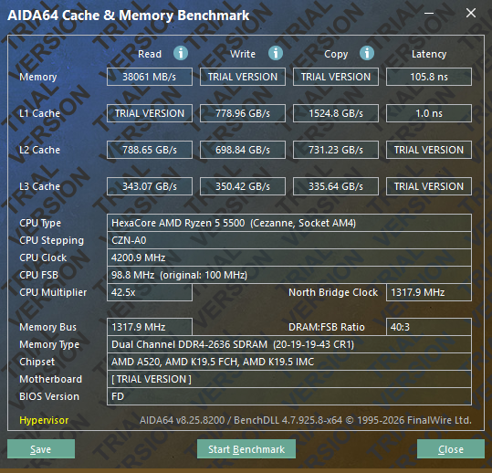

Тест кэша и памяти сделайте в aida 64 и скиньте сюда результаты.

27 минут назад, SKRIS сказал:
image.png.b0d7fc6dafbb06e996ca352850c83d01.pngimage.png.ac8c80cc1bed331b56eb93e13f42aed3.pngimage.png.10ca7ccaa0fc4afc7ac0dbc75e2ce73e.png
Ну а что вы хотите, у вас винегрет из плашек, одни самсунг, другие хайникс, jdec 2666 с дичайшими таймингами. В то, что их можно хоть как то вручную настроить, я не особо верю. Это интел не так придирчив к оперативке, а для r5 5500 как воздух нужна быстрая оперативная память, даже больше чем r5 5600 r7 5700, так как кэш 3 уровня у него маленький плюс контроллер памяти не так хорошо работает, как у интела, процессор активно работает с оперативкой, а так как она у вас ужасная, то и результат соответствующий.

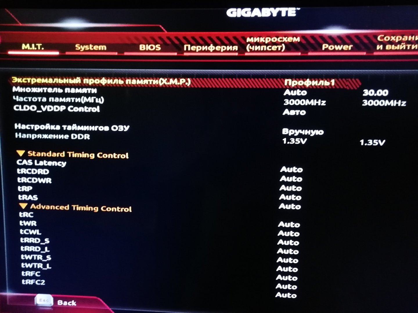

Тайминги поставил такие все запустилось, потом поставил частоту 3200, не запустилось и поставил на 3000 запустилось, но в CPU Z не показывает что 3000 частота
44 минуты назад, SKRIS сказал:
Напряжение нужно 1.35 v на оперативку поставить для 3200. Да и для любой другой частоты выше штатной. Максимум 1,4 v
Примерно вот тут
Изменено пользователем Show
37 минут назад, Show сказал:
Примерно вот тут

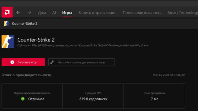

Поставил 1.35, и максимум что смог поставить это 3066, на 3200 выдало 25 ошибок сразу. Сейчас в кс зашел вроде как 200-250 FPS держится , прицел не плывет не рвется, надеюсь так и будет

На прошлой материнке сломался сокет, а новых таких материнок нету в городе, да и обновлятся давно хотел. да и щас поиграл еще на совсем легких картах 400 держится стабильно, на средних картах 250-300 , так что думаю все таки не зря
