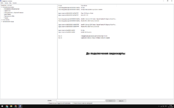

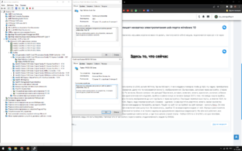

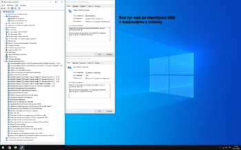

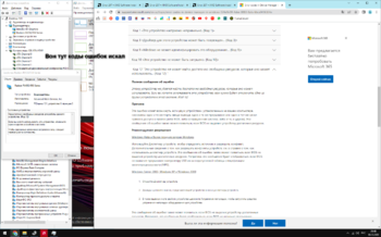

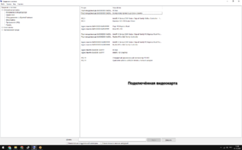

На одном компе (где есть AMD встройка) включается и нормально запускается rx550, но она была куплена для другого компа: i3-2100, asrock h67m/si, fsp на 550 ватт. У него недавно померла nvidia gt 520. Ну ладно, приобретена rx550. Вставил в приоритетный pci-express (синий верхний) новую видеокарту, включаю, вентиляторы включаются, наверное, даже что-то нагревается немного, изображения нет. Вытаскиваю, запускаю через встройку, стираю все дрова под нвидиа, обновляю intel (уже забыл как его точно, который за pci и дрова отвечает) IE что ли. Ошибка по Pci исчезла. Возник вопрос: что дальше? Выключил, вставил, включил, ничего, выключил, включил, в биосе проверил, в приоритете видеоядро в pci, взял, запустил от встройки, усыпил, вставил карту, разбудил, поставил дрова адреналиновского издания, ошибка в самом конце установки (вроде 207) о том, что винда нашла ошибку, смотрю в диспетчере устройств. Ошибка 12: ресурсов мало. Ладно, решил я. Отключил встроенное видеоядро. Ничего (то есть изображение до сих пор было и через встройку). Послушал моником все порты, а именно VGA, по которому идёт встройка, DP и HDMI от видюхи (подключил и одним, и двумя способами на всякий). Не пуст только VGA. Ладно, надо перезагрузиться. Сказано - сделано. Снова крутятся, вертятся, ничего. нажал на кнопку включения - выключился сразу - как понимаю, винда не инициализирована. Изображения не было никакого. На выключенном выдернул батарейку, вставил. Пошёл на сайт (от встройки) на сайт матери - качнуть биос. Он мне сказал, что биос только для 3-го поколения полагается. Не обновил. Ещё раз усыпил, разбудил, программно  отключил и включил всю шину пси. Не изменилось, ошибка 12 на видеокарте и аудио от неё. Изрядно расстроился. Перепихнул SSD c виндой и видюху в другой комп (R5 4650G, AsRock Pro 4f, Cooler Master на 750 ватт (да, для единственной встройки, я не теряю надежд на удешевление серьёзных видеокарт)). На нём всё работает, все обновления дров поставил, MSI афтербёрнер поставил и т. д. КОРОЧЕ, выяснил, что проблема не в видеокарте, не в программных компонентах, а где-то в связке старой платы - AsRock 67m/si и I3-2100 с его pci линиями. Умаялся повторять эти операции раз за разом в надежде на изменение, ведь это есть безумие. Написал это от встройки старого компа с подключённой с кодом 12 RX550. И да, где-то я пробовл выдёргивать в спящем состоянии шнур вга, не помогло.

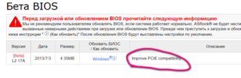

Поставьте крайнюю, бета версию биоса L2.17A и проверьте, пойдёт ли. Если нет, то пробуйте актуализировать все дрова через сторонние утилиты, по типу Auslogics Driver updater, IOBIT driver booster.

Материнка точно та? Если да, то сначала версию 2.10 шить надо, затем уже L2.17A.
2.10 добавляет поддержку Ivy Bridge процессоров, но не удаляет микрокоды для старых.
L2.17A как раз-таки лечит что-то в PCI-E слотах (вполне вероятно, эту проблему и лечит):

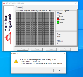

Да она с тем же объявлением не запускается )
Только что, ne_umnepaTop сказал:
Плата 100% эта? Обновление не может не запускаться, если плата соответствует файлу прошивки.

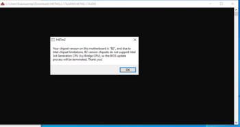

Пишет, что файл не совместим с платой. Нашёл ветку в ВК, там люди пишут, что плата кал говна и не дружит с RX.

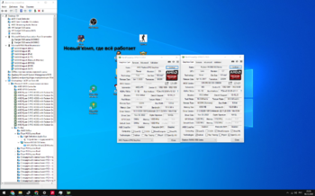

В итоге обновил биос дампом из ВК через какую-то приложуху от Амеркан мегатрендс (уже не помню), запустил, тут важно, чтобы:
1) запускать от дискретки, при запуске с видеокарты нет изображния, и после её извлечения оно не появляется, приходиться вытаскивать батарейку;
2) проверить права доступа диска с виндой. У меня комп долго был уверен, что прав доступа нет, пока я их не дал, подключив ССД к др. компу.
Потом ещё получил i5 (хотя с i3 всё работало, он подтупливал своими 2 ядрами), теперь мощности примерно уравновесились и нет такого, что явный упор в проц или в графику, например, с i3 пришлось закрывать все приложения, чтобы запустить Far Cry 3 Blood dragon, на i5 уже всё идёт и так, охлаждение, естественно, справляется, там "бублик" id cooling, обороты настоил так, что комп тишайший, пока не играешь. Словом, красота.
