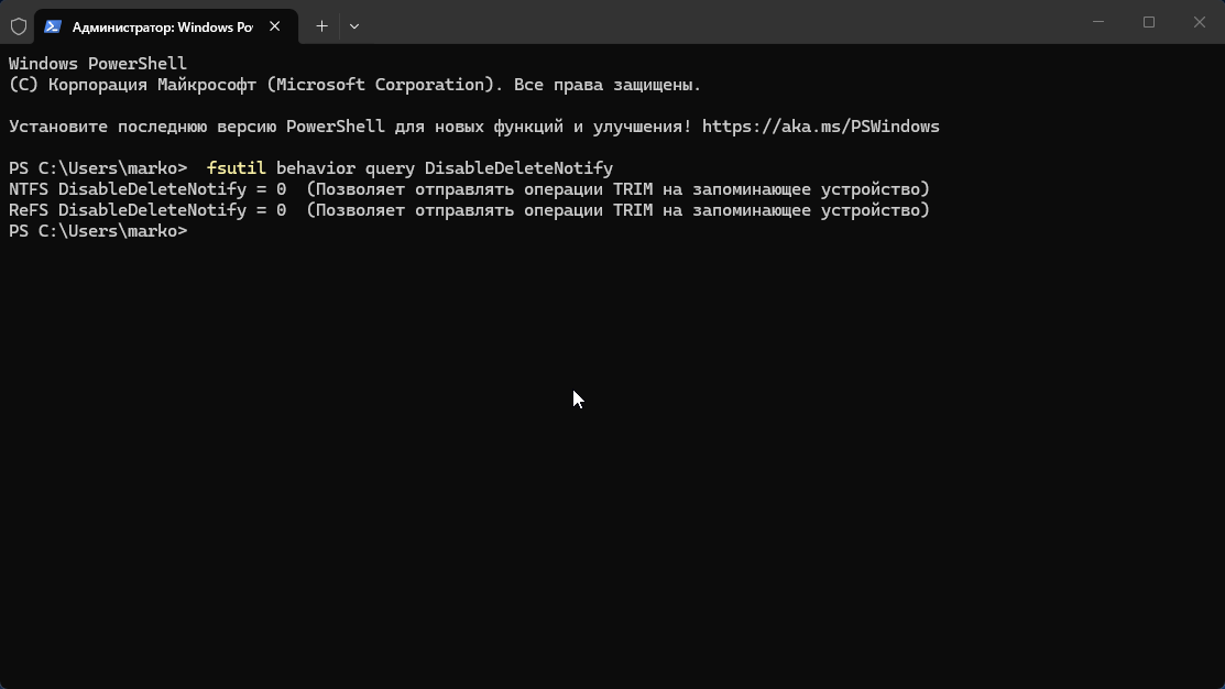

Вероятно проблема из-за SSD. Тут можно попробовать посмотреть включен ли TRIM: в командной строке пишем fsutil behavior query DisableDeleteNotify жмем энтер. Если вывод 0 , то проблема не в TRIM, а если вывод 1 , то нужно включить TRIM через эту команду fsutil behavior set DisableDeleteNotify 0 жмем энтер. Если с TRIM все нормально, то вероятно нужно менять SSD. Майнер исключил, так как вы уже переустанавливали винду, вероятно с полным форматированием всего и вся(?). Проблема также может быть из-за разной оперативки, тут может помочь выставить одинаковые тайминги. Далее можно проверить плашки по одному.

14 минут назад, ВалерийМухин сказал:
Этот вариант тоже гляну, да форматировал полностью систему
