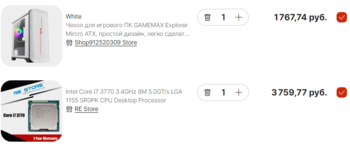

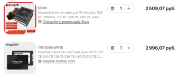

На Алике пока это нашёл:
image.thumb.png.3399452c28b8f0cde963b09f603d6e91.pngimage.thumb.png.d85952fd3b98ea347ff41f4316b1ddcd.pngimage.thumb.png.5566a3119b3eaf5a6dddceb4afefa11f.pngimage.thumb.png.b52e9a6fa2da9a03aa24731e7e04c0c1.png
Стоит всё 28807 рублей. Проблема в основном в видюхе и незнании ни сборки ни устройства(только частично знаю и то с ютуба).

проц на ddr3  работает и оперативка и материнка ему не подходят
в каком городе живете и если там магазины по компьютерной тематике(днс-ситилинк-онлайнтрейд)
Можно нормальную сборку собрать и из новых комплектующих, при желании взять какую нибудь 3060(ti) после майнинга и радоваться жизни, а не лабуду с китая, опять же смотря какой город

Будет намного лучше того что ты там надбавлял)) По видеокарте: если хочешь прям новое свежее, rtx 3050/gtx1660super/Rx6600 там в районе 20-23к Если б/у на Авито, можно найти за 20к где то 3060/ti или rx6700. А наше время не сильно страшно, я вот себе 3070 меньше чем за 30к взял на Авито)
