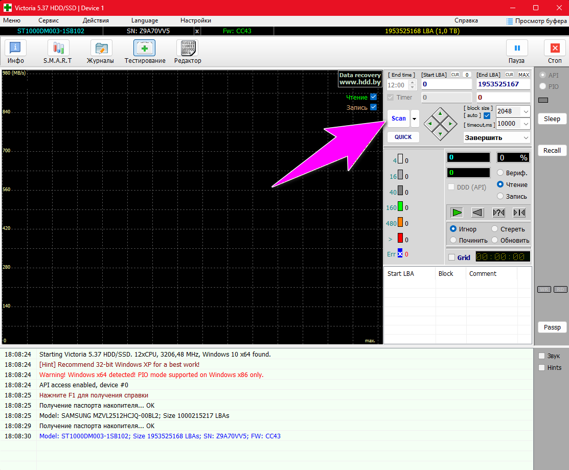

Можно тест чтения на весь объём диска сделать через Victoria
6 минут назад, orbita сказал:
Не шарю в Victoria, но кажется, что все в порядке, но могу ошибаться
99% блоков в 40 значении, самом минимальном
По крайней мере с чтением с диска всё отлично, а это уже говорит о том, что с уверенностью в процентов 80 диск вполне себе живой.

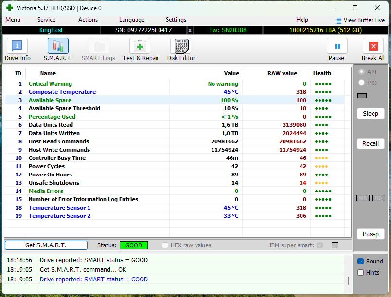

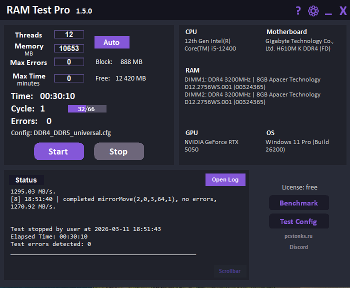

Проверьте оперативку и скиньте скриншот окна SMART в Victoria.
Энергосбережение. Пониженные частоты и напряжение при отсутствии нагрузки. Если проблем не вызывает, если нет разгона, то включенным пусть будет.
Во вложении. Ошибок в RAM Test'е нет 😞
