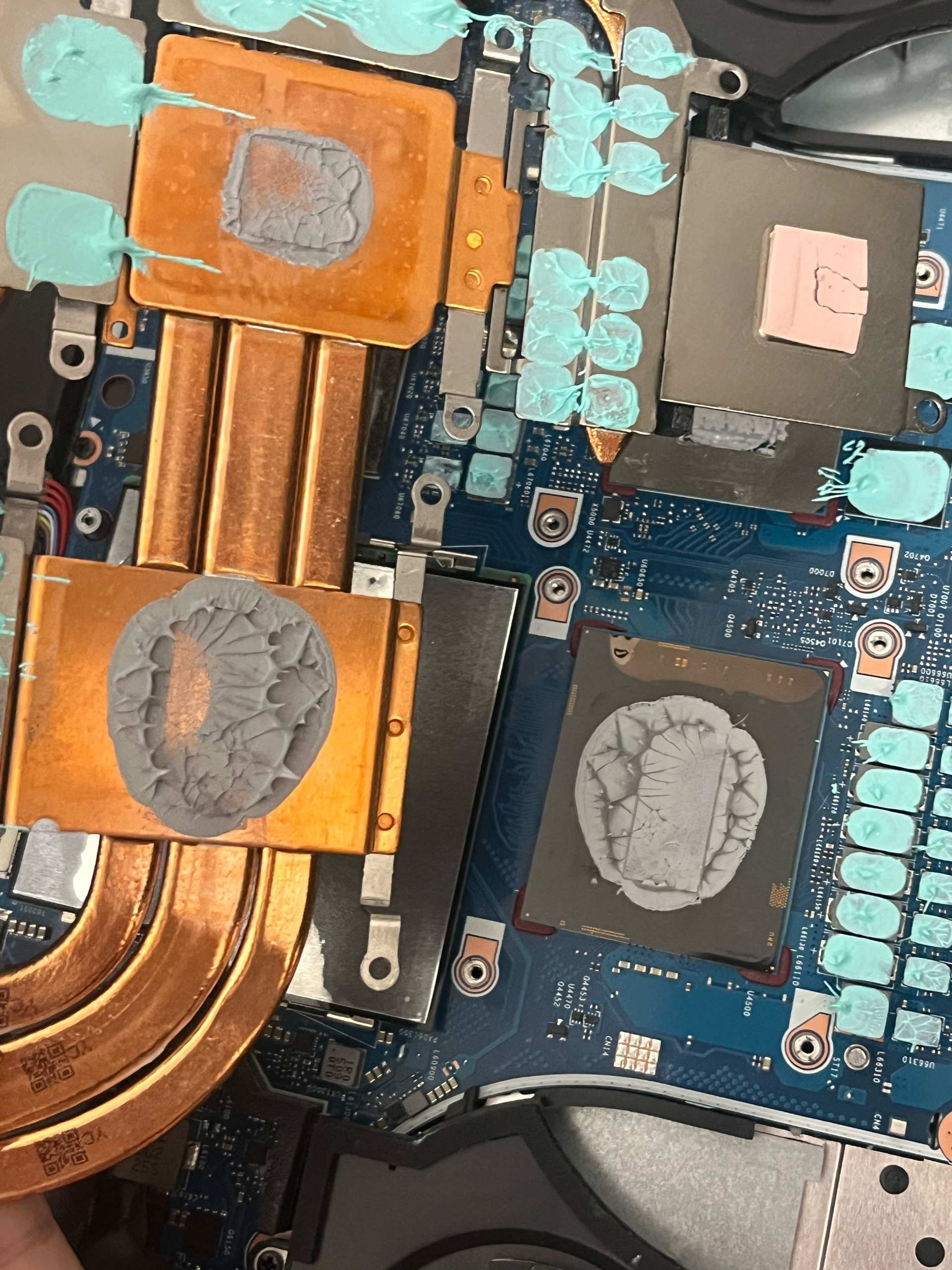

После замены заводской терпомасты на arctic cooling mx-4 появился Тротлинг процессора, в стресс тесте температура с 50 до 94 взлетает за секунду, попробовал заново нанести термопасту, нанес тоненьким слоем - та же история, нанес толсто- та же история, средне нанес - все равно тротлинг, потом заметил что после прижима на кристалл в одном и том же месте появляется пустая область, очевидно что термопасту выдавливает система охлаждения при закручивании, закручивал как надо, наискосок по немного затягивая каждый винт. Пытался затянуть не так сильно но все равно выдавливает и появляется тротлинг, уже даже не знаю в чем проблема.
Фото того как выдавливает и просматривается голый кристалл прикладываю, на счет блямбы термопасты не ругайтесь, знаю что так не надо, просто уже нет нервов не хватает

Привет. Вы когда первый раз снимали систему охлаждения, она трудно снималась?
Равномерно с разных сторон тянули или за центр? Если неправильно отдирать радиатор, трубки очень легко гнутся, соответственно и теплораспределительная площадка криво начинает стоять.

Привет, тянул аккуратно с разных сторон, тоже подумал о том что погнул может, но вроде все хорошо, попробую еще ножки подогнуть немного, но мне кажется что это уже мертвый номер.

у тебя контакт чипа с радиатором ужасный, там пасты должно минимум оставаться, когда прижим нормальный
Система охлаждения гнутая. Надо обратно аккуратно выгибать.

Реально помогло, подогнул ножки и сам радиатор, прижим хороший стал без пробелов, температура 70 градусов в нагрузке теперь, спасибо большое!
