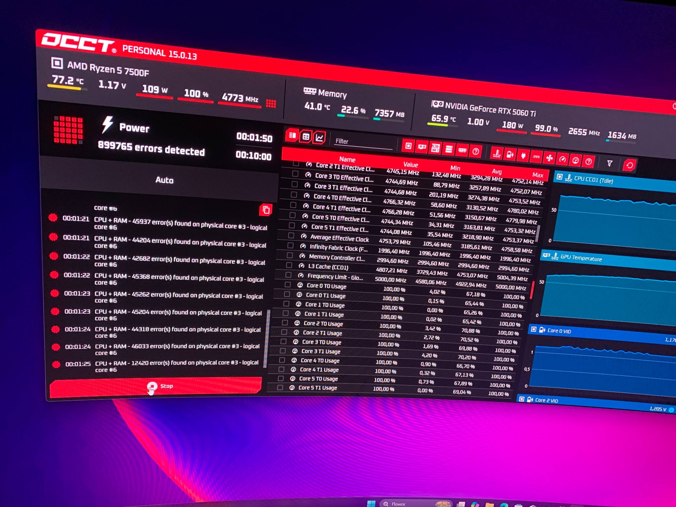

Также удаленно. Из знаний знакомых. Когда было выставлено 6000мгц и через амд драйвер программу. Пытались поставить больше вольтаж на планки. После этого чаще уходил в перезапуск
2 минуты назад, Dry_residue сказал:
Если при повышении DRAM Voltage (VDD/VDDQ) чаще вырубается, это похоже перегрев планок.

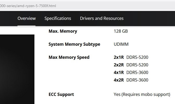

Производитель процессора не гарантирует, что память частотой выше 5200 МГц будет работать штатно.
По факту же, абсолютно любой Ryzen 5 7500F отлично работает с двумя модулями памяти на частоте 6000 МГц, кроме очевидно бракованных экземпляров. Иногда надо вручную фиксировать SoC Voltage (на одном из ста или реже), чтобы всё работало стабильно, но в XMP обычно и так вшиты 1.300V на контроллер памяти.

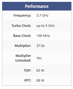

Что у разных процессора с разных систем. Почти у всех одинаковое потребление, а у меня оно высокое)
Если настройки BIOS стандартные, без включённого PBO и снятия лимитов потребления, то странно. Обычно у 7500F ограничение на 88-90 Вт теплится, если его не менять.

вот я чего-то решил посмотреть видео сборки на 7500f, там у всех стоит 90v
У меня за 105-110 выходило
рво выключен, биос был сброшен.. и вот такие потребление выдавал.
Я случайно заметил и вот..
