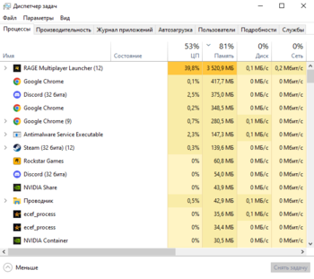

настройки менял на высокие и т.д, нечего не помагает что делать?image.png.3c9fe0862a7f387aeda60d81a4cb73ad.png

Процессор под сотку у вас нагружен. Он является узким местом, если судить всего лишь по одному скриншоту.
Это игра так нагружает, или в фоне что-то работает? По диспетчеру задач можно глянуть. Игру в оконный режим перевести и отсортировать приложения по нагрузке на ЦП.
Оперативки тоже что то многовато как для гта5. 14 гигов почти. Попробуй диспетчер задач открыть, если подлагивает, видишь на секунду загрузку в 100 проц, а потом резко 20, то возможно скрытый майнер, поищи сам по теме если как я описал.

image.png.70ca388da3f598ab67bc8de403d4cb1b.pngimage.png.81c6220a49521ddb03aa6559b889c2ac.pngОткрыл игу в окне вот что стало на скирне можно понять где я был в людном месте а где нет,image.thumb.png.2d1ba461bfeab679da35cbaa78bb263d.png и диспетчер задач
Вариантов много. Винда кривая; игра кривая; какой-то софт подсирает; оперативка медленная.

image.png.5ebac8633aefea6361c3e15f76f9ef5e.pngвот опять такая срань
