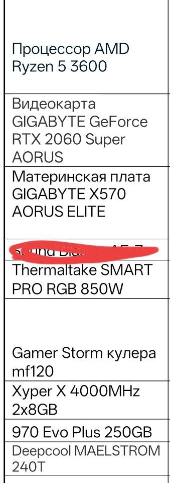

Добрый день! Прошу совета в инициализации проблемы с выключением ПК. Прикладываю фото с начинкой. Симптомы: может выключиться в любой момент - с нагрузкой, без нагрузки, может включиться дойти до ввода пароля юзера и сразу выключиться, может загрузить рабочий стол и просто выключиться, может работать весь день и сделать это.

Проводил стресстест через AIDA вроде бы по всем параметрам. Если не ошибаюсь на блок питания тоже делал. Проблема не выявилась при нагрузке - не отрубился. Особого перегревания тоже заметно не было на системе
В скриншоте
