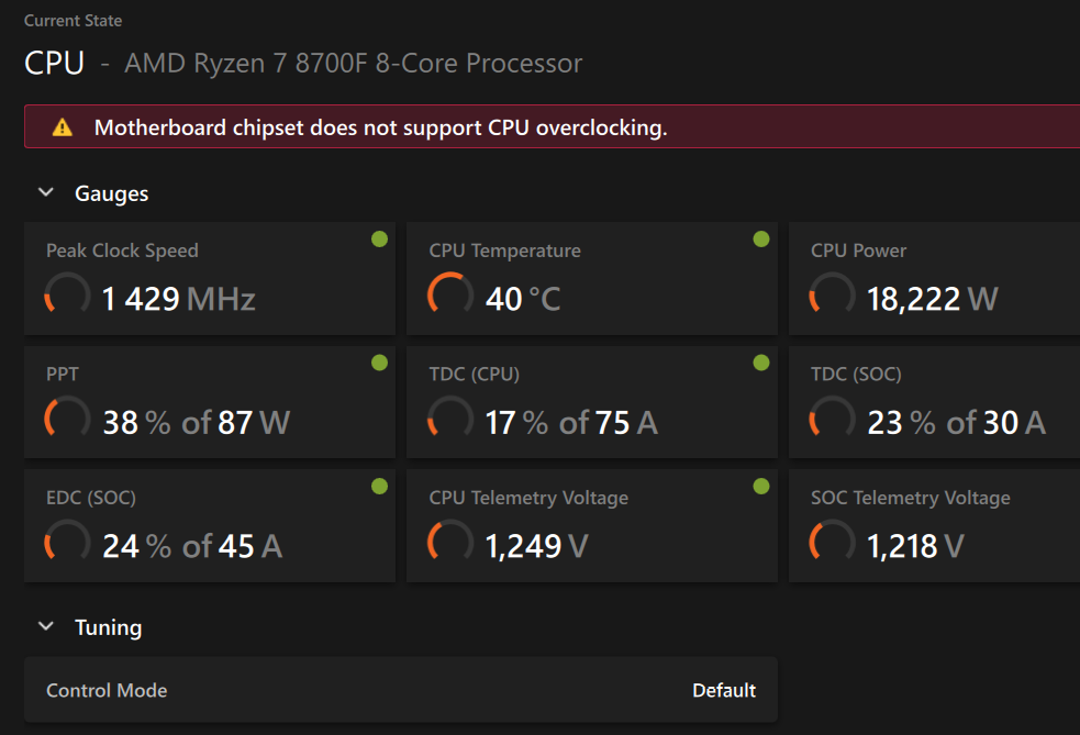

Настройки данной я всё-таки и не нашел. Перерыл весь биос совместно с "гуглёжкой". Решил скачать райзен мастер - пишет, что чипсет не тот, который нужен для разгона. Поэтому вольтаж я никак не смогу поменять

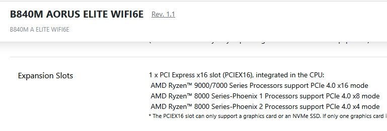

Что-то я изначально на это не подумал. Ну, я так понимаю, видеокарта у меня х16 а проц работает в х8, поэтому происходит такая феня:

В итоге, мне либо процессор 7ххх или 9ххх покупать, либо видеокарту на 8 линий pcie, правильно?
Я думаю, будет разумно сначало процессор взять 7ххх или 9ххх серии, чтобы 3060ти адекватно в х16 завелась, а потом уже купить видеокарту, как я хотел, с окончанием 70-80

так не в нем дело. это так материнка работает.
и еще неизвестно какие там ограничения понапихали в неё, помимо этого..
Ну, я так понял, что, исходя из спецификации, мне нужен проц 7 или 9 серии для корректной работы видеокарты на х16 линий на этой материнке
