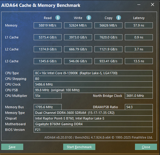

Тест кеша и памяти Айда64 ,

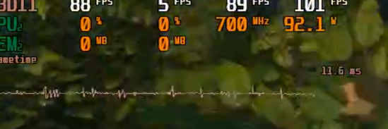

Игровой  процесс с мониторингом Ms Afterburner  - Где видны частоты  , напряжения  ,   температуры   видеокарты и процессора

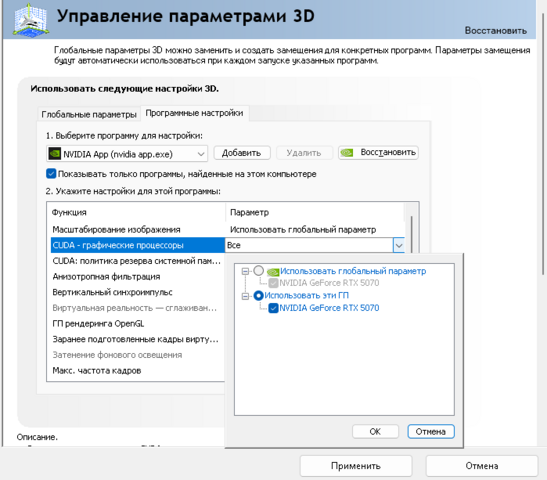

INVIDIA App мышка фризит пока программа полностью не откроется
И аналогично для панели управления сделать   Cuda -графический процессор и  Гп рендеринг  на 3060 переставьте
