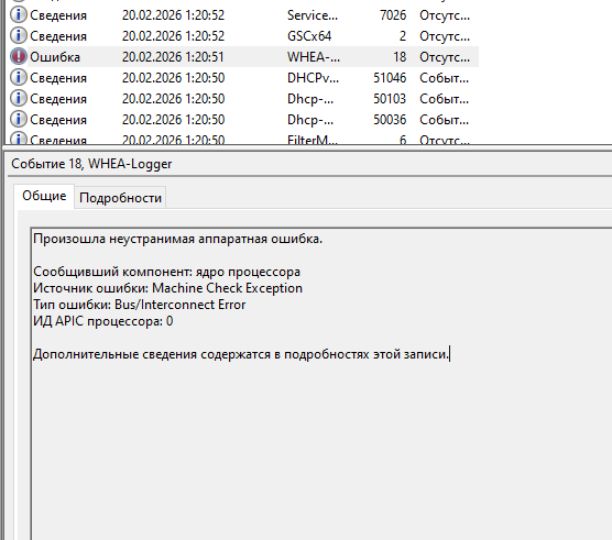

Собрал по осени комп и тут через какое то время начались произвольные перезагрузки ПК. Через журнал событий выяснил что происходит эта перезагрузка из за этой ошибки:
Произошла неустранимая аппаратная ошибка.
Сообщивший компонент: ядро процессора
Источник ошибки: Machine Check Exception
Тип ошибки: Bus/Interconnect Error
ИД APIC процессора: 0
Дополнительные сведения содержатся в подробностях этой записи.
Притом странность этой ошибки в том что иногда она и вовсе может не появляться при длительной игре, а иногда появляется буквально через полтора часа игры. Ошибка появляется примерно 1 раз в месяц, но вот между последней и предпоследней такой ошибкой прошло примерно полторы недели. Разгоном не баловался, единственное что я сделал это включил XMP профиль. Побаловался в биосе, отключал PBO, на 0 ядре повысил через curve optimizer напряжение на 5. В остальном какие бы там стресс тесты не проводил что странно всё работает исправно без перезагрузок. Через HWiNFO смотрел показатели температуры и напряжение, всё тоже в пределах нормы, проц в напряге больше 72 не греется. Просадки по напряжению тоже не наблюдались.

Привет. Какая частота у ОЗУ? Я бы проверил память первым делом. Ну и обновить BIOS будет не лишним.

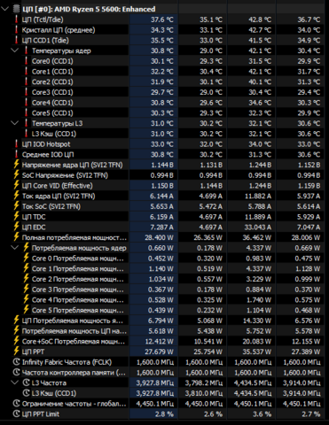

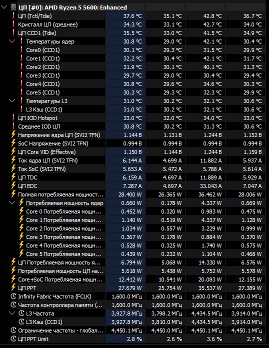

И гляньте ещё через HWiNFO64, какое напряжение плата подаёт на SoC модуль. Запустите в режиме «только датчики» и ищите SoC Voltage.
Тут не в ядрах проблема, а в отдельном блоке процессора, который с ОЗУ общается.

Напряжение SoC сильно заниженное – ниже 1 вольта. Выставите в BIOS параметр SoC Voltage на 1.100V. Скорее всего пройдёт все.
Если не пройдёт, то пробуйте 1.150 или 1.200. Напряжения безопасные (адекватный предел – 1.250V).
