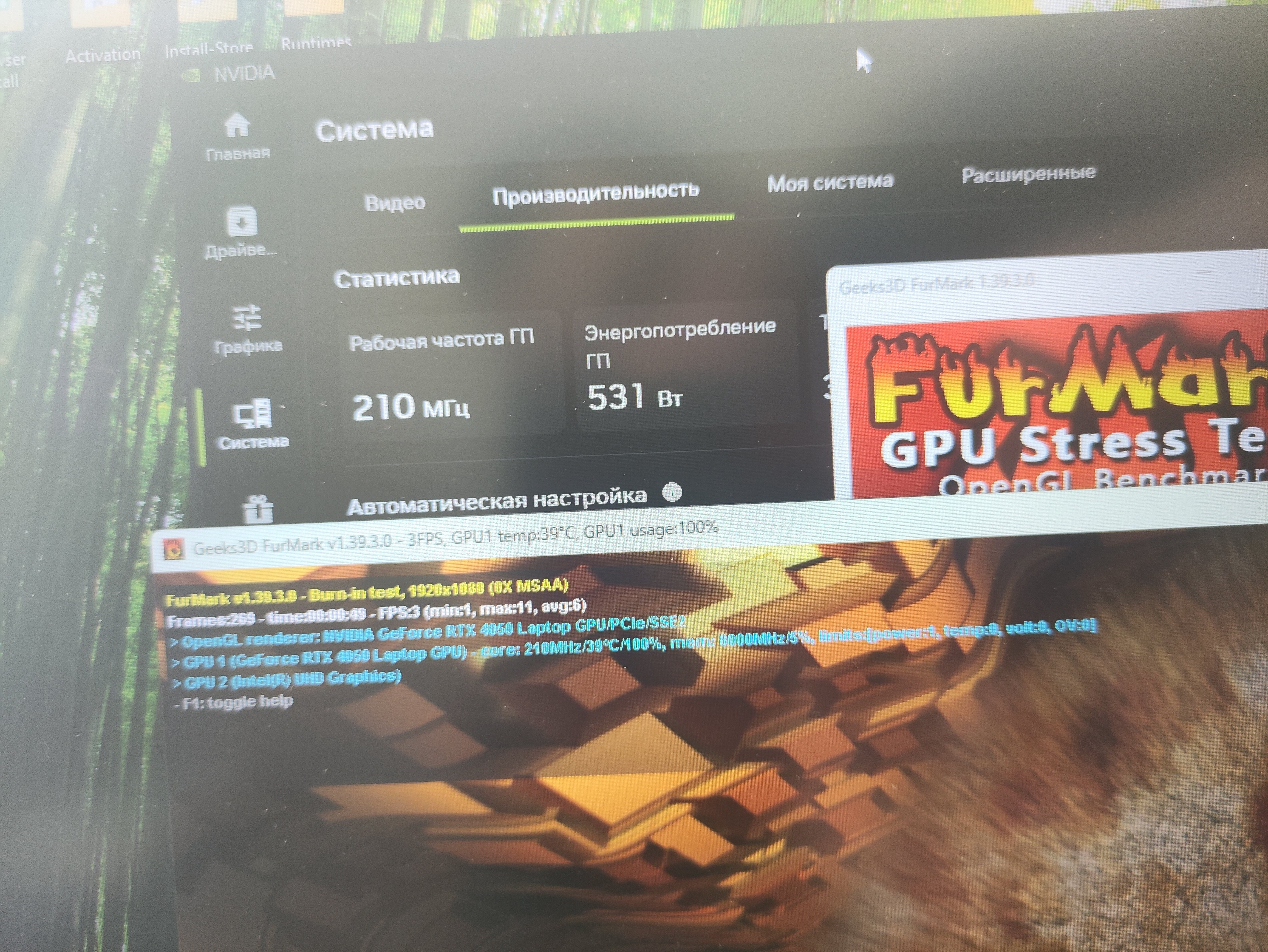

Частота ГП 210 МГц и не поднимается. Thunderobot 911 plus G3 X
Модель ноутбука: Thunderobot 911 plus g3 x
Частота ГП не поднимается свыше 210 МГц, частота памяти поднимается до 6000 МГц а энергопотребление свыше 500 ват при том что ртх 4050 на 50 ват, что делать?
После очередной загрузки ноутбука
Менял видео драйвера родные и официальные, режим производительности включено везде, при отключении от АКБ потребление падает до 400 ват

Привет. Либо программный баг, либо аппаратная проблема. Токовый монитор сдох, если переустановка винды и биоса не помогает.
7 часов назад, Misferado сказал:
Несколько раз переустанавливал Винду, и драйвера видеокарты. не помогло.
