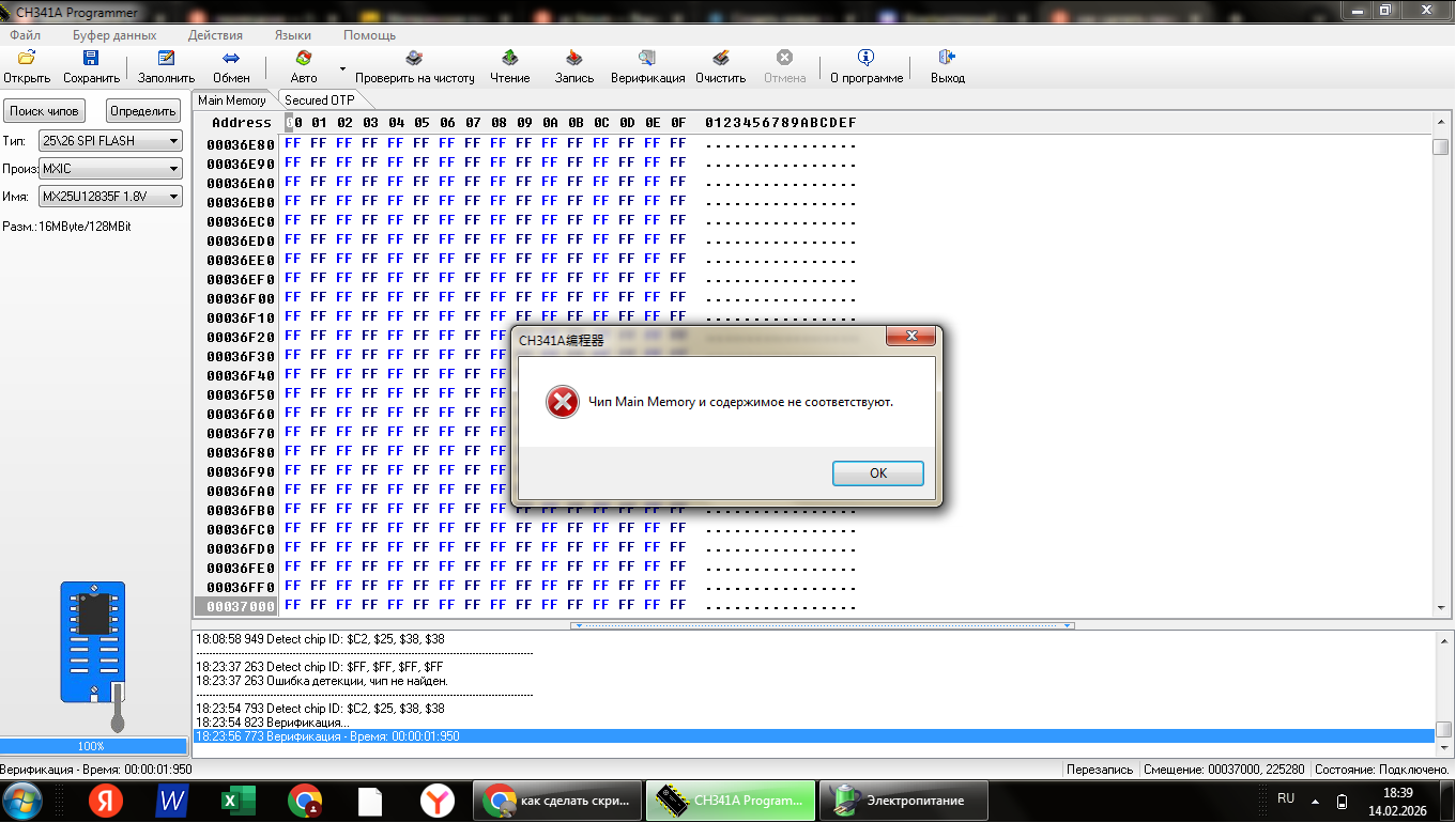

У меня материнская плата ASRock b450m steel legend, и на ней есть BIOS для процессоров Ryzen 5-го поколения, но у меня процессор Ryzen 7 pro 1700x. Я купил программатор ch314A pro, вошел в программу, создал резервную копию и стер BIOS. Когда я установил новый BIOS, программа выдала мне сообщение об ошибке, в котором говорилось, что основной чип памяти и его содержимое несовместимы. Я пробовал разные версии BIOS, такие как 10.31, 8.01, 10.41, 1.00 и 3.00, но ничего не помогло. Я не знаю, что делать. Пожалуйста, помогите мне.
проблема появилась сразу после покупки оказовается что поколение 7-ых райзенов не подходит под эту плату поэтому я решил прошить сделал бэкап стер биос начал накатывать новый и в кончее появилась ошибка " чип main memory и содержимое не совпадают" не знаю что делать пробовал разные версии биоса в основном брал био с сайта drivers.ru или что то такое
начал прошивать вылезла ошибка " чип main memory и содержимое не совпадают" решил откатитс яна бэкап а он исчез я пытался еще пного разных версий установить такие как: 10.41 beta 10.31 beta 8.01 3.00 1.00

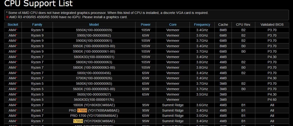

AM4 Ryzen 7  PRO 1700X (YD17XBBAM88AE) 95W Summit Ridge 3.4GHz 4MB B1 All
https://asrockchina.com/MB/AMD/B450 Steel Legend/index.asp#CPU
Эта материнка работает с 1700х pro с любым БИОСом. Шить ничего не нужно было.
Программатор есть, скачивайте любой БИОС на эту материнку, шейте.

1 час назад, 2281488pozvonii сказал:
Подходит. С чего ты это решил?
2 часа назад, 2281488pozvonii сказал:
Может 341? Флешку биоса с мамки выпаивал, или через порт прошивки подтыкал? Маркировка на ней совпадает с автоопределением чипа? Переходник для программатора с 3в на 1.8 есть? У тебя флешка 1.8в как я понял. Если программатор не переколхоженный, мог при первом же подключении программера флешку ушатать.
