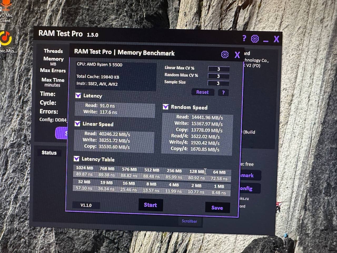

Выложите скрин результатов теста кэша и памяти из aida64.
Желательно записать видео геймплея. Залить на ютуб или куда еще и скинуть ссылку, но не из хогвартса.
Ну и оперативку стоит погонять в ram test pro. оперативная память мягко сказать - такая себе.

По тесту памяти мне кажется все же в приделах нормы

В вашем видео по памяти видна только её загрузка. По скрину, что вы выше скинули: показатели так себе, но пойдёт, учитывая, что купив её, вы сэкономили (ибо она всегда дешевле нормальной брендовой памяти).
Если память держит ХМР (у неё же есть ХМР?), то проблем нет. Правда память эта - паль из китайского подвала, сколько проработает - одному китайском дракону известно. Но, раз пока работает, то пусть работает.

Если не сложно можете помочь в подборе ОЗУ какой Бюджетный вариант может подойти к этой сборке 8х2 например? XMP кстати есть 3200mhz 1.35
