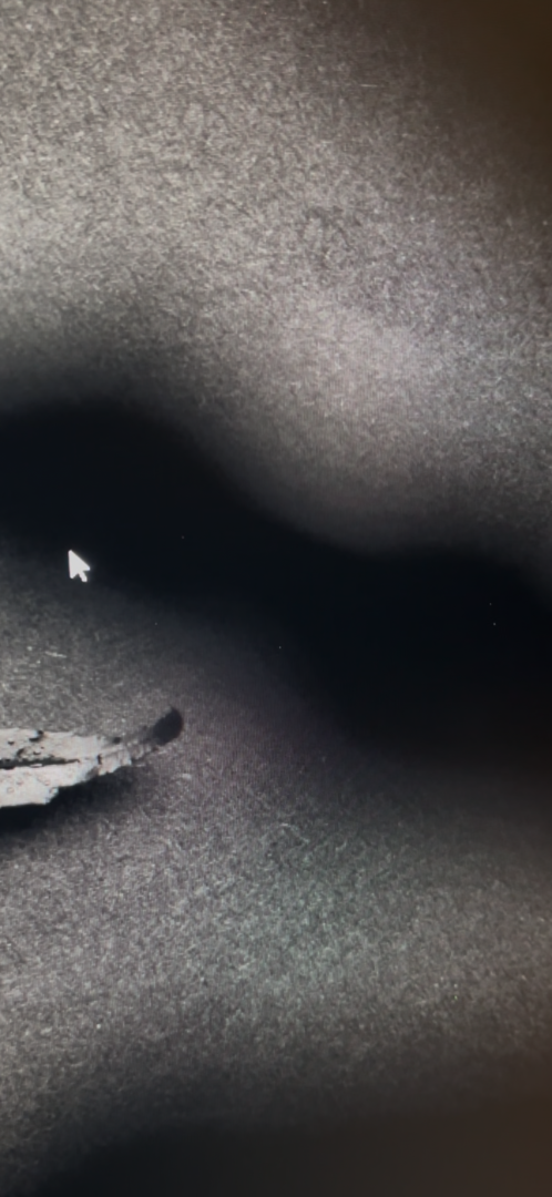

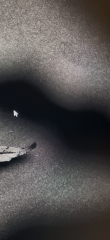

Помехи и мерцающие белые точки на мониторе. На саму работу никак не влияет. Мерцания только по горизонтали монитора. Проблема наиболее заметна на черном фоне  (во вложениях постарался показать).
По ощущениям проблема началась при переходе на 180 Гц. До этого постоянно пользовался 144 и ничего такого не замечал. Поставил 180 Гц, запустил FrostPunk и на заставке (не геймплей) начались эти мерцания. Перезапустил ПК и всё пришло в норму. Около 3-х недель всё было ок и вот вчера опять появилось. В этот раз переключил назад на 144 гц, потом опять включил 180 гц и проблема опять ушла.

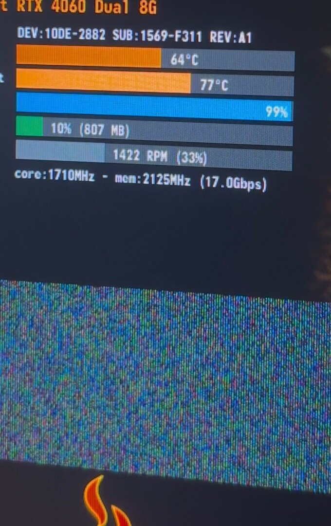

Вчера в течении дня гонял фрумарк и пытался по всякому нагружать.   думал , что как-то под нагрузкой начнет что-то проявляться (нифига, всё ок). + Играл, скролил браузер и тд и тп (всё на 180 Гц) и никаких проблем.

Проблема не постоянная. Возникает абсолютно случайно вне зависимости от нагрузок на ПК. За месяц 2 раза и после перезапуска / смены герцовки всё приходит в норму.

В общем суть по итогу такая: с комплектным кабелем HDMI всё работает корректно при любой герцовке. С DP всё работает на 144 герцах и ниже. Если поставить 180 начинается вот эта вот шляпа…
7 часов назад, John_Doe сказал:
шнурок к монитору попробуй поменять.
Проблема именно при использовании DP на 180 герцах..
6 часов назад, DHO_N2 сказал:
Неисправный монитор, вот и всё.
Или кабель.
Кабель комплектный? Т.е. шёл с монитором? Если да, то сразу нужно проверить другим кабелем, т.к. насчет качества комплектных кабелей оставляет желать лучшего.
