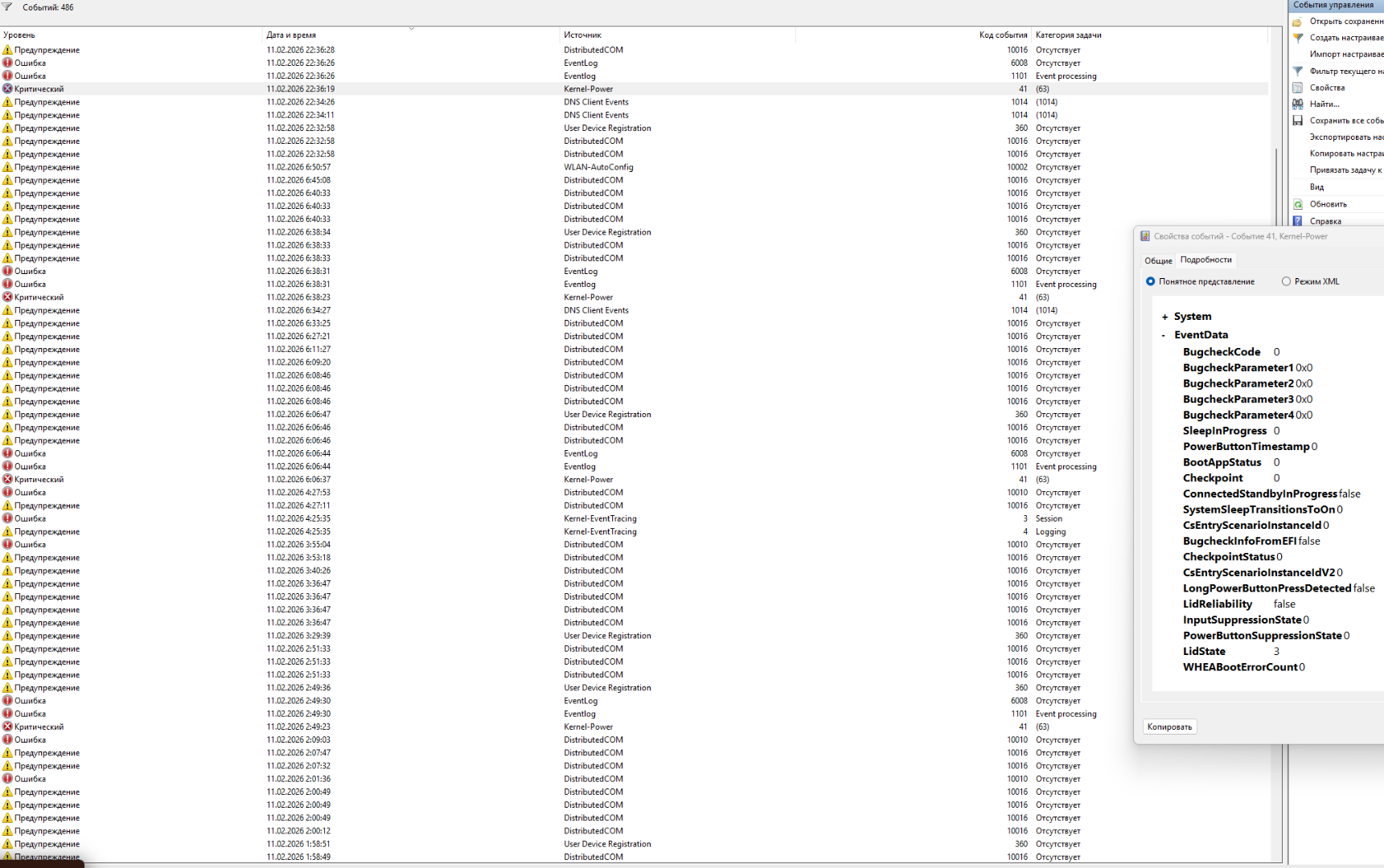

В журнале ошибок Windows 11 - критическая ошибка Kernel Power 41 63.

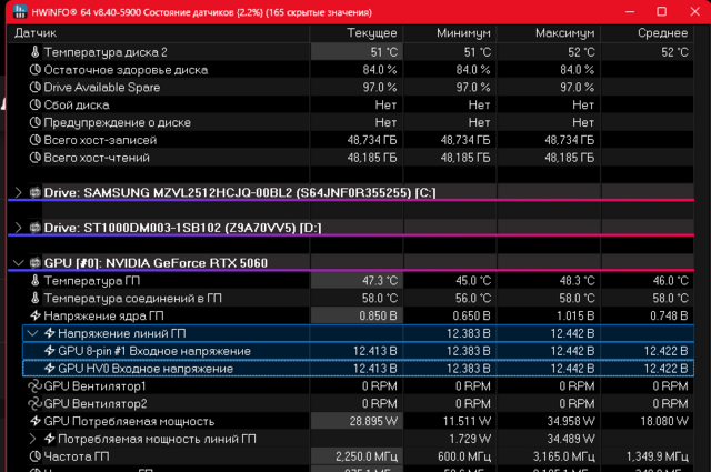

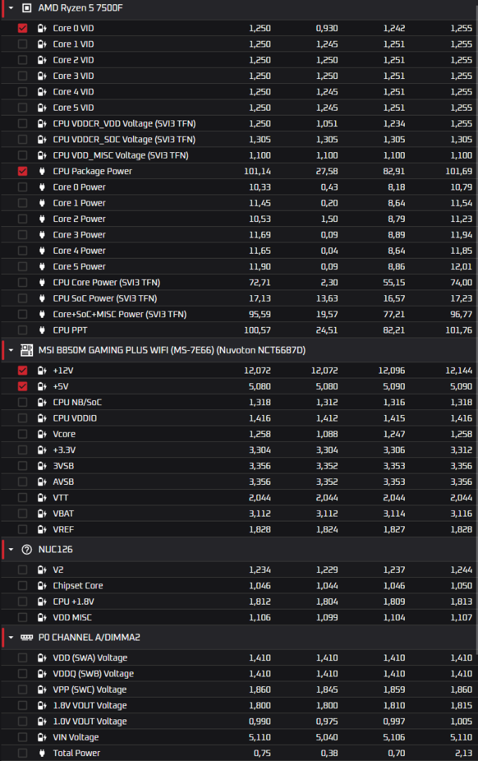

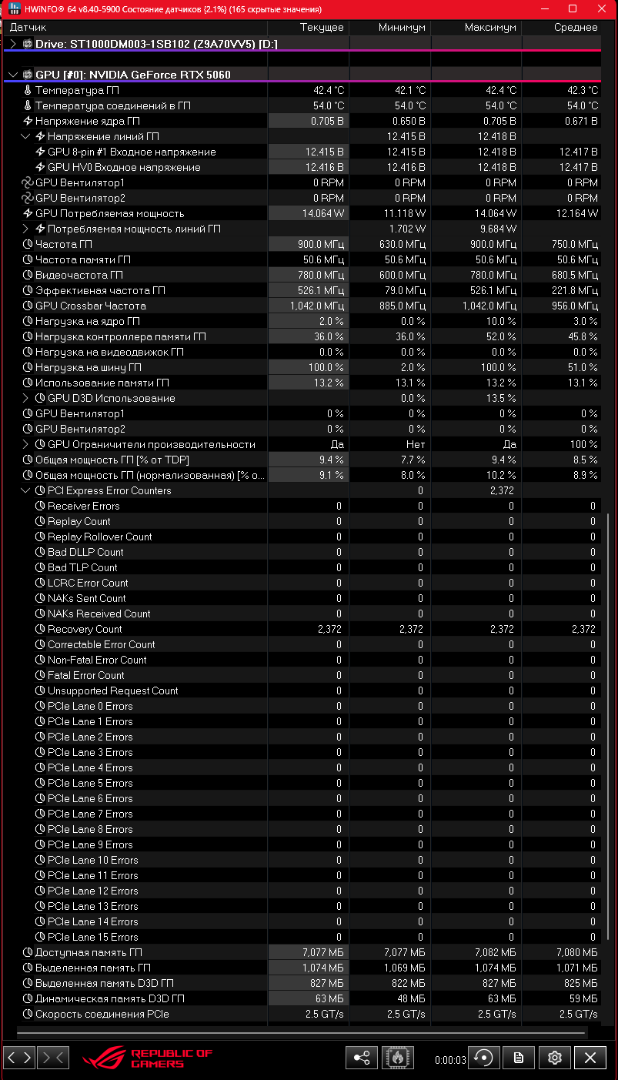

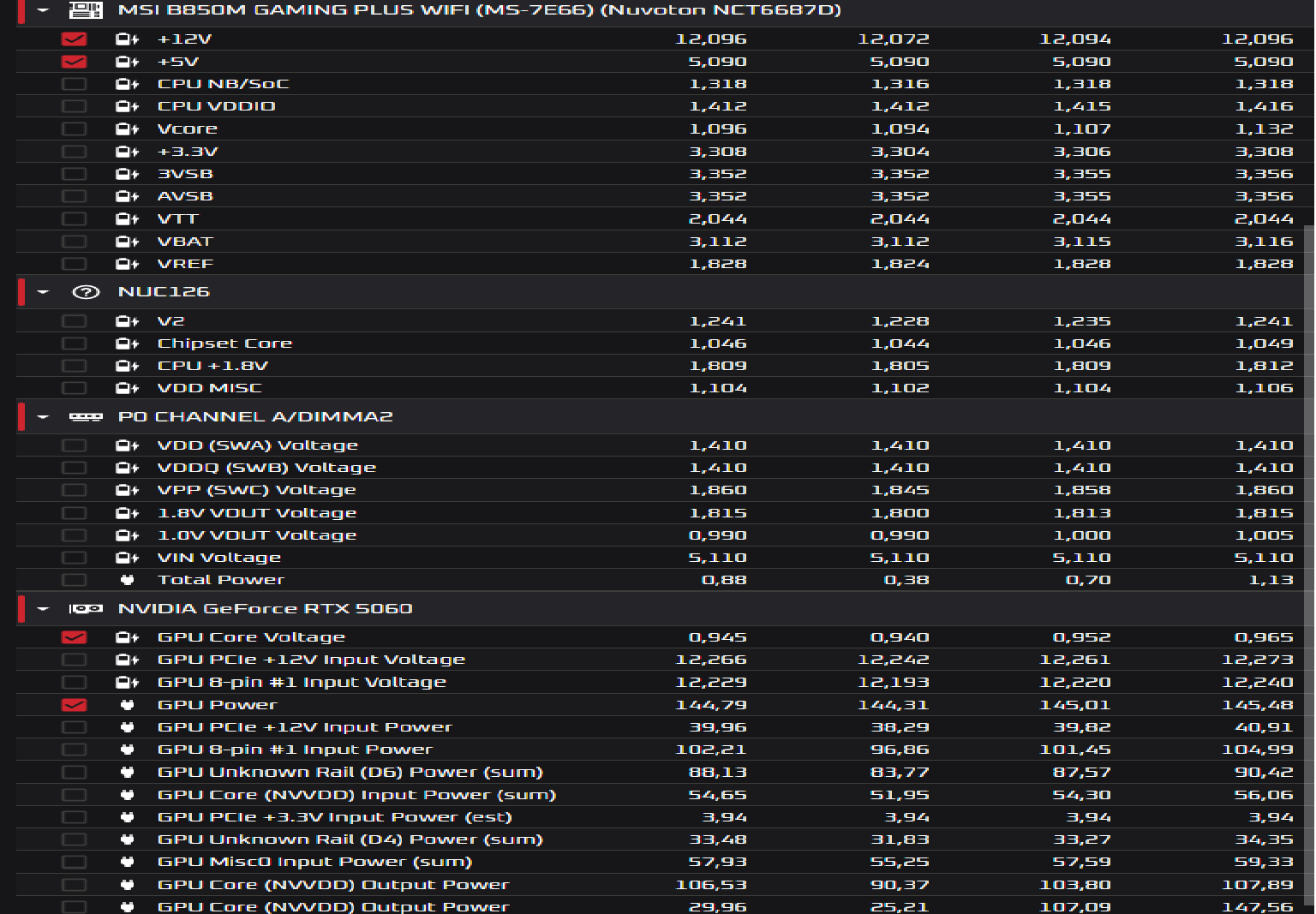

Также заметил просадки напряжения, на скрине прилагается.
https://imgur.com/a/FIONhyo
Изменено пользователем asdedd
Привет. А какие показатели просадок напряжения по линиям 12, 3.3 и 5V?
Глянуть во время теста проще всего через HWiNFO, режим «только датчики».
Ну и все остальные напряжения, Vcore, SoC и т.д. хотелось бы увидеть

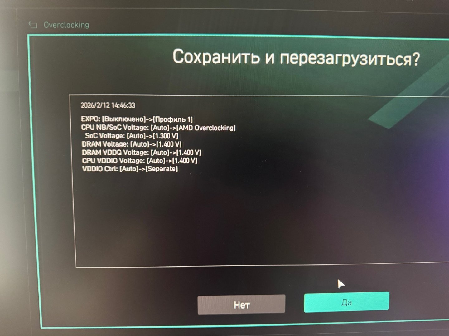

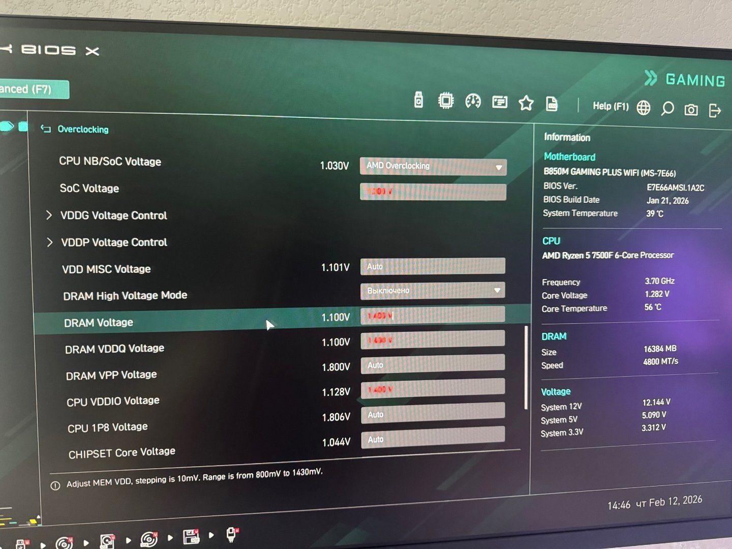

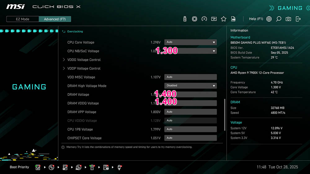

Планку памяти в слот A2 поставьте, включите EXPO профиль.
SoC Voltage на 1.300V поставьте, а VDD/VDDQ (DRAM Voltage) на 1.400V и проверяйте, поменялось ли поведение.
Если не поможет, попробуйте CPU Core Voltage на 1.250 поставить.
7 часов назад, Misferado сказал:

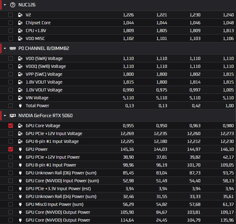

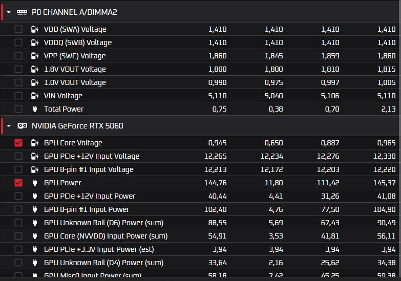

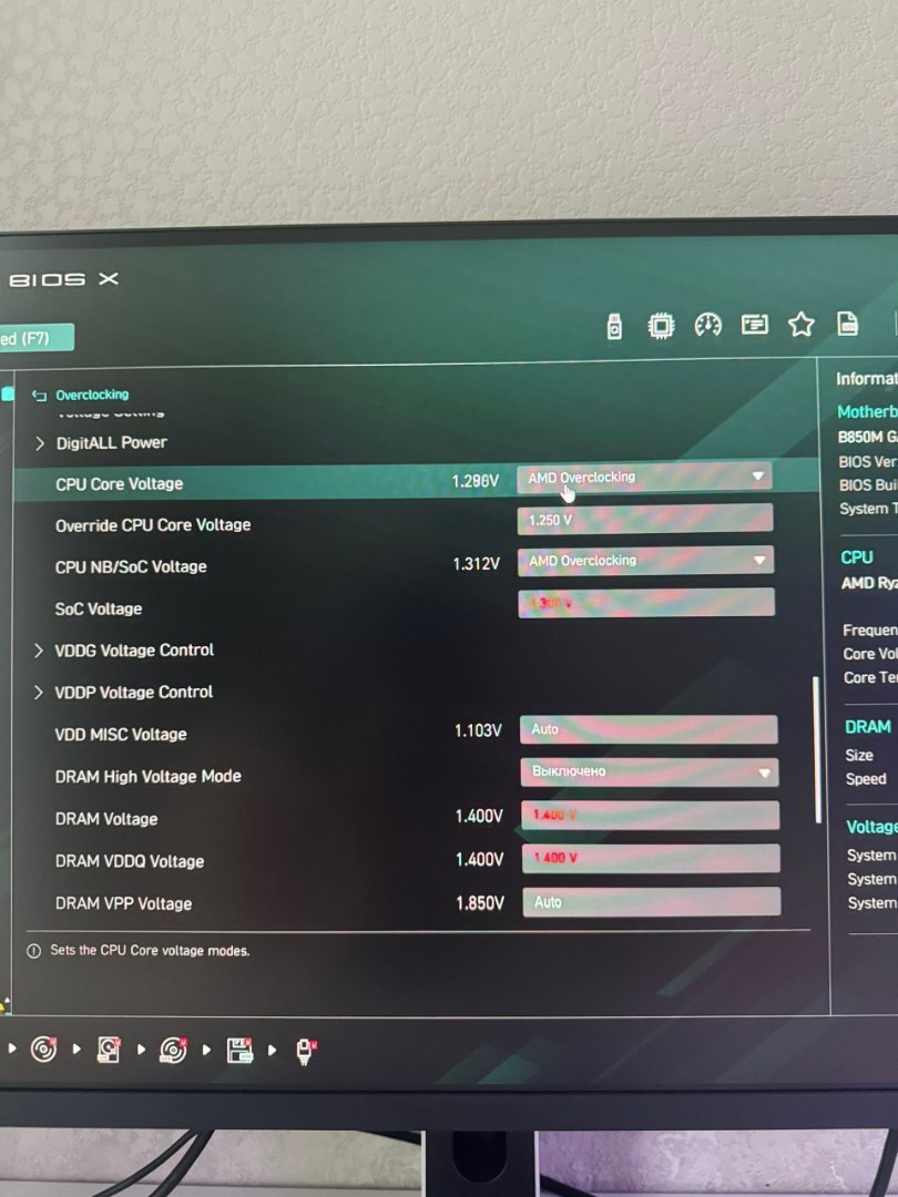

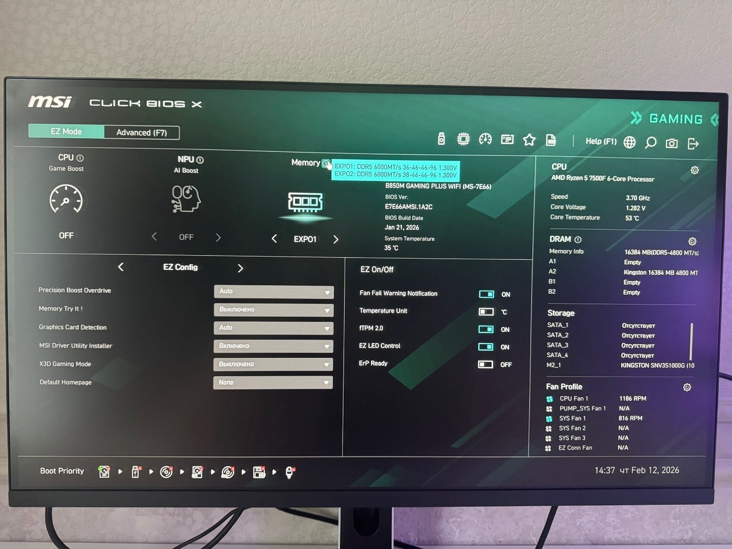

Выполнил все по инструкции. Такие же перезагрузки.
1) Переставил планку в A2, включил EXPO.
HVNgFcnj4NKuaxKa9-lEH573K1jEmPA_HDdTuQEnRp9cqsctcokhdNtcDkYOFdxMLrQz0F4_NO4NyOY7AII2u3p-.thumb.jpg.525b3f30556ec4867acf562ce3481ef1.jpg
3K4Np2_ELHoYdvZuubQlcfsoXs4Hf61T05dCbdXGRC7dYCbV6FM9puMrsVl7qbpSpX-hcyiYu9mxo_d5mdxbUxRU.thumb.jpg.93425684173d566ef64c543c9125a82a.jpg
pIAd12vdj-vdWNIz86xbZ8wG1cy3iZxNNfT_uCddzjPgodRq-82dDxYwCRuuyqVoV0v_34j5PX-VJCzdSdQcM_wo.thumb.jpg.acb7051f83e10c7f99e276429117dea6.jpg
Перезагрузка такая же. Единственное, когда система полностью зависла, я могу какое-то время двигать мышкой. Потом уже зависла и она.
Краш-результат:

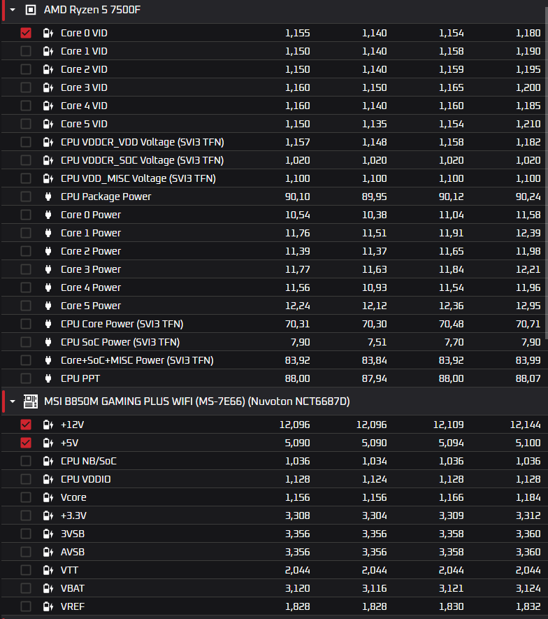

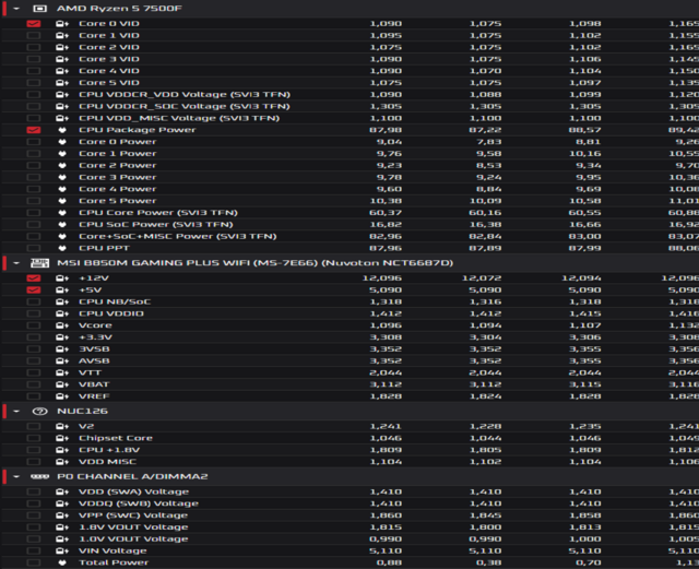

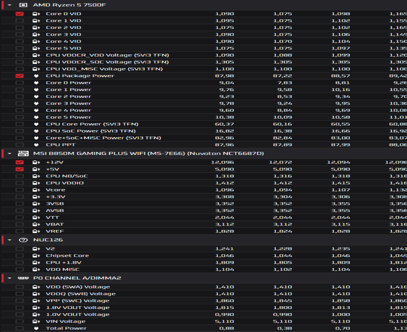

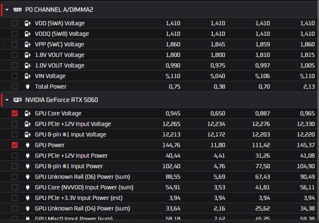

2) Также выставил. Система перезагрузилась, и мышкой уже не двигал)
4IgiEs-3GOq3HQODNfeZzPvGoEa30i43q8mtKt3y5B61m2U2DpYxl3u2uB6egGmHOj06_QIzpBTSEZTLAUcHkW_1.thumb.jpg.d67e87932f5514dce4633d23536e1b30.jpg
Краш-результат:

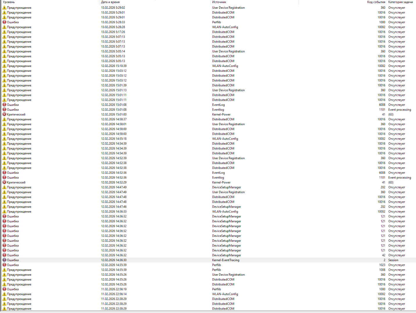

По показателям всё отлично. В «просмотре событий» прямо перед Kernel Power 41 63 ничего не регистрируется?
18 часов назад, Misferado сказал:
 Как понять вот. Аппаратная проблема или может криво что-то установил? Может без шниганса сделать винду чистую, попробовать разобрать корпус и чисто на стенде сделать?
