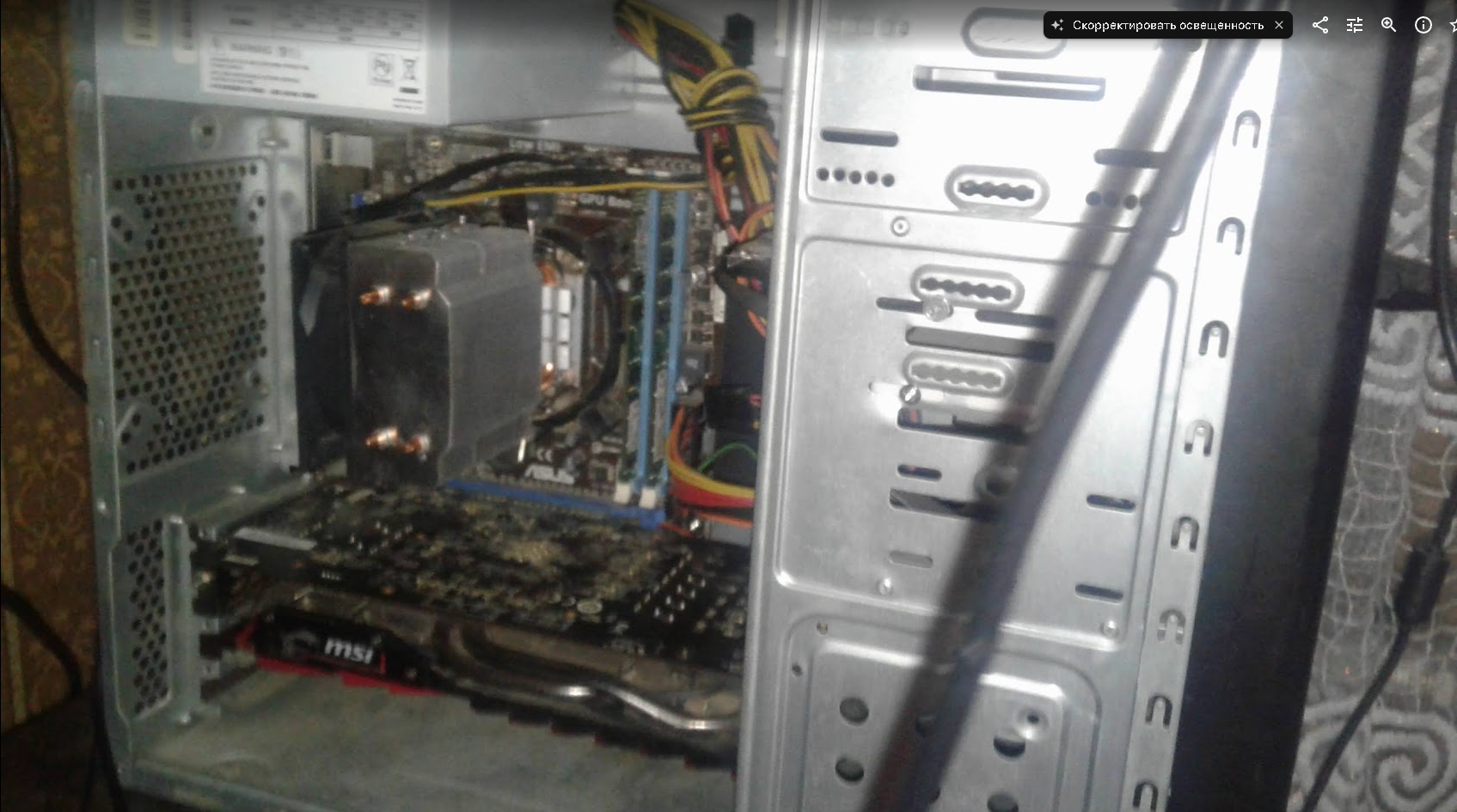

Здравствуйте! Столкнулась с такой ситуацией, что вчера вечером мой блок питания стал издавать странные звуки. (Не обращайте внимания на гудение на заднем фоне, там последние звуки жизни моего корпусного вентилятора). У бп треск какой-то. Но при этом он был у меня холодным.
Вопрос, опасно ли это? Сколько стоить будет ремонт?
После, перед сном, я решаю выключить комп, а потом удлинитель на красную кнопку. И в голове у меня что-то "щелкнуло", и я еще решила вытащить из удлинителя провод от компа. И стоило мне дотронуться до железной части компа (не бп, а на которой жесткие диски крепятся), так меня щипнуло током. Точно такая же ситуация была у меня в декабре.
Вообще с ним у меня много всяких историй было. Например, если коты рядом с бп пробегут, то комп вырубиться, или же если комп близко к стенке подвинуть он тоже вырубиться. Но стоит мне "зафиксировать" провод от бп, так комп заработает нормально.
Сегодня запускаю комп, работает вроде нормально, а сам корпусный вентилятор у меня сдох. Мог ли этот вентилятор нагружать бп и он стал издавать такие звуки? Или может дело в проводе или в нем?
Я не знаю от чего могла возникнуть такая проблема, но на днях у меня произошло две ситуации. Кошка забежала ко мне под стол, и пробежала там, где бп, и комп вырубился. Ну или дело в том, что у меня вентилятор корпусный доживал свои последние дни. Раньше он у меня гудел только при включении, а потом во время работы (как раз в последние 3-4 дня).
Пока никакие действия не предпринимала.
Материнская плата: ASUS P8H61-M LX3 R2.0
Процессор: Intel Core i5-2300
Оперативная память: 8GB
Видеокарта: AMD Radeon RX470
Накопители: HDD и SSD
Блок питания:Powerman 450w
Сис-ма охлаждения: обычная, не водянка

Привет. Вентилятор поменять или смазать надо, только и всего. Сколько будет стоить? Какой-нибудь знакомый за бутылку пива может поменять + 300р на вентилятор. Никакой мастер из мастерской не возьмётся за это. Либо возьмёт больше денег, чем стоит новый такой БП.
P.S. Бьётся током из-за отсутствия заземления в квартире.

Если встал вентилятор охлаждения на БП и это длится уже достаточно долго, то есть вероятность выхода из строя каких либо компонентов в блоке питания, чаще всего страдают конденсаторы, но если блок работает то ничего непоправимого ещё не случилось, как сказал уважаемый Misferado нужно заменить вентилятор в блоке или смазать оружейной смазкой или чем то подобным (тоже бывает помогает), возможно что сам вентиль жив, посмотрите в интернете как это делается, думаю найдете без труда.
