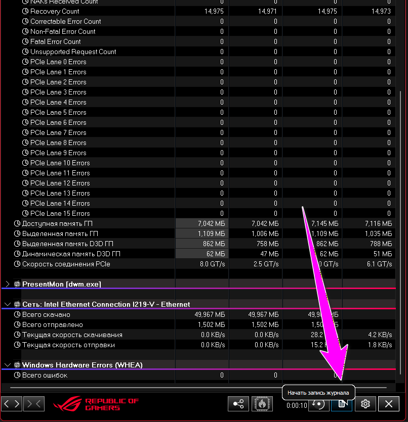

Привет. Какое напряжение накидывает на ядра материнка? Проще будет скачать HWiNFO, запустить в режиме «только датчики», включить запись лога и поиграть несколько минут.
Затем остановить записи и скинуть лог сюда.
