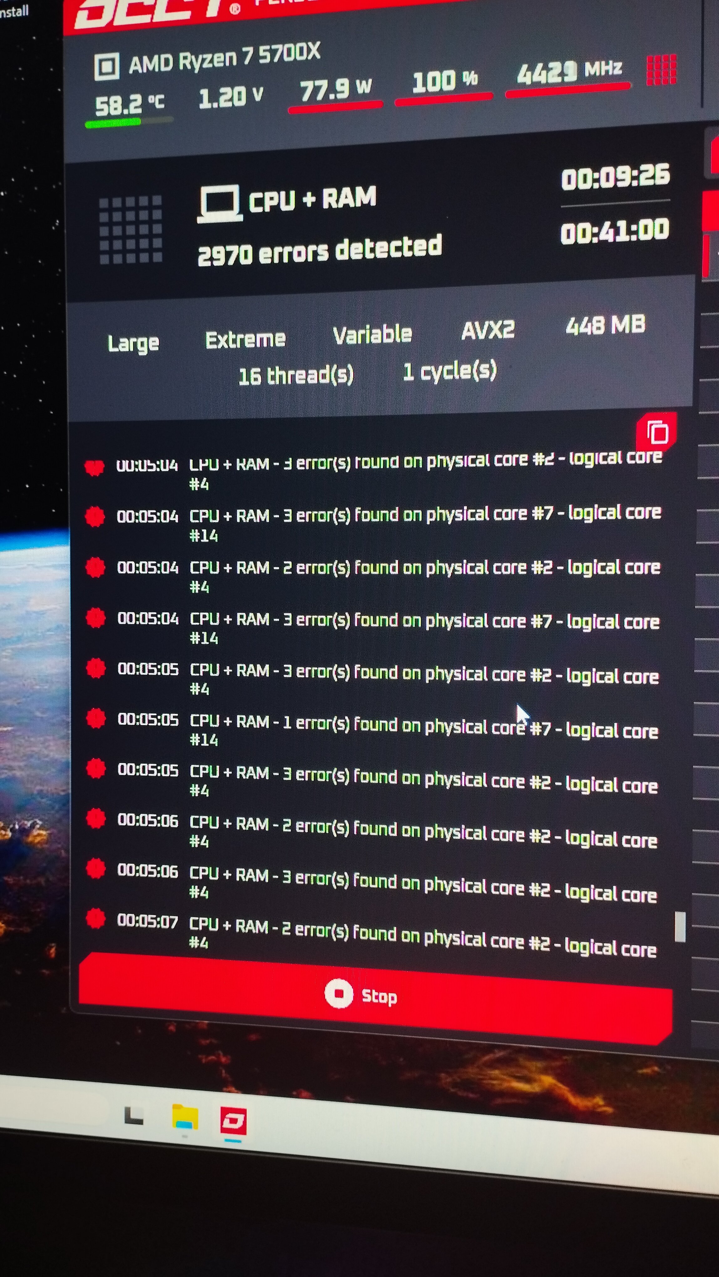

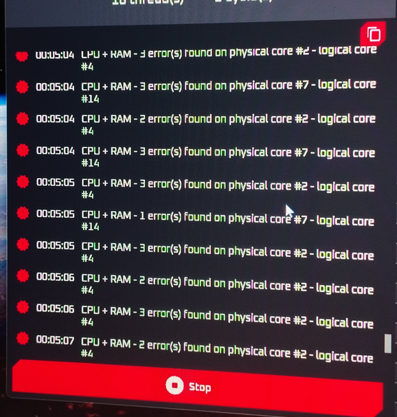

В декабре поменял процессор с 5600 на 5700х.Все было нормально спустя два месяца пользование , начала виснуть мышь+звук,сначала только в игре,потом уже и в винде,запустил тест в ОССТ выдало кучу ошибок CPU+ram по отдельности нет ошибок ,с турбобустом появляется через 2-5 минут,без турба буста минут 40

Сделал все как вы сказали,через 20 минут посыпались ошибки,что ещё посоветуете?

Думаешь ошибки летели бы по ядрам ЦП, если в ОЗУ проблема?

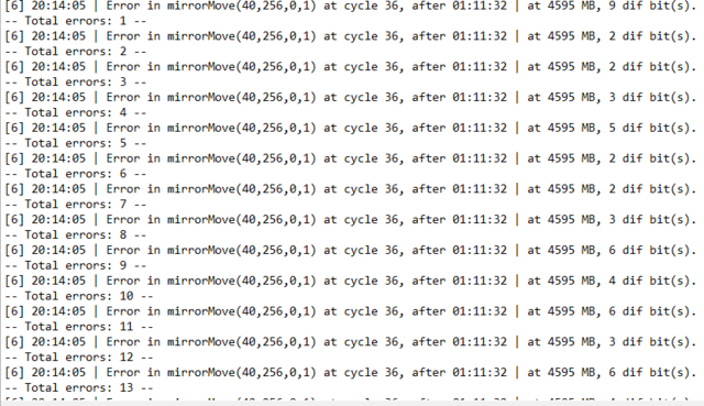

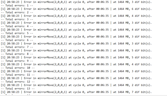

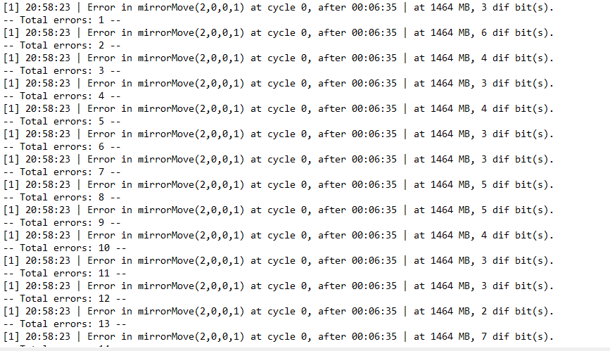

Запустил ram test pro нашло 500+ ошибок , получается дело в оперативе?
Какие ошибки выдаёт? Скиньте скрин
Либо контроллер памяти в процессоре, либо сама память.

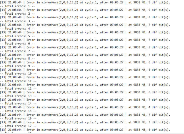

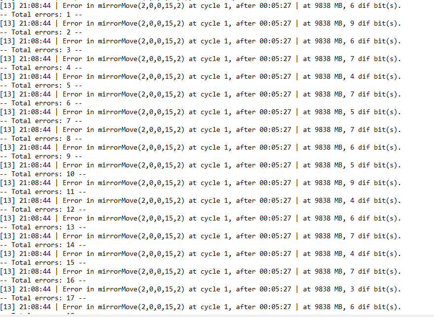

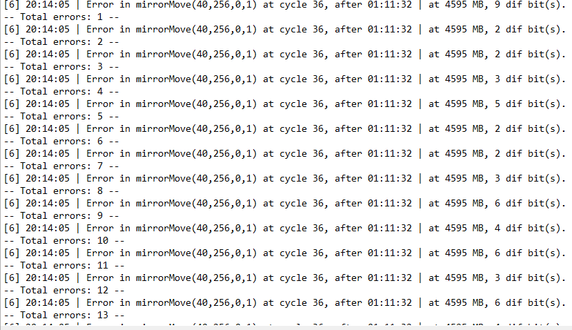

сделал как вы сказали ,что в одном , что во втором случаи через 5 минут начало выдавать оишбки 1000+
2 минуты назад, Oz_mrak сказал:
Тогда пробуйте сбросить всё на дефолт, оставить только одну планку в первом слоте. Протестировать, потом поменять её на другую и в том же слоте проверить.
Если ошибки будут только с одной, то тут всё понятно.
Если в первом слоте обе планки чувствуют себя нормально, то по отдельности во втором проверить.
Перекидывал планки в разные слоты ,за 30 -40 минут теста 0 ошибок,поставил две планки назад,запустил ОССТ,ошибок нет,запущу ещё завтра с утра,на пару часов,даже не знаю,что это было.
