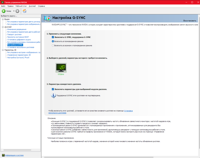

5 минут назад, Martin12345 сказал:
все включено,только я не знаю что такое Adaptive Sync.

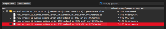

12 минут назад, Martin12345 сказал:
а есть разница откуда скачивать образ windows?
Если речь про официальный – нет, разницы нет. Просто с сайта microsoft сейчас проблематично качать.
Да и зачем, когда официальные образы выкладываются на торренты
Microsoft Windows 11 version 25H2 build 26200.7623 (updated January 2026) - Оригинальные образы от Microsoft MSDN [Ru] [rutracker-6805325].torrent
Из списка нужен только один ISO файл с окончанием 2026_x64
UPD: поменял файл с 24h2 на 25h2
9 минут назад, Martin12345 сказал:
тоесть надо щас это файл скачать,а на флешку закинуть только ISO файл с окончанием 2026_x64
И не просто закинуть, а записать через Rufus.
3 минуты назад, Martin12345 сказал:
а какой именно который отмечен галочкой или красный?
Не имеет значения. И в том и в том есть Windows 11 pro
