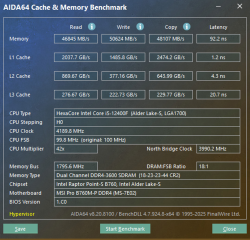

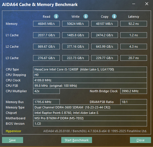

Привет. В целом отличная сборка. Проверить можно через AIDA64, правильно ли настроена память, ну и лимиты по питанию процессора снять было бы не плохо.
image.thumb.png.31cd77f200973e40f0bedc491054f670.pngКак я понимаю тут не есть всё гуд? или нормально, и как снять лимиты по питанию процессора?
6 минут назад, Clink сказал:
В целом нормально. Тайминги высоковаты, задержка повышенная, но не критично.

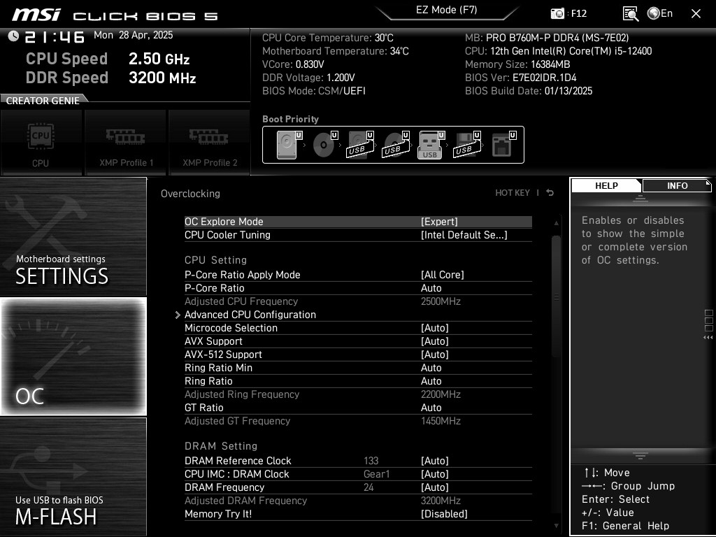

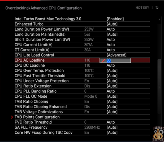

В BIOS, во вкладке OC выставить CPU Cooler Tuning на Unlimited / Water Cooler.
Либо вот здесь
long и short dutarion power limit поставить по 300W
