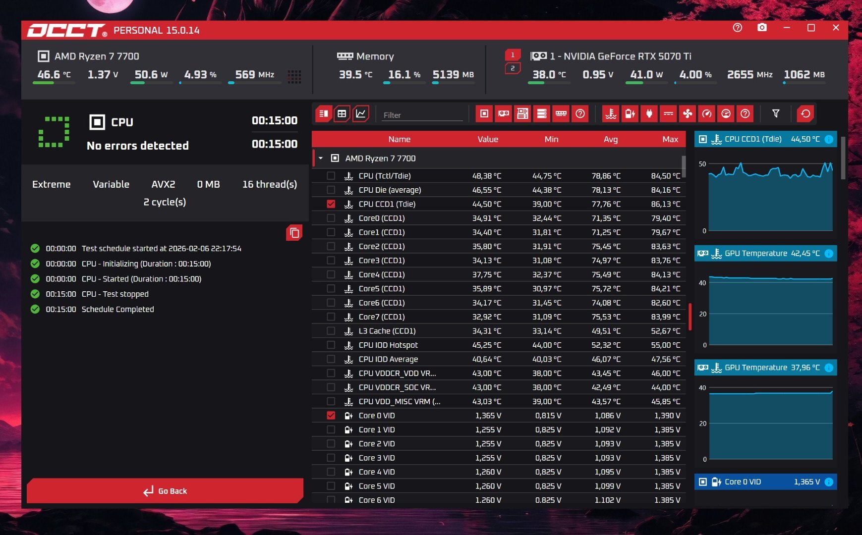

Посреди фильма тут как раз тестировать в осст   Сpu >Extreme > Avx2   и смотреть какие ядра ошибку выдают   ,  потом  найти ядра которые  сбоят и на них отдельно Curve  выставлять и тестировать...
Увы реалии 2026 года   что амд что интел приходится настраивать под свои нужду самому т.к каждый процессор имеет разную степень удачности  или нести в сервис , потому что  где то вольтаж высокий и температуры  большие , а где-то его нахватает и перезагрузки постоянные
