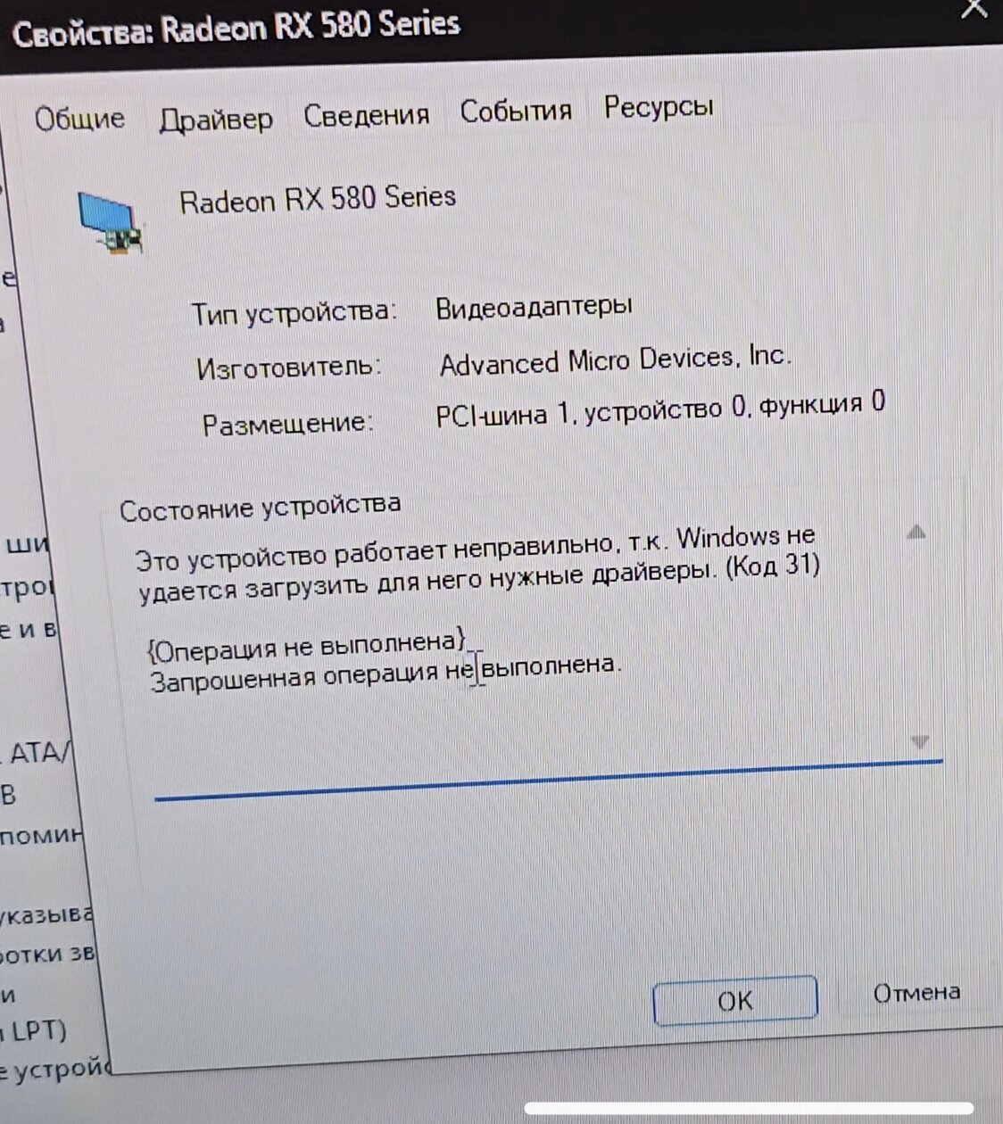

Зависает монитор в играх. При перезагрузке на RX 580 код 31
Такая проблема. Слетает драйвер видеокарты при нагрузке. С момента приобретения была такая ситуация уже, но я ее решил, полторы недели спокойно пользовался и снова такая проблема. В играх просто выключается монитор, при перезагрузке вылетает ошибка (код 31) AMD adrenaline даёт сбой и просит отправить отчёт. После переустановки дров нет шанса что все будет идеально. В чём может быть причина и как их решить?
С момента приобретения. После установки драйверов. Видеокарту по началу не настраивал. Позже решил частоты сбросить и тогда нормально стало, но все равно картинка исчезла спустя чуть больше недели

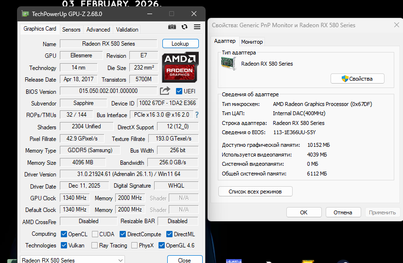

Привет. Видеокарта б/у? Какой биос на ней стоит? Скиньте скрин главного окна GPU-Z.
Приветствую. Да к сожалению или счастью она б/у Биос и ГПУ, прикреплю фото. Связь с продавцом я поддерживаю, сам с такой проблемой продавец не сталкивался. Его предположения что это БП выделываетсяIMG_20260203_090403_906.thumb.png.07eb507794f8b721be68c77a7f087dcb.png
Вполне вероятно, в блоке питания проблема, но надо сначала глянуть температуры. В том же GPU-Z, во время стресс-теста OCCT 3D Adaptive глянуть, насколько прогреется на 5-7 минут. Если температура вроде бы нормальная, но вентиляторы громко орут, значит HotSpot очень высокий и надо обслужить карту, сменить термопасту.
Если в этом режиме всё нормально, попробуйте включить тест OCCT Power. Если в течении нескольких минут вырубится, значит скорее всего в БП проблема.
Так же, можно через HWiNFO64 в режиме «только датчики» глянуть, до какого уровня проседают напряжения по линиям 12, 5 и 3.3V.

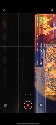

Тесты я проводил не однократно. Как слетает драйвер, устанавливаю новый, не настраивая иду в Furmark, 5-6 минут теста температура 63-67 градуса, после фурмарка иду тестить CS2, Horizon zero down. Температуры в играх даже меньше в районе 53-56 градусов.
Чаще я вижу данную проблему в CS 2, я даже не успеваю зайти в матч, в лобби у меня уже пропадает изо.
Текст к фото: ночью слетел драйвер. После полной очистки с помощью DDU я поставил AMD adrenaline, последню версию видео прошивки видео ядра, без настройки. Тест был проведен таким способом: Furmark 6 минут - CS 2 10 минут - Furmark 3 минуты (игру я не закрывал, свернул чтоб не успела остыть видеокарта) - 3D mark (два раза тест делал) после таких тестов пока все стабильноScreenshot_20260203_033613.thumb.jpg.0708350655acac6fedd6db8b38503a91.jpg
