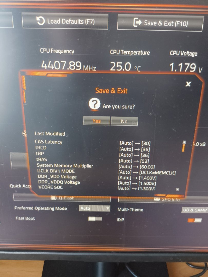

Это разве разгон? Это полный хлам, а не настройки. Без обид. Не понимаю сути проверять 5200-5600 МГц. Будет просто чуть хуже.
Ставьте 6000 МГц, 30-36-36-53.
Напряжение DRAM Voltage (DRAM VDD/VDDQ) 1.400V.
Gear 1 (UCLK=MEMCLK)
Vcore SoC 1.300V
Если не потянет такие тайминги, то 30-38-38-62, либо 32-38-38-62.
Можно даже 6200-6600 МГц при желании при 32-38-38-62, более чем уверен.
При должной сноровке можно и CL28 выжать с этих чипов.

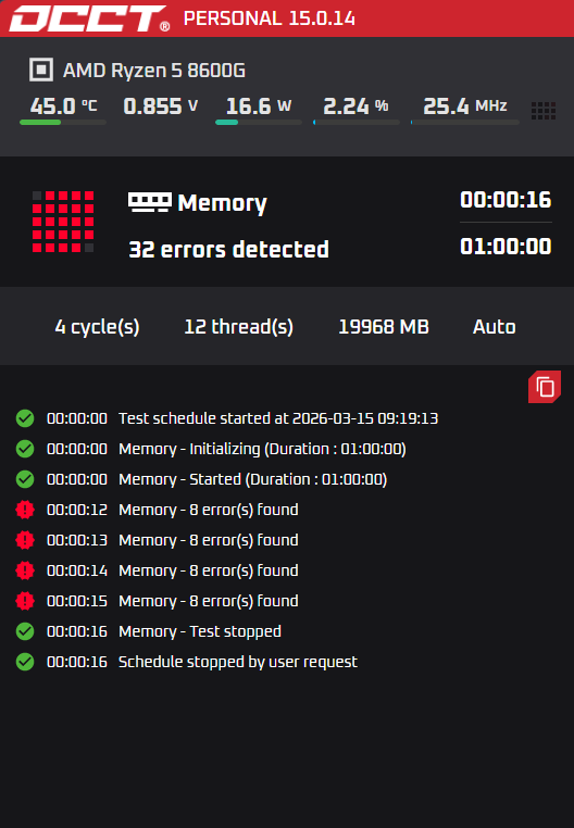

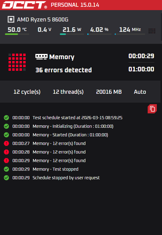

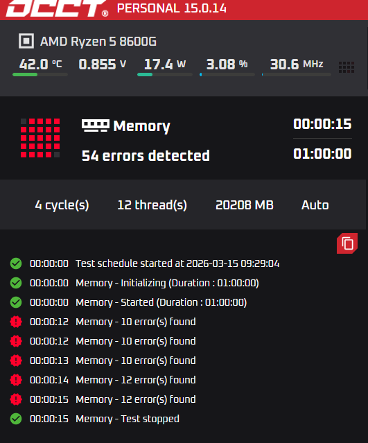

Некоторые обновления: после обновления BIOS поставил данные настройки, вроде пошло поехало, тестирую.
23 минуты назад, user678 сказал:
Настройки BIOS(остальные настройки те же) и результат: еще хуже, после скриншота пошел в рестарт.

27 минут назад, user678 сказал:
Значит сам процессор «дубовый» в этом плане. DDR5-5200 – дефолт для 8600G. Дальше уже разгон.

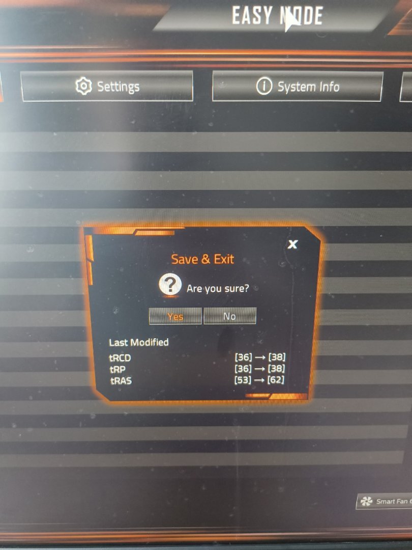

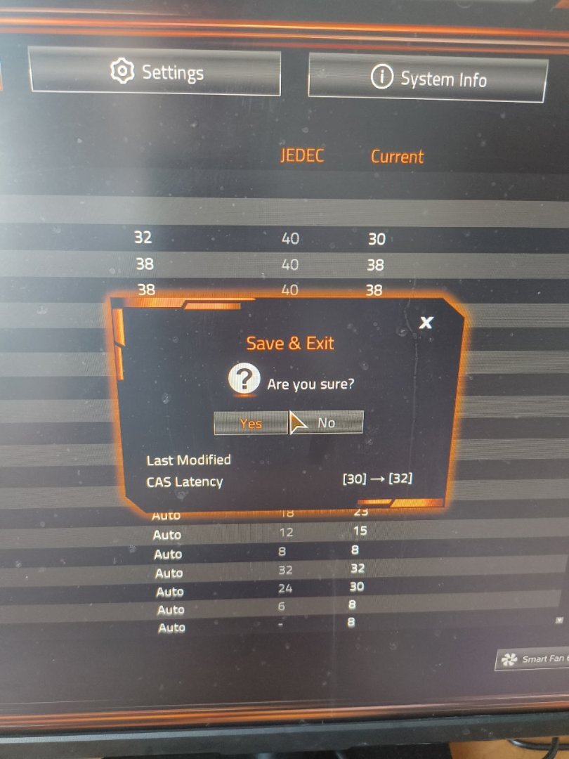

Пока поставил как в прошлый раз, 36-36-36-68, до скольки стоит зажимать тайминги?
Можно попробовать 30-38-38-62, либо 32-38-38-62.
