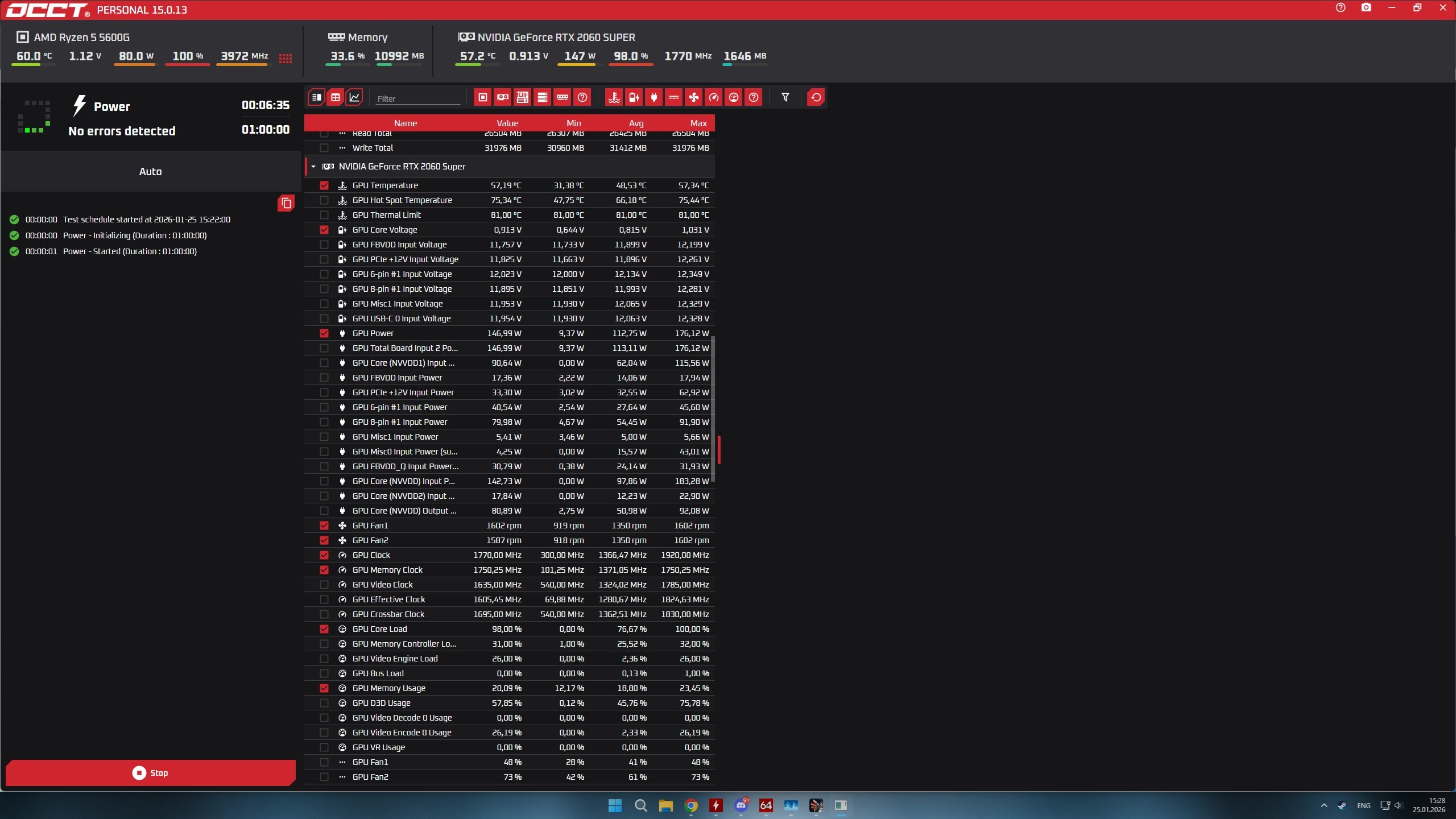

1.  Пора на обслуживание термоинтерфейсов  Hot Spot   75 из 81
2. Сделать андервольт  гайд  " тут "
Видиокарта 6 минут стресс тест  на скриншоте   температура  видиокарты  57 градусов , Hot Spot  75,34 градусов,  1770 MHz  и 147 ват потребления  так и вентиляторы молотят охладить пытаются
максимальные значения  видиокарты на скриншоте ,     температура Hot Spot  75,44  градусов  , 1920 MHz  , 176 ватт
