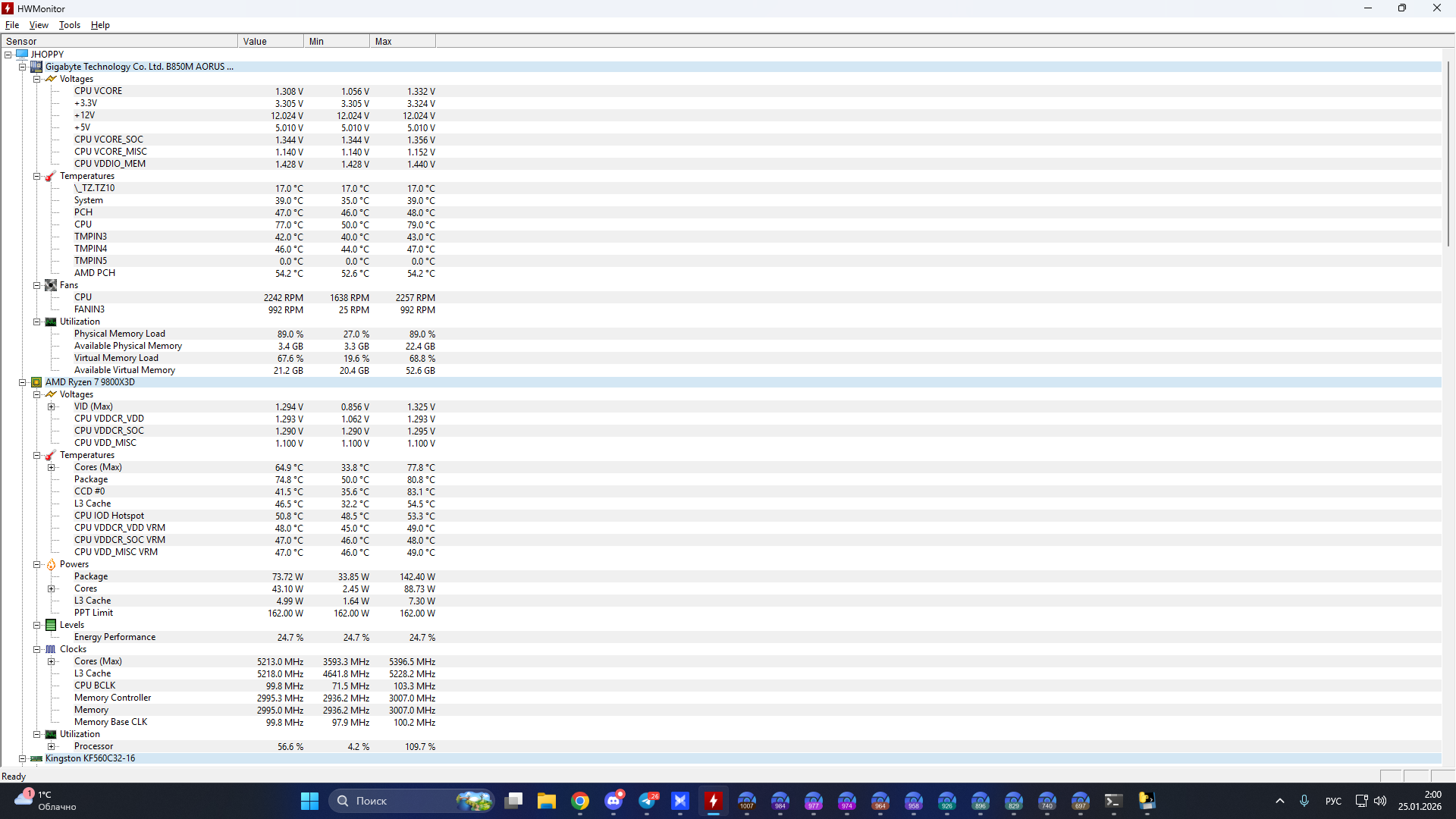

Температуры процессора в норме, температуры видеокарты в норме, soc напряжение выше 1.195v не поднимается в нагрузках, без понятия в чем дело, причем это лотерея, за день может зависнуть один раз, может 3 раза.

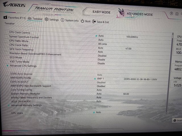

Обновил BIOS до последний версии на данный момент F7, пытался отключить expo/XMP, проверял ошибки в событиях все равно были, но не сидел без него так долго чтобы комп завис (либо просто повезло), переустанавливал винду, в вольтаж не лез ничего не трогал, изначально разгона тоже никакого не было все запускалось на стоковых настройках кроме expo профиля

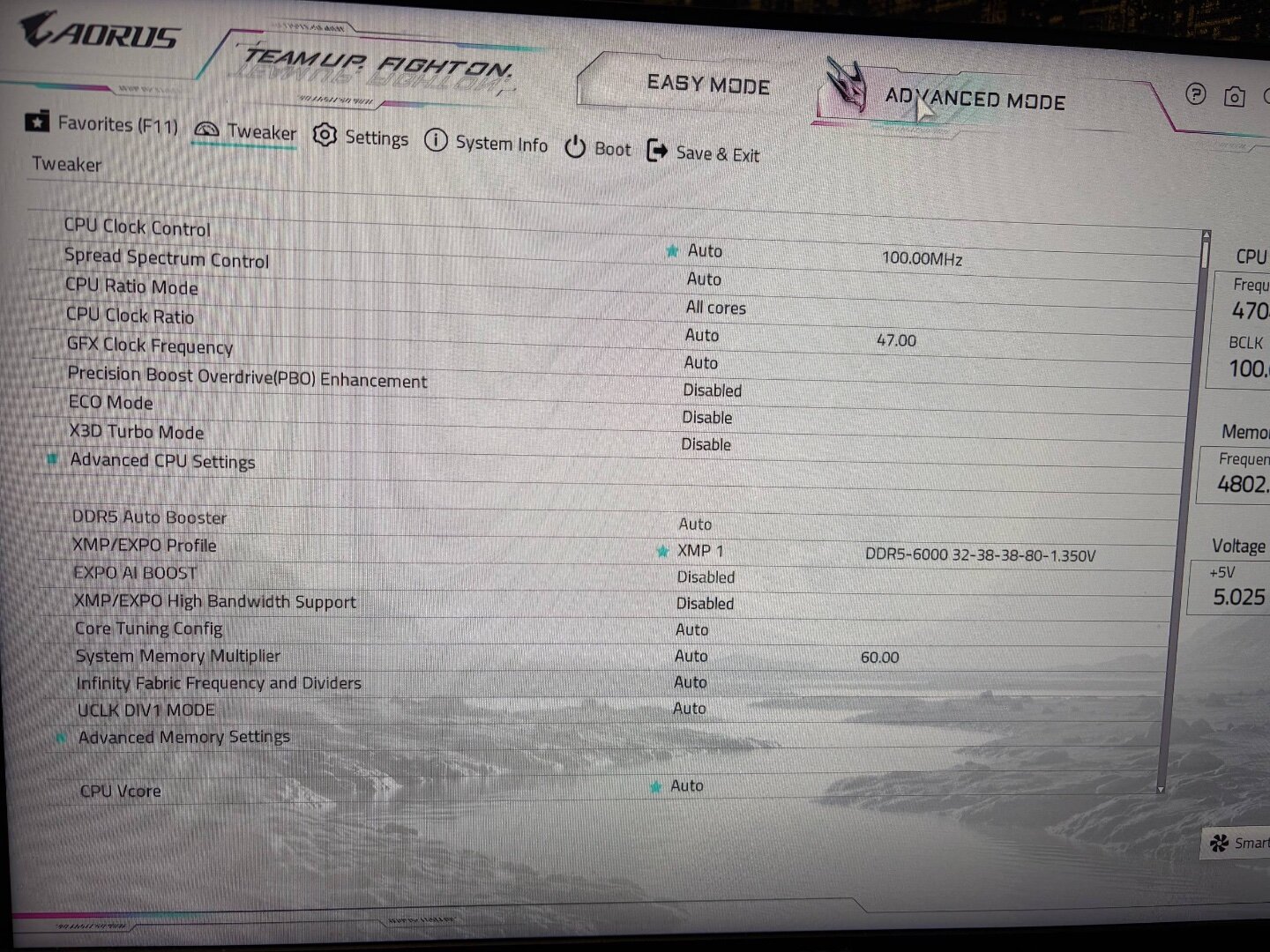

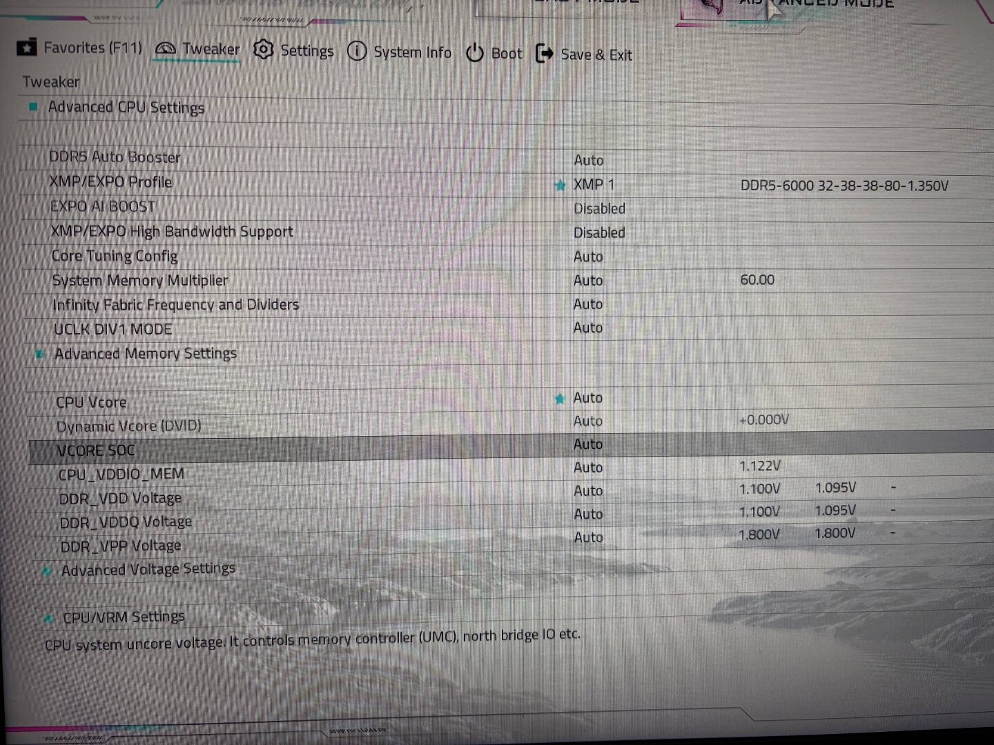

Привет. Оперативку в слоты A2, B2. Видеокарту в верхний слот.
В BIOS'е включить EXPO профиль и выставить вручную следующие пункты:
CPU SoC Voltage (VDDCR_SOC) – фиксировано 1.300V
SoC/Uncore OC Mode – Enabled
CPU VDDIO / MC Voltage – фикс. 1.400V
DRAM VDD – 1.400V
DRAM VDDQ = DRAM VDD
Infinity Fabric (FCLK) – 2066 МГц
Gear 1 mode принудительно (UCLK=MEMCLK)
Это чтобы исключить проблемы с памятью и контроллером памяти. Если при таких настройках всё ещё будет зависать, значит процессор бракованный, вполне вероятно. Ну или сама память с браком (маловероятно).

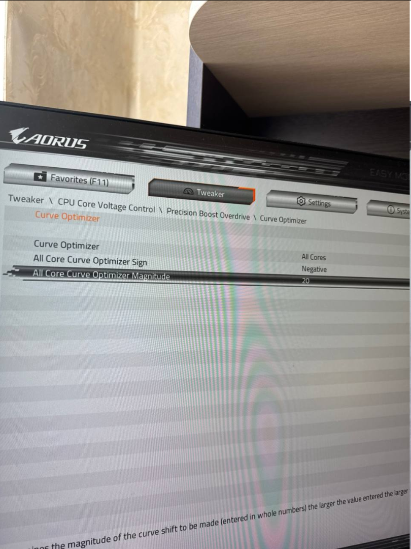

Процессор на брак (недовольтаж) можно проверить выставив в меню PBO – через Curve Optimizer → Positive накинуть 10-15 единиц.

А ничего плохого не будет по вольтажу, боюсь это все трогать ибо сам в компах ничего почти не понимаю, а все новое на гарантии 😃
Я как понимаю мне нужно выставить все эти настройки в биосе и какое-то время на них посидеть, посмотреть зависнет или нет, если нет то их так и оставлять?
Вроде бы разобрался, все кажется включил, кроме SoC/Uncore OC Mode – Enabled, его не нашел ни где, вообще весь биос обыскал, и Infinity Fabric (FCLK) – 2066 МГц не было, поставил 2067, теперь как понимаю нужно посидеть потестировать все это, должны ли пропасть ошибки из просмотра событий или нет? И если перестанет зависать оставаться на этом вольтаже?

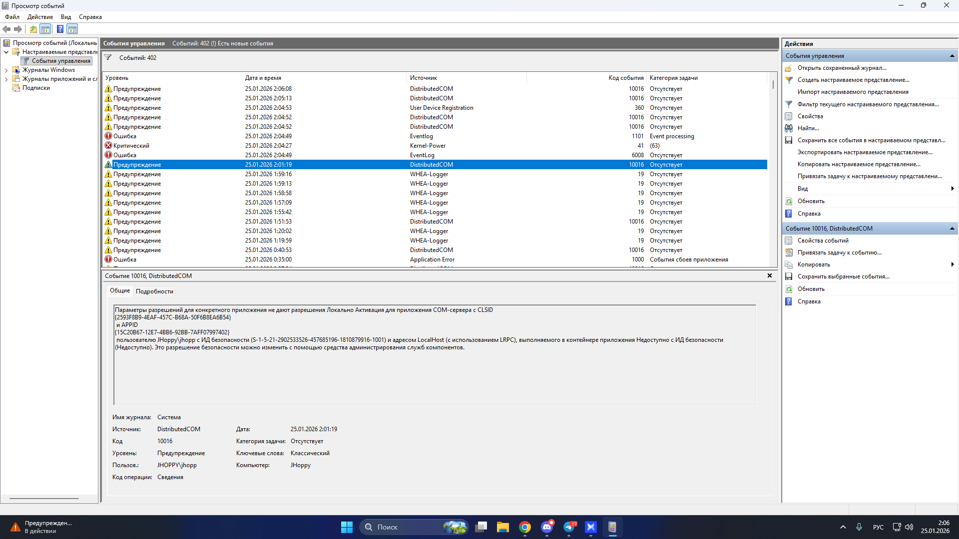

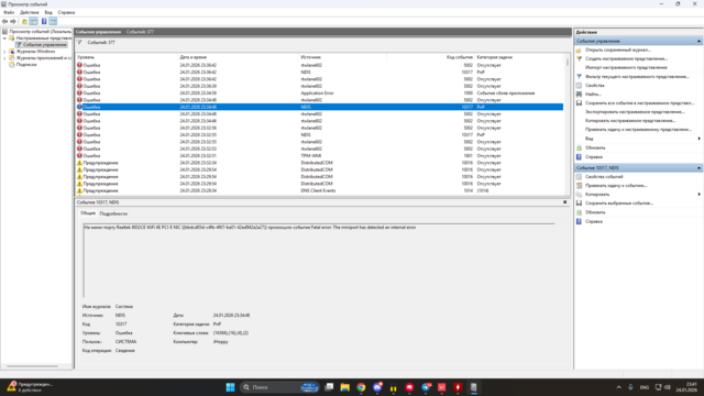

новые ошибки какие-то появились раньше таких не было, как понимаю с вайфай модулем, но я его не вставлял он вытащен
а это в нагрузке пока в валорант играю, если поможет

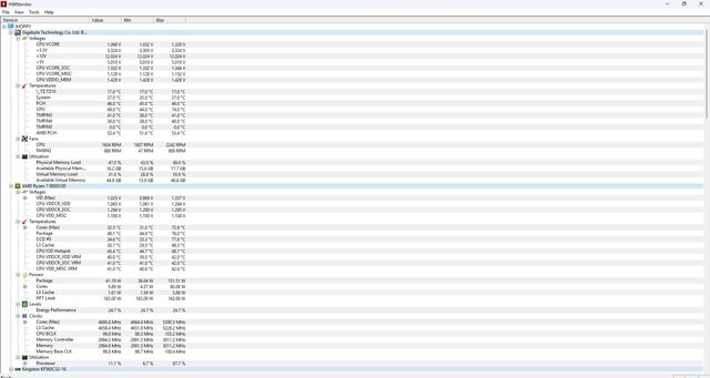

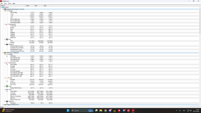

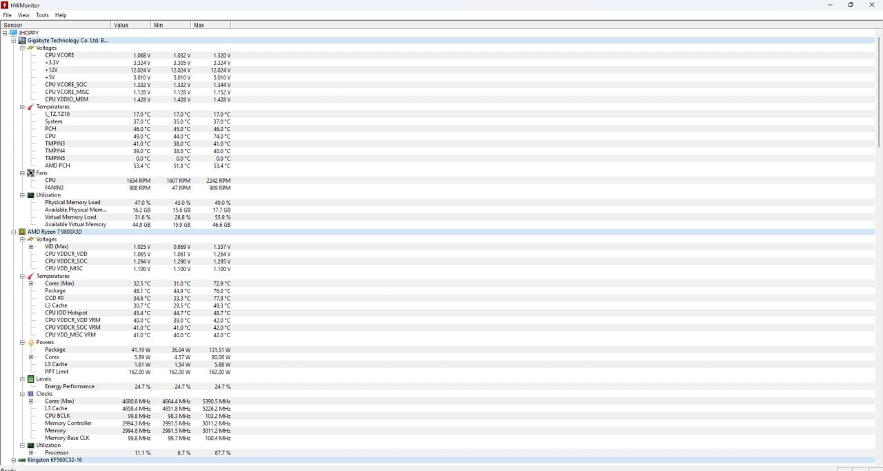

Судя по датчикам, всё нормально с материнкой. Сколько запрашивает процессор (VID), такое напряжение плата и выдаёт.
Можно попробовать через Curve добавить 20 единиц напряжения к стоковым, для теста.
Вот тут выставить «Positive» и 20 единиц. Если перестанет зависать, значит ядра/одно из ядер бракованное.
Хорошо сегодня сделаю, посмотрю как оно
14 минут назад, JHoppy сказал:
А вольтаж и тд все на авто оставить, только 20 единиц добавить в curve optimizer правильно?
Да

Вы совершенно разные присылали логи. Их и на полностью рабочем ПК может выводиться тысячи, на это можно внимания не обращать, если всё стабильно работает.
Сейчас проверяем именно неадекватное поведение, зависания.
Отблагодарить❤️(донат)
Я конкретно про WHEA-logger с кодом 19, который ядро процессора присылает, все время когда зависал ПК, именно эти предупреждения были последними в просмотре событий перед выключением
