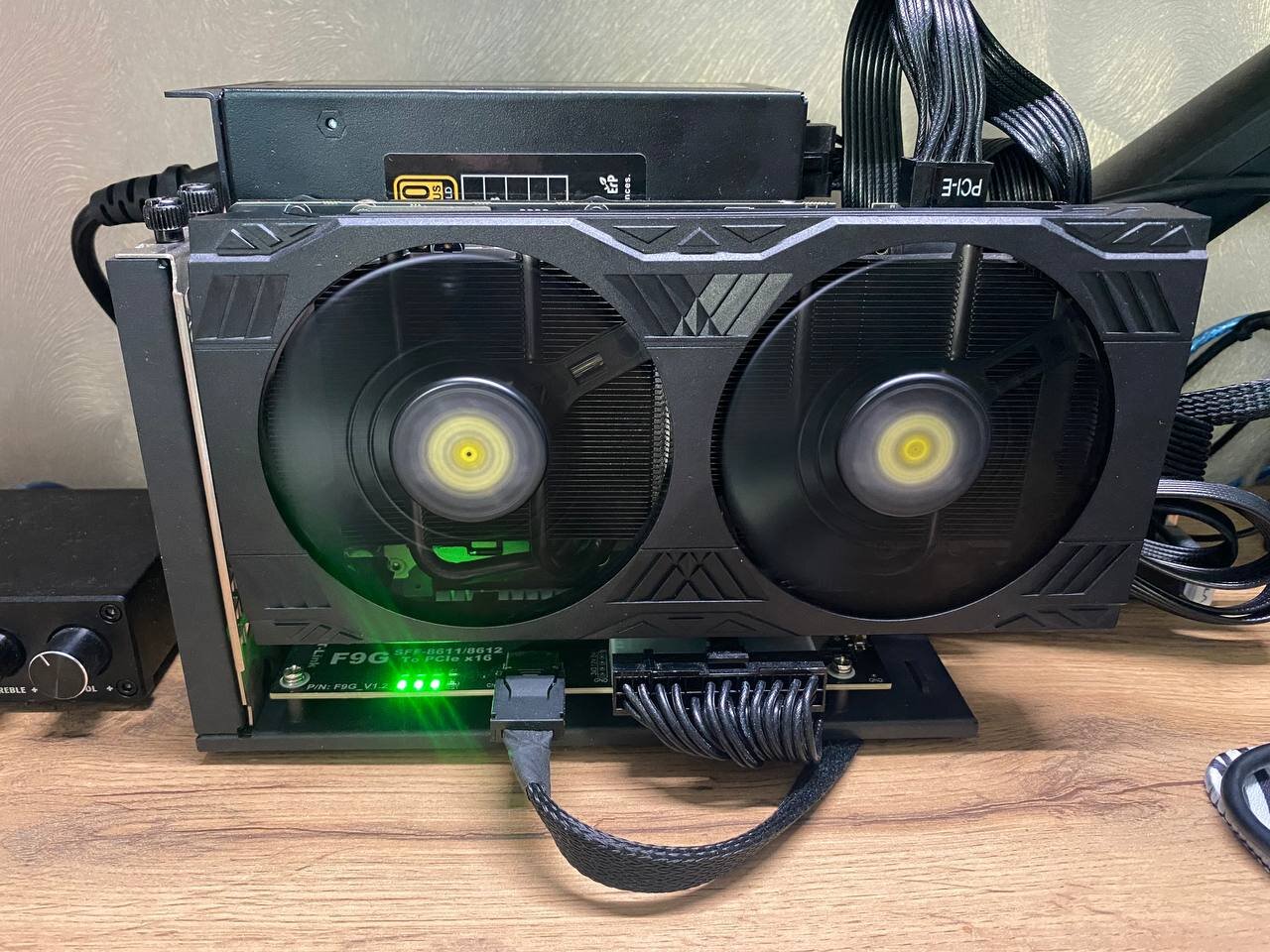

И так, имею в своем арсенале мини ПК Fiebat A6, в слот М2 которого воткнул переходник M2 на OcuLink, который в свою очередь идет к OcuLink на PCI-E x16 переходник. Конфиг работал с видеокартой RX 5700 XT, но мне было недостаточно этой карты для моих задач. Взор упал на RTX 3070m Frankenstein за те же деньги, что 5700. Получил карточку, подключил в станцию, подключил кабель от монитора, картинки нет. Подключил кабель от монитора напрямую к мини ПК, запустилось, карта определилась в диспетчере устройств. Попробовал поставить модифицированные драйвера, на середине установки все зависло, как итог - сбой установки. Попробовал еще раз, драйвера встали. Перезагружаюсь, нет изображения не с мини ПК, не с видеокарты. Отключаю Oculink, встройка дает изображение и система грузится. С какой-то попытки удалось запустить систему с воткнутым Oculink и было принято решение поменять прошивку видеокарты. Попробовал несколько разных прошивок, все без толку, результат один. Так же пробовал воткнуть видеокарту в ПК супруги - все прекрасно работает, никаких проблем нет. И так, вопрос - я смогу подружить эту шизофрению или мне стоит продать эту карточку и взять обычную 2060 Super/ 3060?

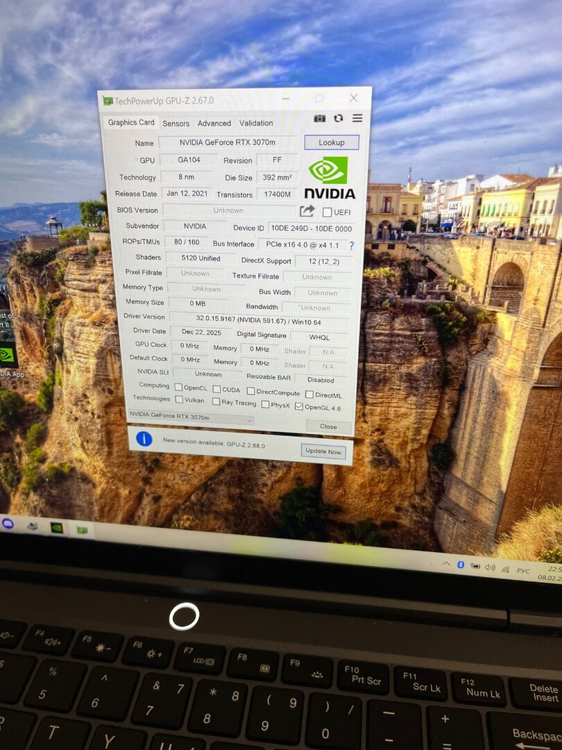

Также проблема такая же станция только не мини ПК а ноутбук с окулинк входом
как смогли подключить?
у меня очень сильно лагает система с этой картой с 1660 s все работает идеально
