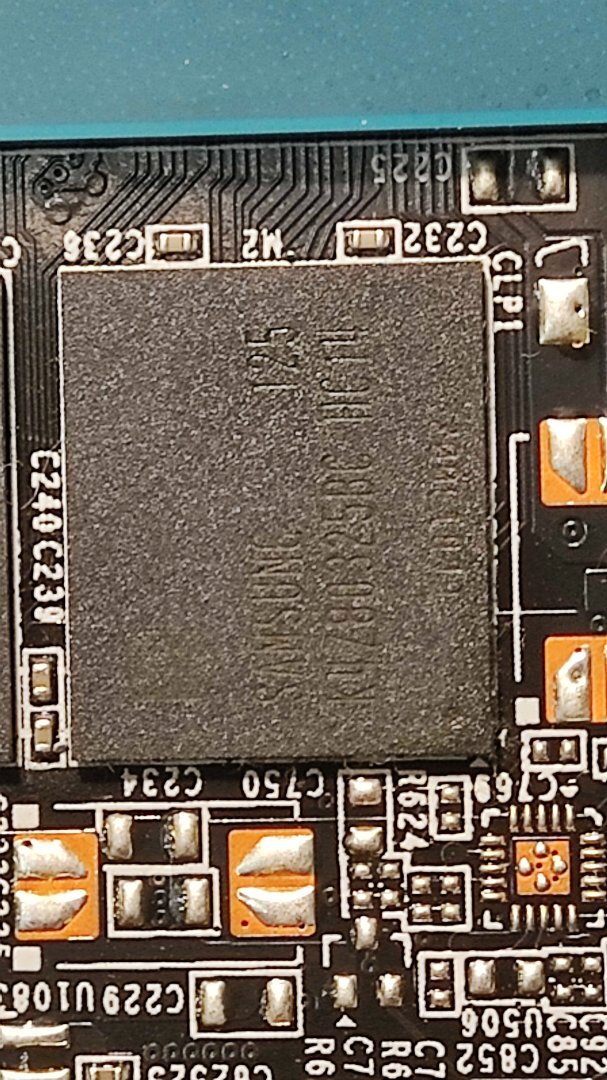

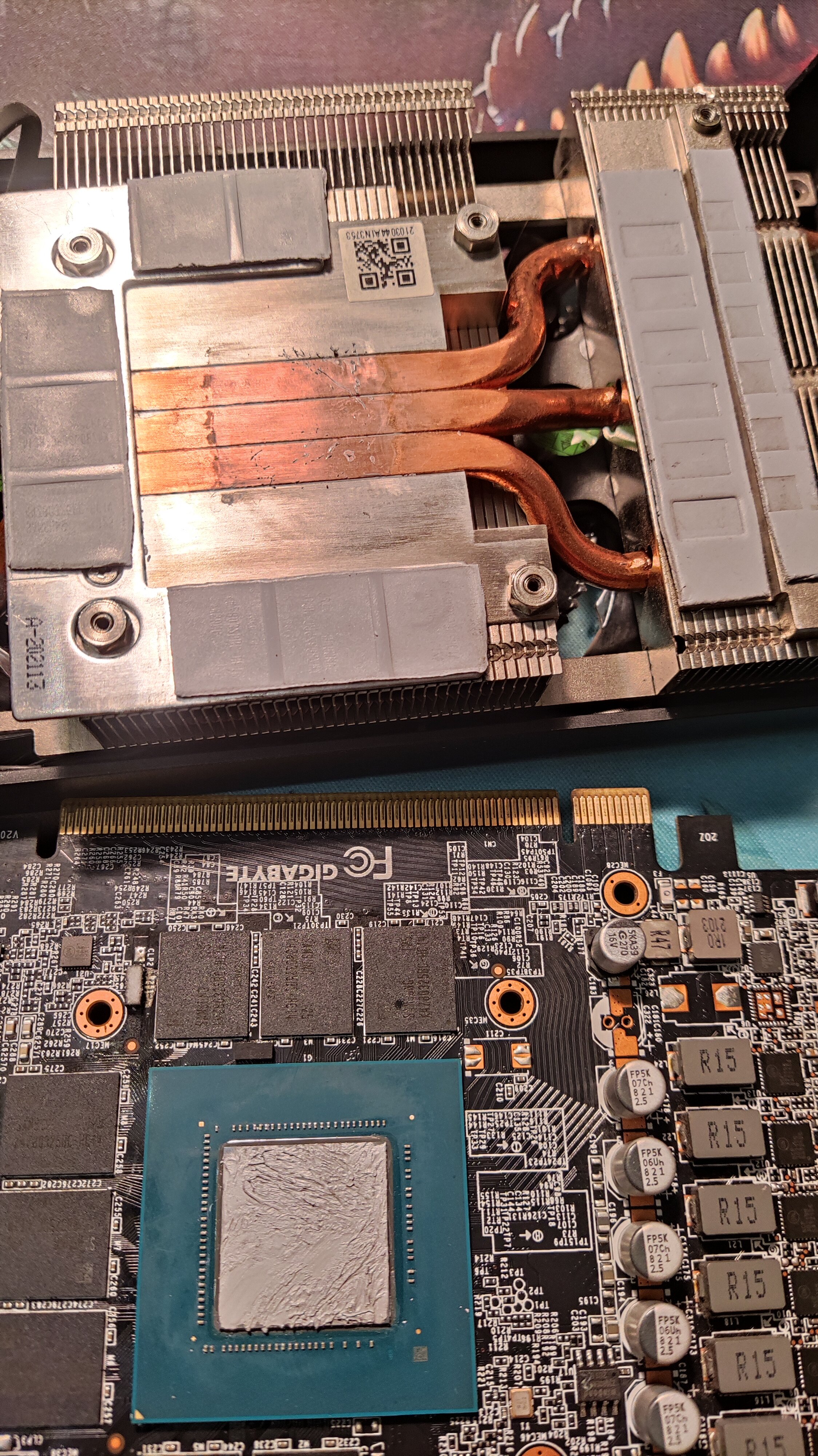

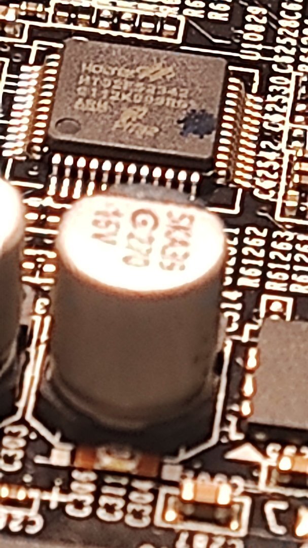

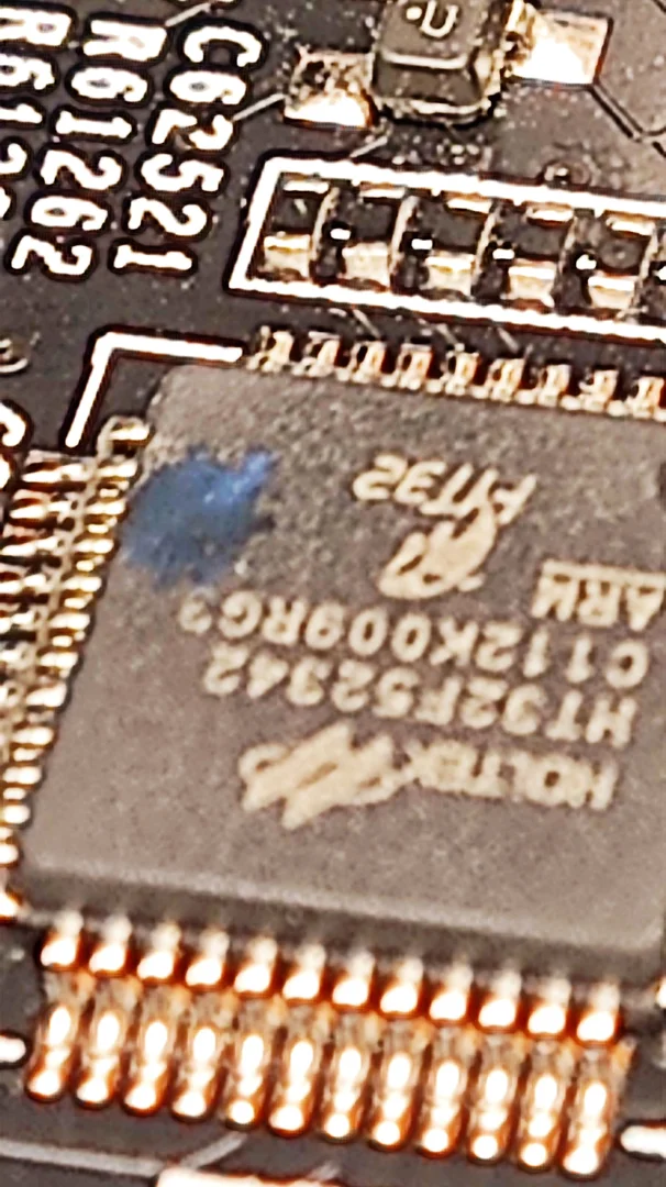

Разбирал, почистил, щас открываю, видимо термопрокладки подобрал слишком большие, термопаста с видеочипа почти не коснулась радиатора. И на видео памяти и еще каком то чипе есть подтеки, на отдельном чипе точно был а прошлый раз, на памяти не знаю
Написал на сайт и уточнил у брата, предположение, что крайнему сверху точно конец, но брат далеко не мастер, хотелось бы убедиться и узнать какие будут предложения по дальнейшей жизни карточки

Привет. Краска на микросхеме обычно означает, что там есть своя прошивка. На заводе красят.
Термопрокладки надо менять на корректные. Вот в этой группе есть размеры, более чем уверен.
Подтёки на памяти – силикон из прокладок. Не опасно.
Убирайте все прокладки, собирайте карту. Если не запустится, то в сервис, на ремонт.

Понял, огромное спасибо !!! Вчера немного по плотнее закрутил, запустил и за первые секунды в MSI afterburn поставил лимит на Макс мощность и она не рубанулась, ну при нагрузке теста на видюху все таки чип далековато, буду менять термопрокладки, огромное спасибо
15 часов назад, alix-bond сказал:
Если термопрокладки слишком толстые, ни в коем случае нельзя сильно закручивать винты на карте – просто расплющатся и потрескаются соединения (пайка) и сами чипы могут повредиться.

Поменял на 0,5 термопрокладки около чипа, карта летает , максимум 65,6 было при тесте с открытым корпусом, а раньше 88,8

Круто! Ещё желательно через GPU-Z либо HWiNFO глянуть температуры HotSpot и памяти, тогда можно быть спокойным.
