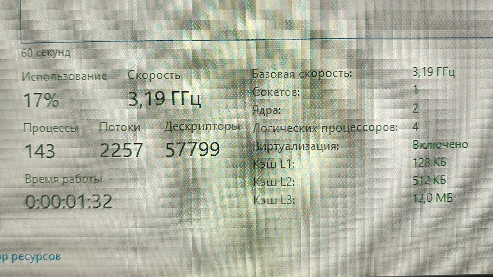

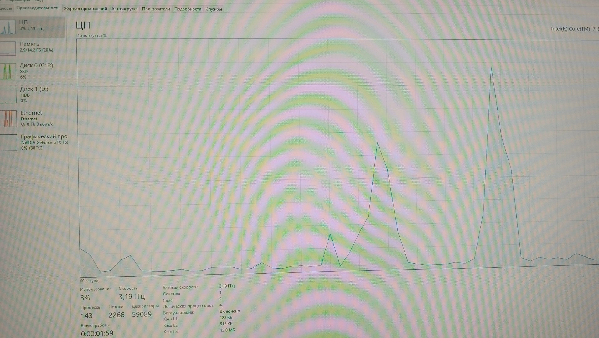

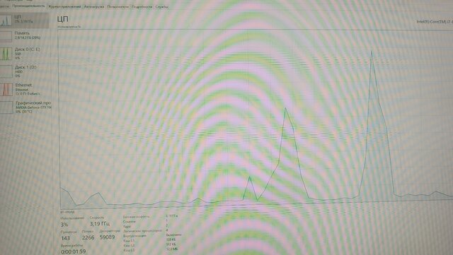

Привет. В диспетчере задач все 12 потоков активны?
Материнка таки слабовата для этого процессора. У меня он жрёт в пике ~150 Вт, но это на Maximus X Hero z370, а ваша мат. плата уже после 70 Вт начнёт перегреваться и сбрасывать частоты.
Действительно. В диспетчере задач пишет 2 ядра 4 потока. Материнская плата это критично? Выйдет из строя или потеряю 15-20% в производительности?

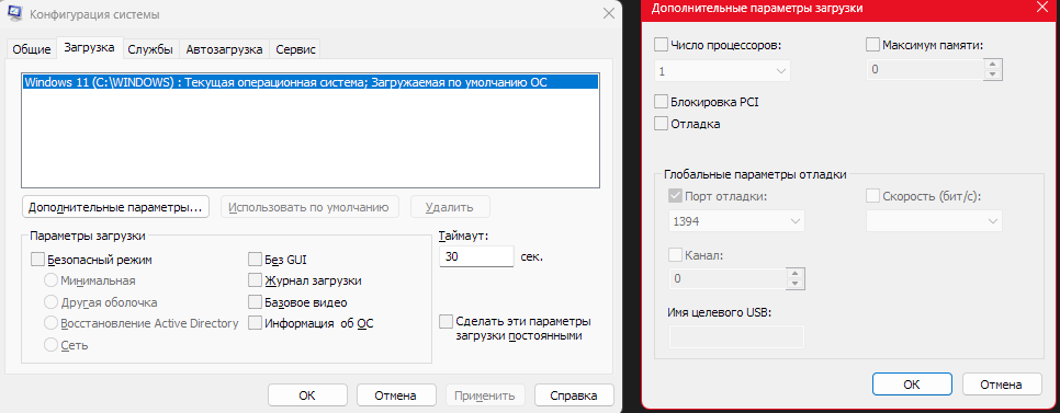

WIn+R → Msconfig → загрузка → дополнительные параметры
Тут галочку снимите с «число процессоров»
И перезагрузите ПК

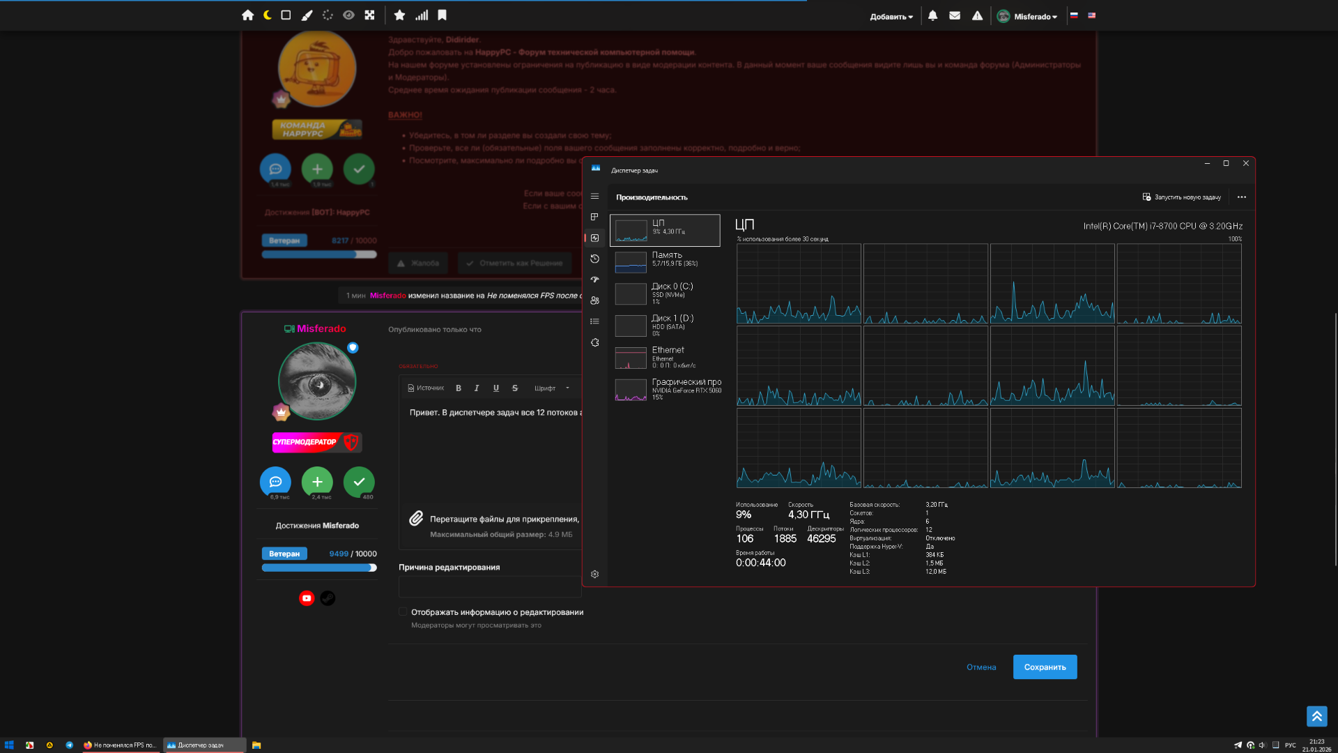

В общем я сделал как вы написали. При перезагрузке вылезал синий экран. Обратился к Ютубу. Там сказали через командную строку в восстановлении сбросить все эти настройки msconfig. Так и сделал. В итоге ПК включился, в диспетчере задач показывает 6 ядер/12 потоков. Производительность выросла. Очень сильно перепугался когда вылез синий экран
