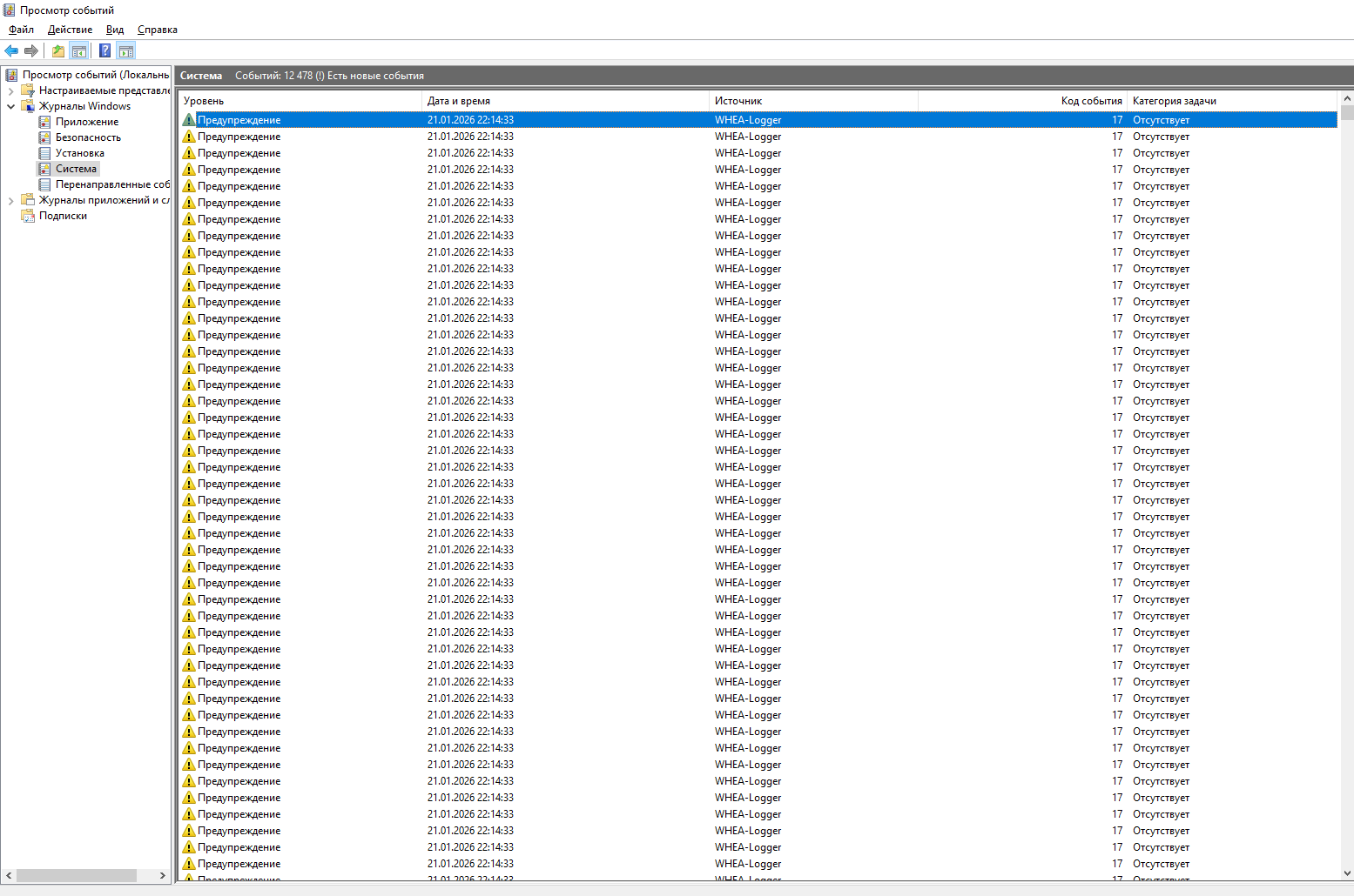

Ошибки в «просмотре событий» по PCI Express Root Port
захожу в просмотр событий и пишет каждую секунду предупреждение в нем написано:
Произошла устранимая ошибка оборудования.
Компонент: PCI Express Root Port
Источник ошибки: Advanced Error Reporting (PCI Express)
Нотация "шина:устройство:функция" основного устройства: 0x0:0x1:0x0
Нотация "шина:устройство:функция" дополнительного устройства: 0x0:0x0:0x0
Имя основного устройства:PCI\VEN_8086&DEV_460D&SUBSYS_50001458&REV_05
Имя дополнительного устройства:
что делать в этой ситуации?

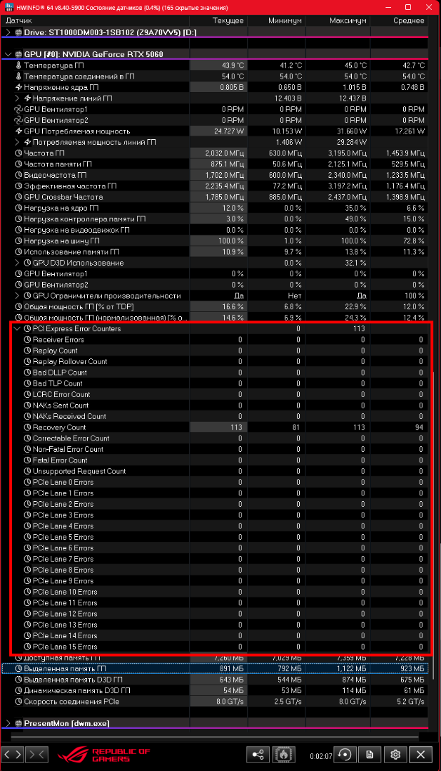

Привет. Откройте HWiNFO64 в режиме «только датчики», пролистайте вниз и откройте группу «PCI Express Error Counters»
Скиньте скрин
Если ошибок нет, то поиграйте несколько минут в какую-нибудь нагруженную игру, пока не появятся.

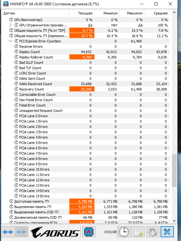

13 минут назад, Martin12345 сказал:
Попробуйте физически видеокарту из ПК вытащить, протереть контакты ватным диском со спиртом и продуть слот. Скорее всего, какое-то окисление контакта произошло или пыль попала.
Если есть райзер – выбросите это.
Любой разгон понятное дело тоже надо отключить.
Если не помогает, то обновляйте биос материнской платы, пробуйте в самом биосе принудительно для шины PCIe x16 выставить режим PCIe 5.0 (PCIe Link Speed → Gen5).
ASPM отключите и PCIe spread spectrum, если найдёте.
Если и это не поможет, пробуйте переключить PCIe шину в скорость 4.0.
Линк постоянно «спотыкается» и исправляет ошибки десятками тысяч в минуту. Это не норма.

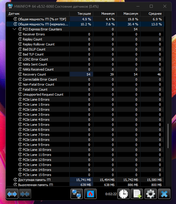

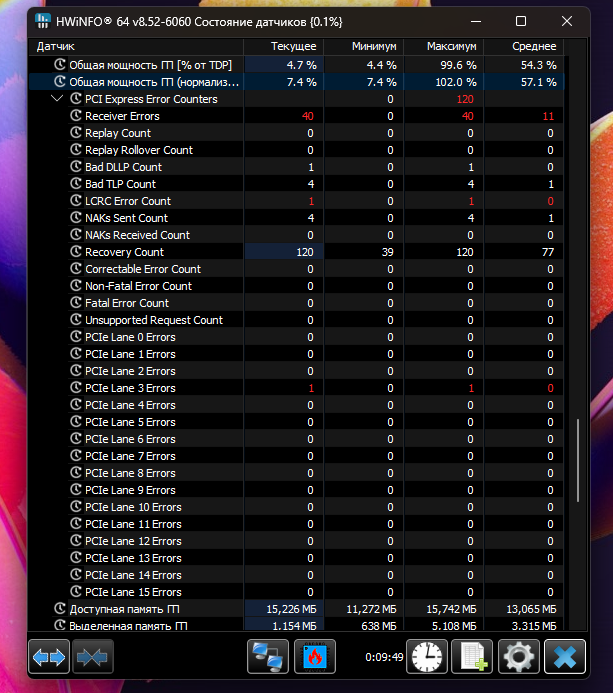

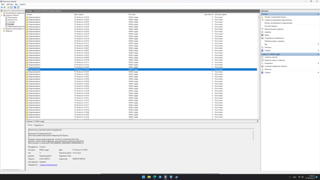

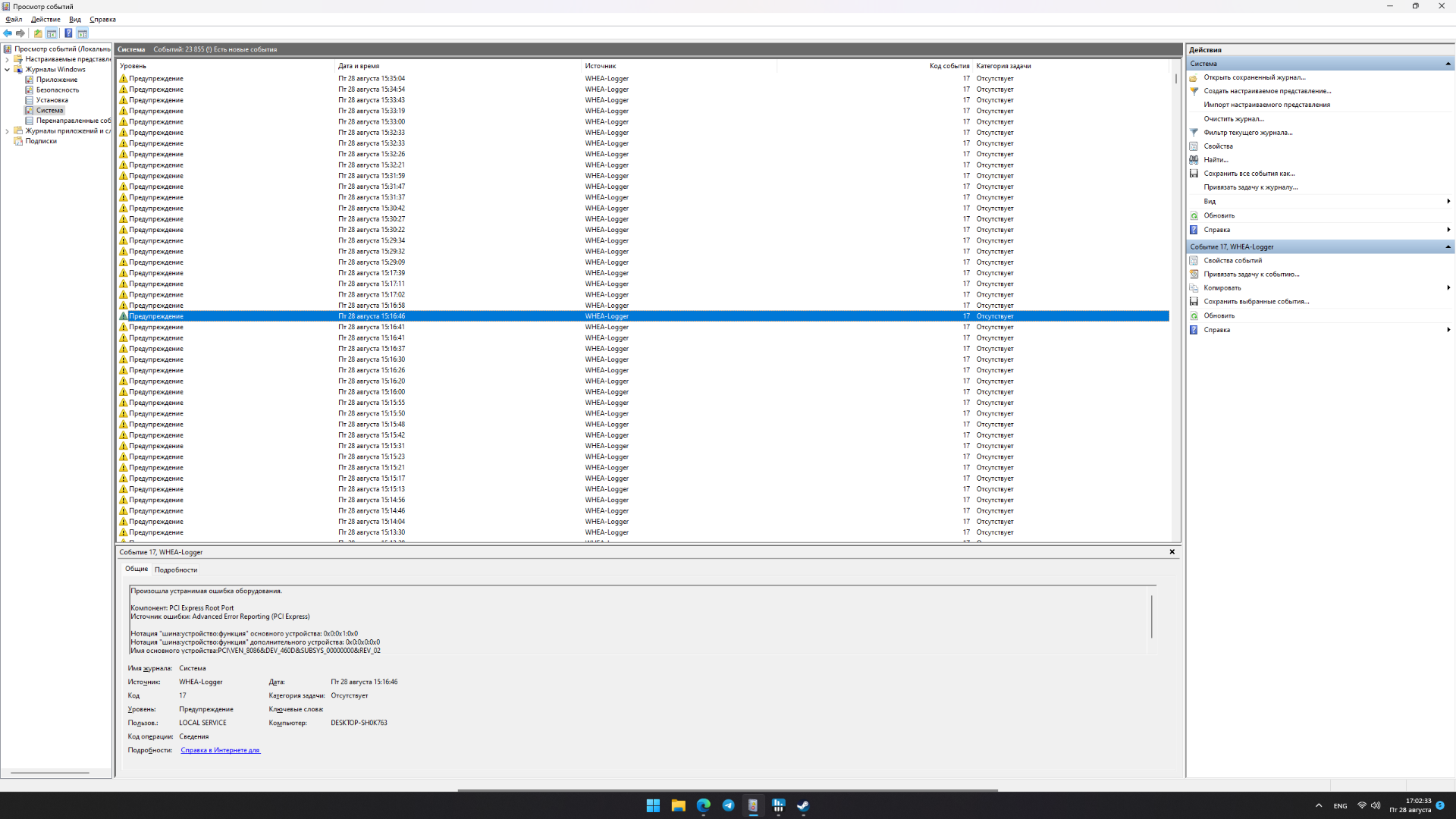

У меня тоже такая ошибка высветилась на протяжении нескольких часов. Затем экран завис и не на что не реагировал. Не на горячие клавиши и на курсор. Затем видеокарта стала работать на полную мощность и я принудительно выключил компьютер. Наткнулся на этот форум я увидел сообщение, что нужно поиграть не надолго в тяжелую игру, чтобы мониторинг датчиков проявил себя.

Чистите PCIe слот, сам разъём видеокарты и смотрите, чтобы карта не провисала.
