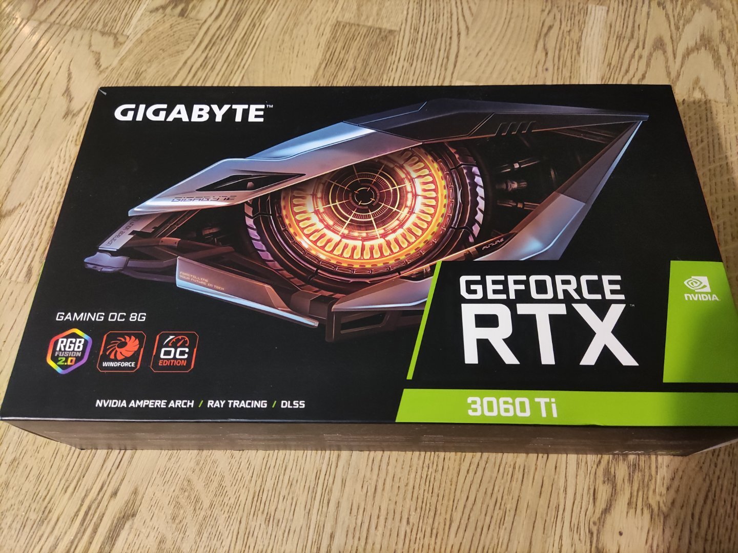

Вот она, Gigabyte , вопрос есть ли смысл восстанавливать в случае отпада видеопамяти ? И сколько будет по стоимости ?
38 минут назад, alix-bond сказал:
Если всю память менять, то в районе 10-15 тысяч нормальные сервисные центры берут.
Но там может что угодно сдохнуть, по сути. Если GPU, то считай на авито на запчасти за пару тысяч.
