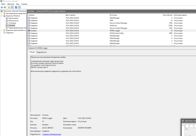

Попробуйте добиться снова этого черного экрана и после этого зайти в "просмотр событий" в поиске винды, потом зайдите на "Журналы виндовс" и "Система" и мотайте на то время когда экран вырубился, может винда вам ошибку выдаст. Пример на фото2026-01-18_22-55-19.thumb.png.5ebce09f5d0aa50cd4ab513ac342c524.png
Я винду снес, но было следующее. Система перезагрузилась, завершив работу с ошибками. произошел критический сбой или неожиданно выключилось питание
