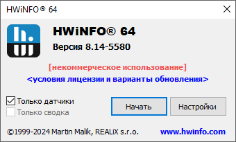

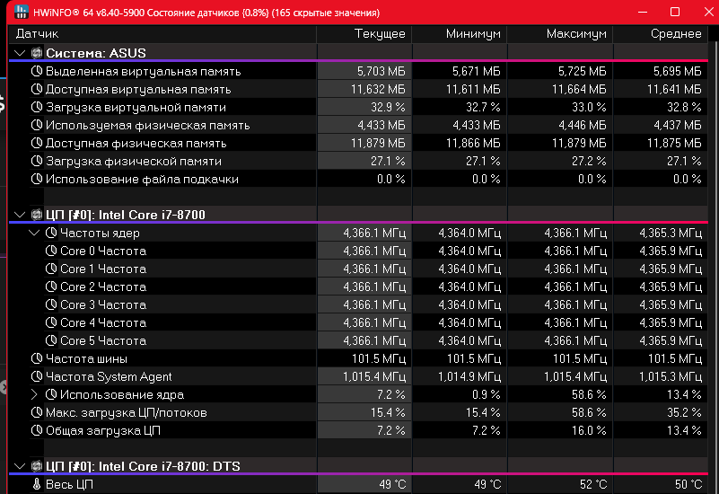

Вы через какой софт смотрите на частоты? Попробуйте биос сбросить на дефолт и смотреть через HWiNFO64 в режиме «только датчики».
Раскройте группу со всеми ядрами, поделайте что-нибудь (браузер, игры и т.п) и гляньте максимальные и минимальные частоты процессора, которые зафиксировала программа.
