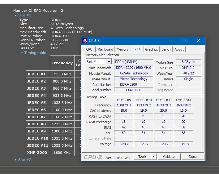

тайфун вот такой скинули
E7AZyQoeNpaqvH8AOZTIbcO4D3eYheQMKjJFsV8A51WDPYYnxeyZP8lTBmmPhW2Rby9o909XxRF_iMVc8Dx9tyYW.jpg
10 часов назад, Xeon2011-3 сказал:
Оформил заказ этой оперативы, но пока притормозил продавца
Дело вот в чем
https://www.avito.ru/moskva/tovary_dlya_kompyutera/novaya_ddr4_32gb_2x16gb_3200_operativnaya_pamyat_7863744102
мне сказали, это может быть подделка китайская, что думаете?
Сложно понять, подделка или нет. Сейчас уже научились зашивать SPD без палева. Тут русская рулетка 50/50.
Вот как выглядит моя Fury Renegade в тайфуне
Part Number без косяков
Корректно серия определяется
Тайфун – программа старенькая и не обновляется, поэтому может просто не знать о новых планках ничего, из-за чего слегка косячные данные.
Отблагодарить❤️(донат)
уже отказался, там по другим признакам как будто не оригинал
