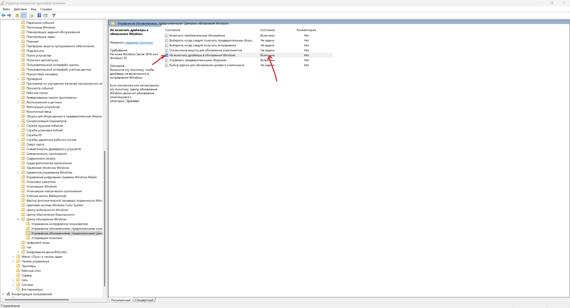

Почитай статью, возможно твой случай. https://gamegpu.com/news/zhelezo/windows-update-prinuditelno-lomaet-drajvery-na-RTX-50
А, даже, если, и не твой - все равно рекомендую отключить автообновление драйверов через gpedit и обновляться с офсайта производителя каждого компонента.
