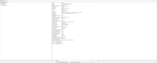

2 часа назад, 359pain сказал:
Забыл акцентировать - по поводу биоса это для процессора было.
это я понял. Gigabyte A520M K V2 с нуля поддерживало райзен 5000 линейки. Так что думаю проблем не будет.
18 часов назад, Jeka327 сказал:
Спасибо, теперь всё понятно)

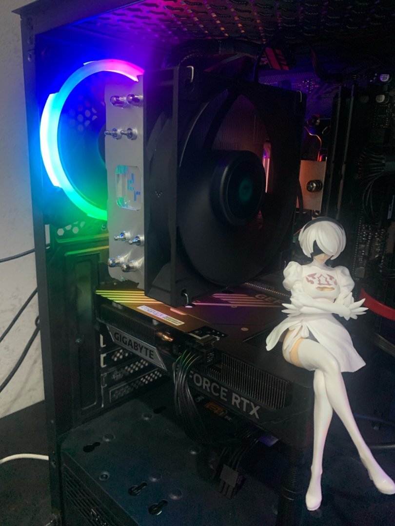

Всё супер, всё собрал. Полёт нормальный, комплектующие сразу определил. Но есть нюанс - DeepCool AG400 не подошёл к моей мат. плате.
Изменено пользователем 359pain
19 минут назад, 359pain сказал:
Как это «не подошёл»? Он обязан подойти, ибо унифицирован.
Что-то куда-то упиралось?
Расстояние между креплениями дальше, чем на мат. плате и, соответственно, не совпадали. Пока старый подключил, по температуре в играх, вроде, температура в норме.
10 минут назад, 359pain сказал:
Всё совпадает. Почитайте инструкцию, посмотрите обзоры. Я не шучу, всё там отлично подходит.

Больше никогда ночью собирать ничего не буду) Как родной встал) 63-64 градуса держит)
