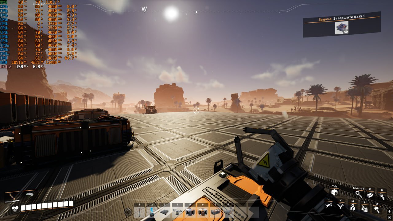

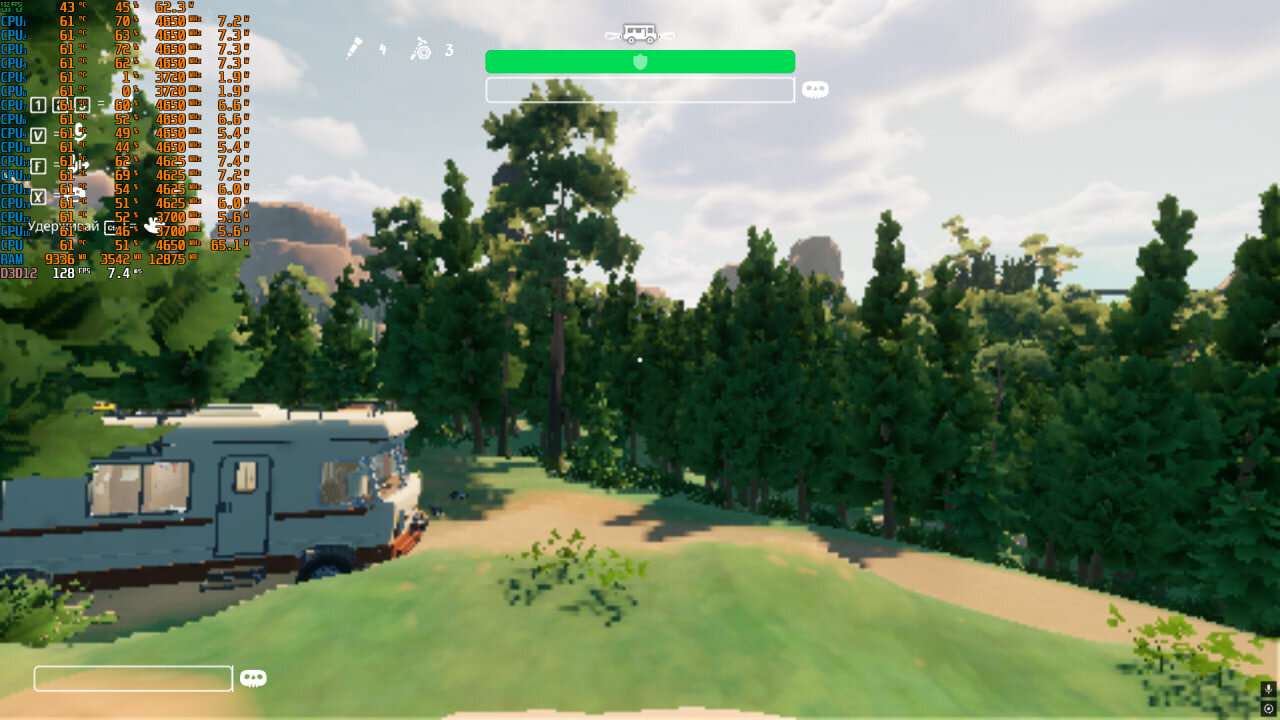

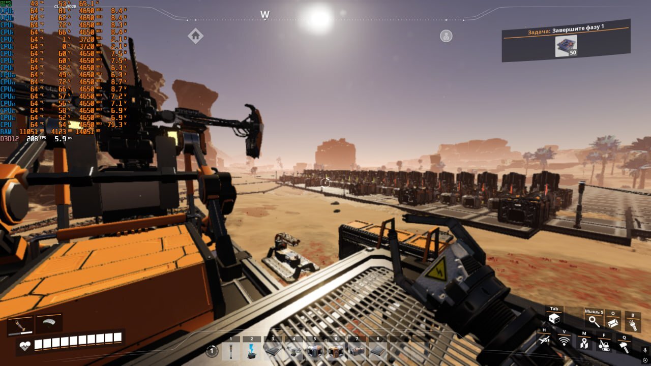

Суть проблемы с низком FPS в сравнении с аналогичной сборкой(проц+мать+видеокарта+оперативная память), которую собирал иное время назад и подобной проблемы не было.
Форум позволил загрузить только один скрин, но в остальных играх проблема аналогичная. 5 и 6 поток процессора "отдыхает".
Также сравнивал в тех же играх по тестам этого процессора загрузки по ядрам\потокам и все в этих тестах было в порядке.
проблема видимо имеется с момента покупки и последующей сборки, но тогда она замечена не была, ведь я сидел на затычке в виде rx580 и буквально только что пересел на 4060ti с которой и заметна проблема.
сразу уточню, что про простой 5 и 6 потока узнал только вчера, до этого я грешил на стоковые параметры железа и пытался гнать:
оперативная память не берет выше 3400, чипы hynix одноранг, в любом случае проблема, что в стоке 2666, что в XMP 3200 остается.
процессору снимал pbo, но не устроили температуры и шум, да и в целом важного прироста для себя не обнаружил, так что убрал,
дальше пробовал лочить частоту процессора на 4,6ghz.
грешил на твикнутую 10 винду, но пересев на офф 11 про ничего не изменилось, в дальнейшем из нее вырезан весь ненужный мне хлам и все.
Материнская плата: b550m Aorus elite v2 rev 1.3
Процессор: r7 5700x в дефолт бусте до 4.6
Оперативная память: DDR4 32gb 16x2 3200mhz cl16
Видеокарта: RTX 4060ti 8gb Aorus elite
Накопители (HDD/SDD): nvme xpg gammix s11 pro 1tb
Блок питания: montech gamma II 650w
Сис-ма охлаждения: DeepCool AG620 Digital

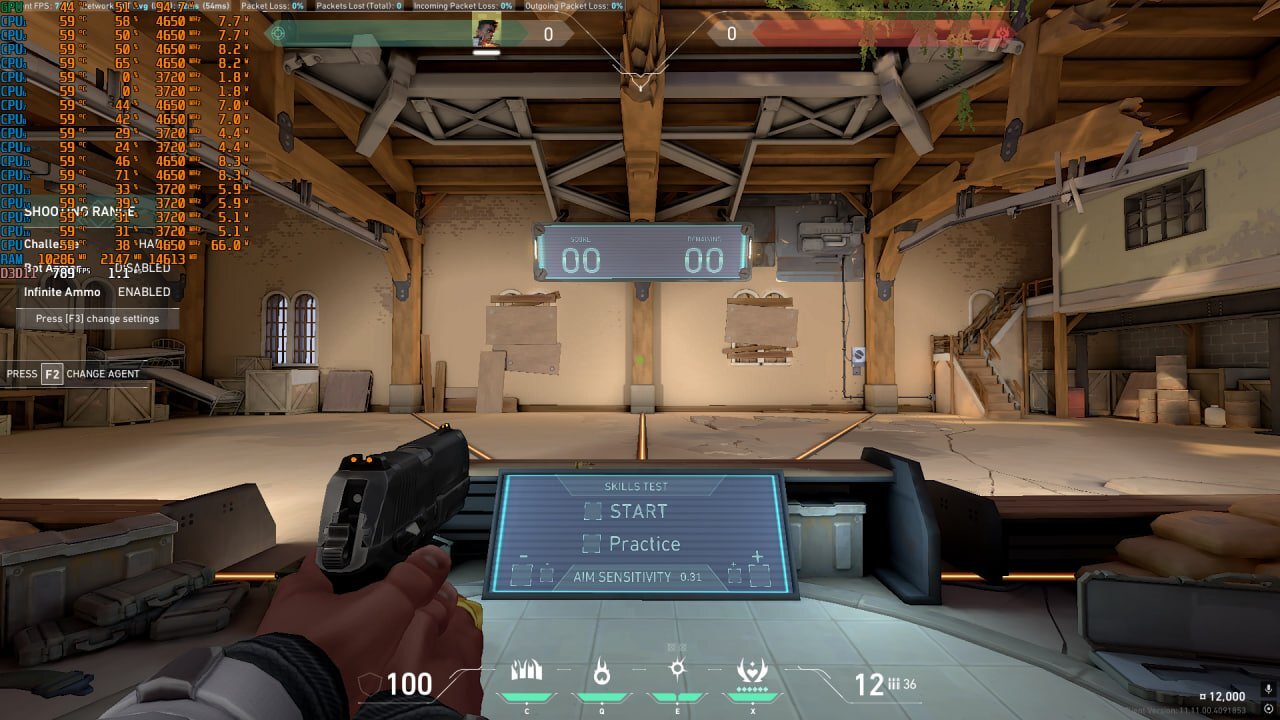

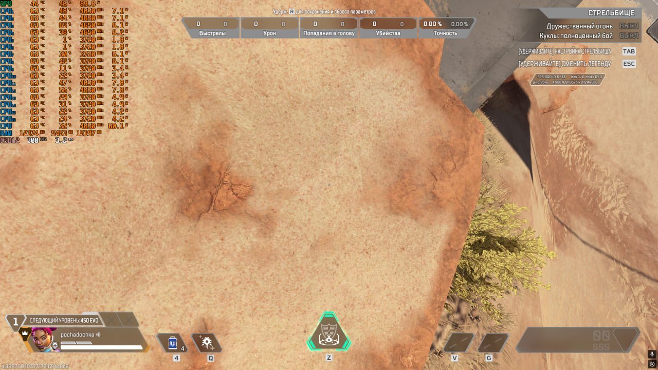

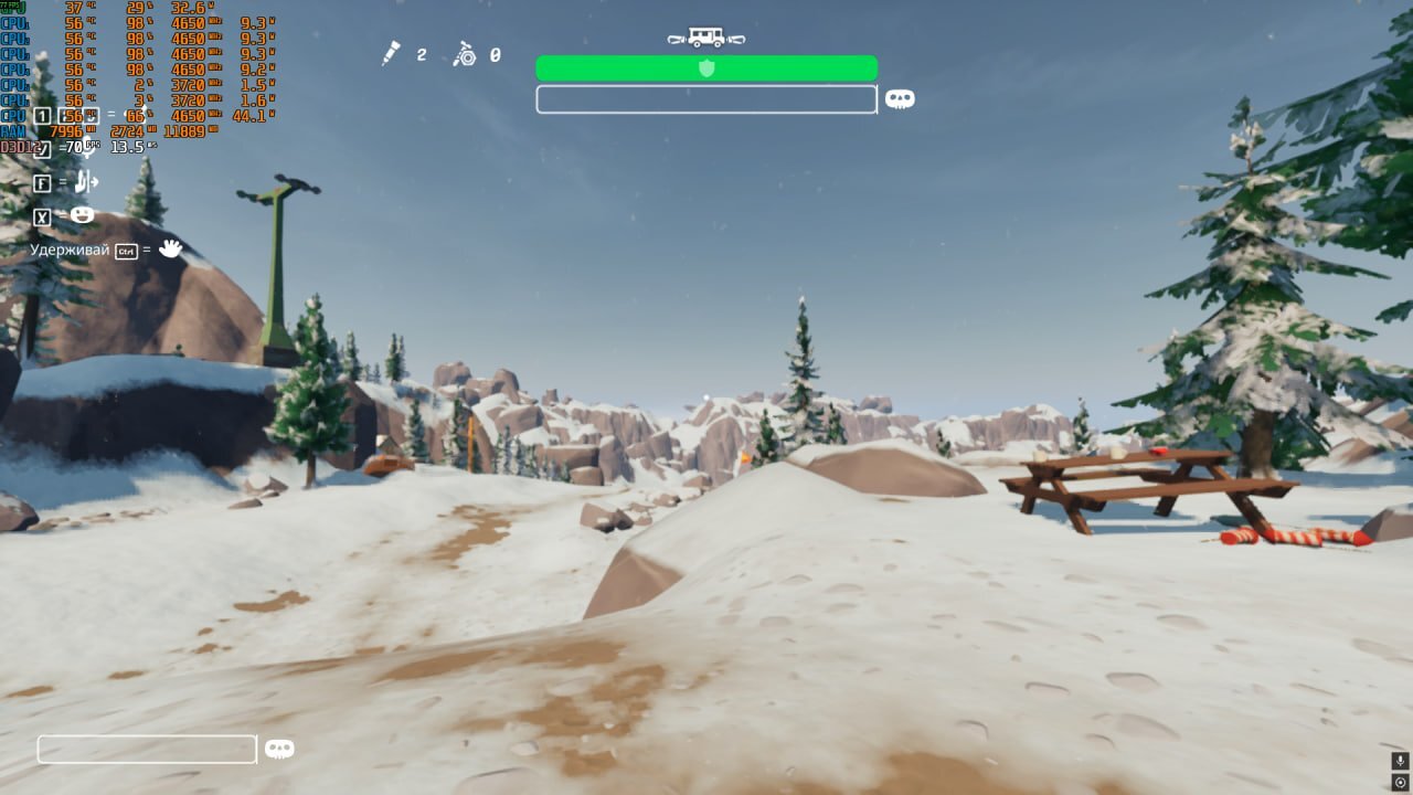

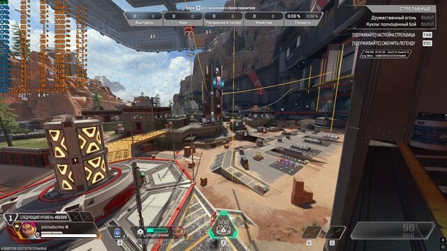

дополняю скринами из разных игр, везде проблема идентичная.
также забыл уточнить, что биос в процессе поиска проблема обновил до последнего. и все остальные драйвера и тд с сайта материнки тоже поставил
Изменено пользователем pochadochka
Привет. Если процессор через OCCT или AIDA64 грузить на полную, та же ситуация наблюдается?
Я бы первым делом BIOS обновил до крайней вышедшей версии.
А лимиты через PBO я бы всё-таки отключил, при этом ограничив максимальную температуру ядер на уровне 85 градусов. Таким образом процессор никогда не перегреется и большую часть времени будет работать на максимуме возможностей. Сейчас лимит потребления его очень даже придушивает.

здравствуй. если стресстестить, то нагрузка полная, но в таком случае проц 93 градуса с башней на 100% и корпусными винтами 100%. биос обновил до последнего, пока пытался пофиксить эту фигню. по поводу снятия лимитов, спасибо, но нет, хочу сначала разобраться с этим простоем, а там уже и водянку поставить. хочу полную тишину, особенно после ревущей rx580).

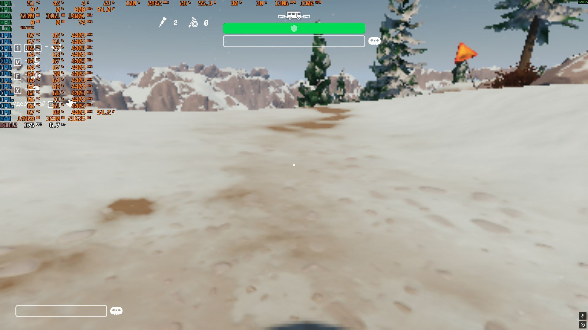

гнать, подбирать кривые, снимать лимиты и тд не вижу смысла на не совсем рабочем проце. он из коробки должен выдавать другую производительность и не иметь простоя по ядру.
плюс пробовал выключать ядра и всегда в простое оставалось 3 ядро(прилагаю скрины).
p.s. последний скрин это с другой сборки i5 12600 RTX 5070
 P.S  12600 тоже не настроен  или  материнская плата со слабой подсистемой питания,    57 градусов    при нагрузке всего 54 вата явно говорит о системе охлаждения ...
Потому и частоты 4300 , а не 4800 +
21 час назад, pochadochka сказал:
Баг мониторинга первым делом исключить надо. Если в HWiNFO всё отлично отображается, нагрузка равномерная, то просто MSI чудит.
