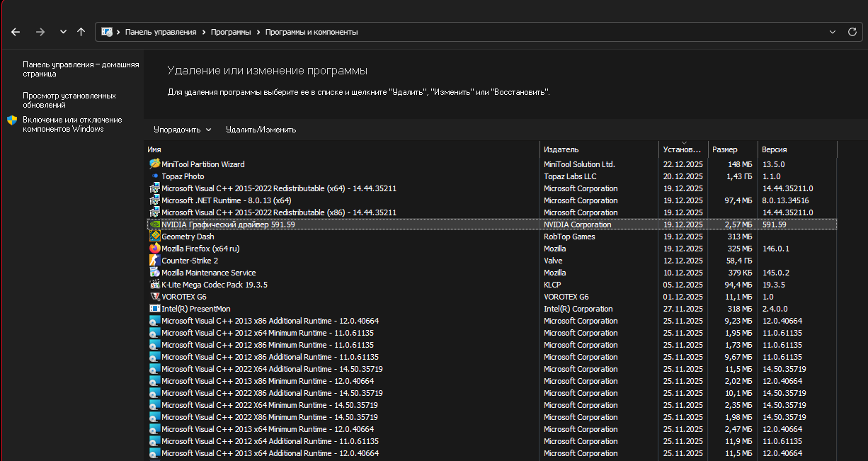

Окей, а можно спросить вас какую версию вы сейчас используете?
Всегда последнюю, которую предлагает NVIDIA App. Если нечего делать, то ещё и хотфиксы ставлю с COMSS, но редко (ибо незачем, т.к. не имею проблем).
