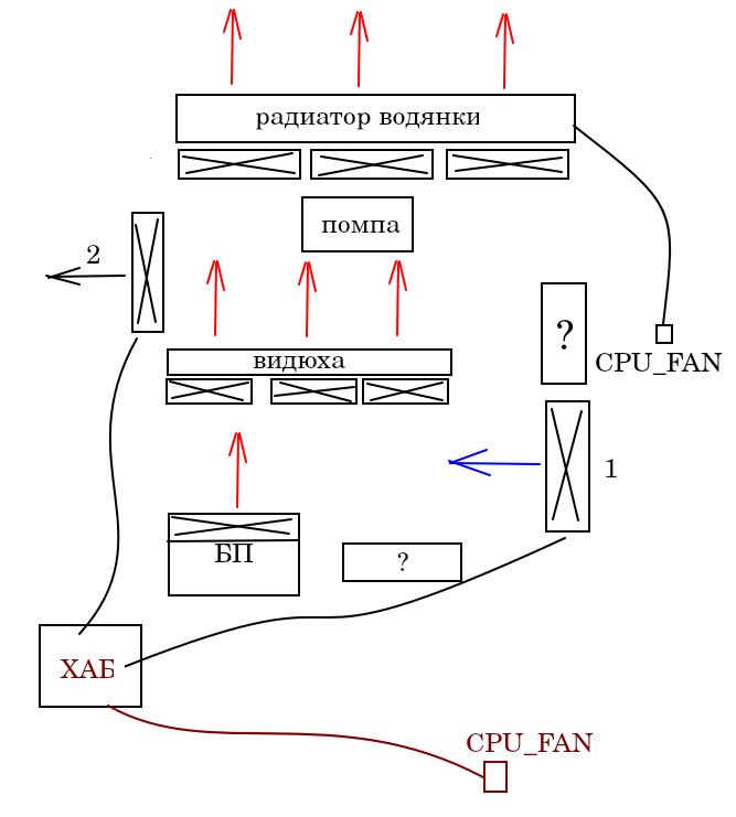

Для понимания набросал в Paint схемку как у меня установлено:
Как лучше подключить хаб с корпусными вентиляторами? На материнской плате (MPG Z890 EDGE Ti Wi-Fi) у меня только 1 разъем CPU_FAN. Разъем от вентиляторов водянки нужно подключать именно туда. Но и хаб с корпусными вентиляторами (1 и 2 на моей схеме) нужно по инструкции подключать к CPU_FAN. Я в принципе могу  воткнуть разъем от вентиляторов водянки в хаб и управляющий вывод хаба подключить на CPU_FAN, но сколько я смотрел обзоров, то никто так не делает, а все подключают вентиляторы водянки на CPU_FAN напрямую.
Нужен ли вообще хаб или лучше отдельно подключить на sys_fan-ы вентиляторы и настроить каждый отдельно. У меня штук 6 sys_fan-ов в отличии от единственного CPU_FAN? Но тут непонятно с питанием. Хаб запитывается 12 вольтами от SATA линии, а управление идет на CPU_FAN. Можно ли вообще отдельно подключать вентиляторы напрямую на SYS_FAN?
Два корпусных вентилятора (140мм), как мне кажется, не много для мощного ПК. На лицевую часть можно поставить либо второй 140 мм вентилятор или заменить одним общим пропеллером 160 мм. Как лучше?
Стоит ли снизу доставить 140 мм вентилятор?

Привет. Любой вентилятор можно воткнуть в любой CPU/CHA/SYS/PUMP_FUN и он будет работать замечательно. Ваша плата умеет всеми вентиляторами управлять сама и даёт вам возможность настроить внутри BIOS (или через родной софт с сайта MSI) кривую работы вентиляторов и на какой термо датчик ориентироваться.
По сути, никакой хаб вам и не нужен вовсе.

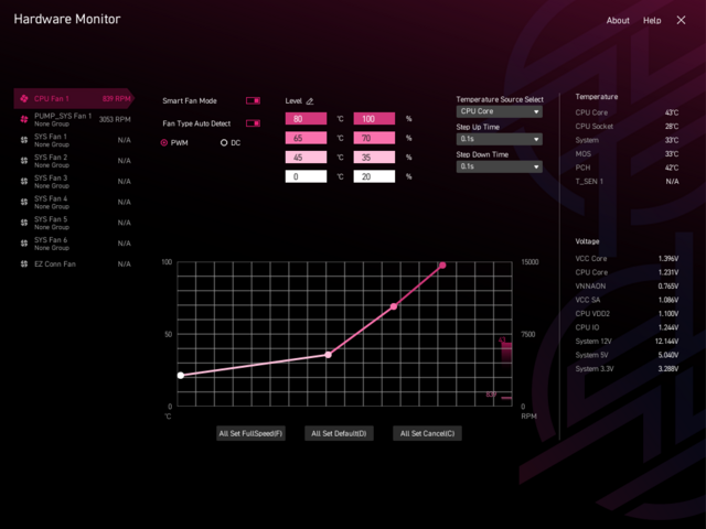

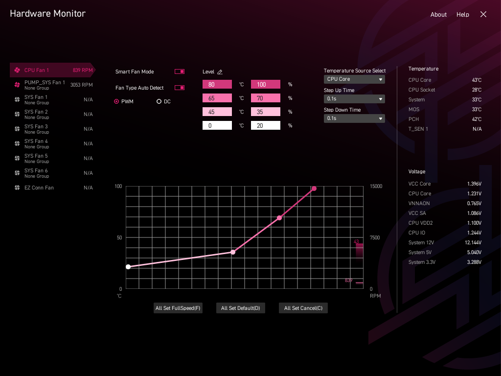

Меню «Hardware Monitor», там все настройки
DC – это для 3-пин вентиляторов. PWM – для 4-пин.
Попробую сделать как вы сказали. Там 4 контакта и по мануалу PWM сигнал написано. Я только боялся что по току не вытянет.
И на морду лучше 2 по 140 вентилятора или один пропеллер 160, как считаете?
Лучше два вентилятора по 140 мм.
