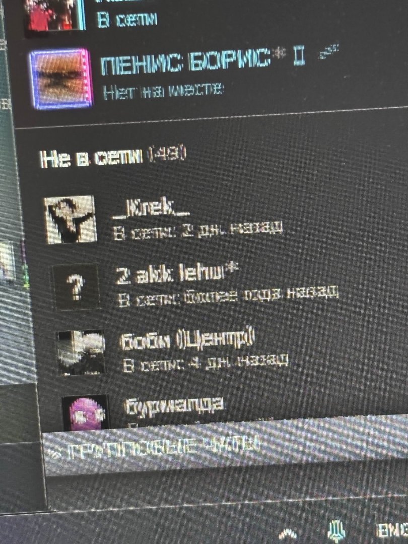

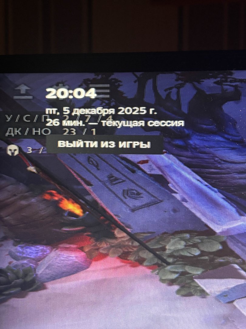

Здравствуйте! В играх компьютер рандомно может покрашится картинка скрины приложил. При смене герцовки на мониторе все исправляется. Но может и произойти такое что после какого-то дальнейшего использования с ломанной картинкой. Просто отключается монитор. Но я продолжаю слышать как компьютер работает (звуки игры, разговоры в дискорде). После этого монитор показывает что нету картинки от компьютера => дальше только перезагрузка помогает

Привет. Есть побольше фотографий? По фото мало что понятно. Создаётся ощущение, что это с монитором проблема, а не с ПК. Скалер либо сама матрица сбоят.
Обычное поведение для полудохлых матриц, что всё приходит в норму при переключении со стоковых, условно, 180 Гц на 165, 144 или 120.

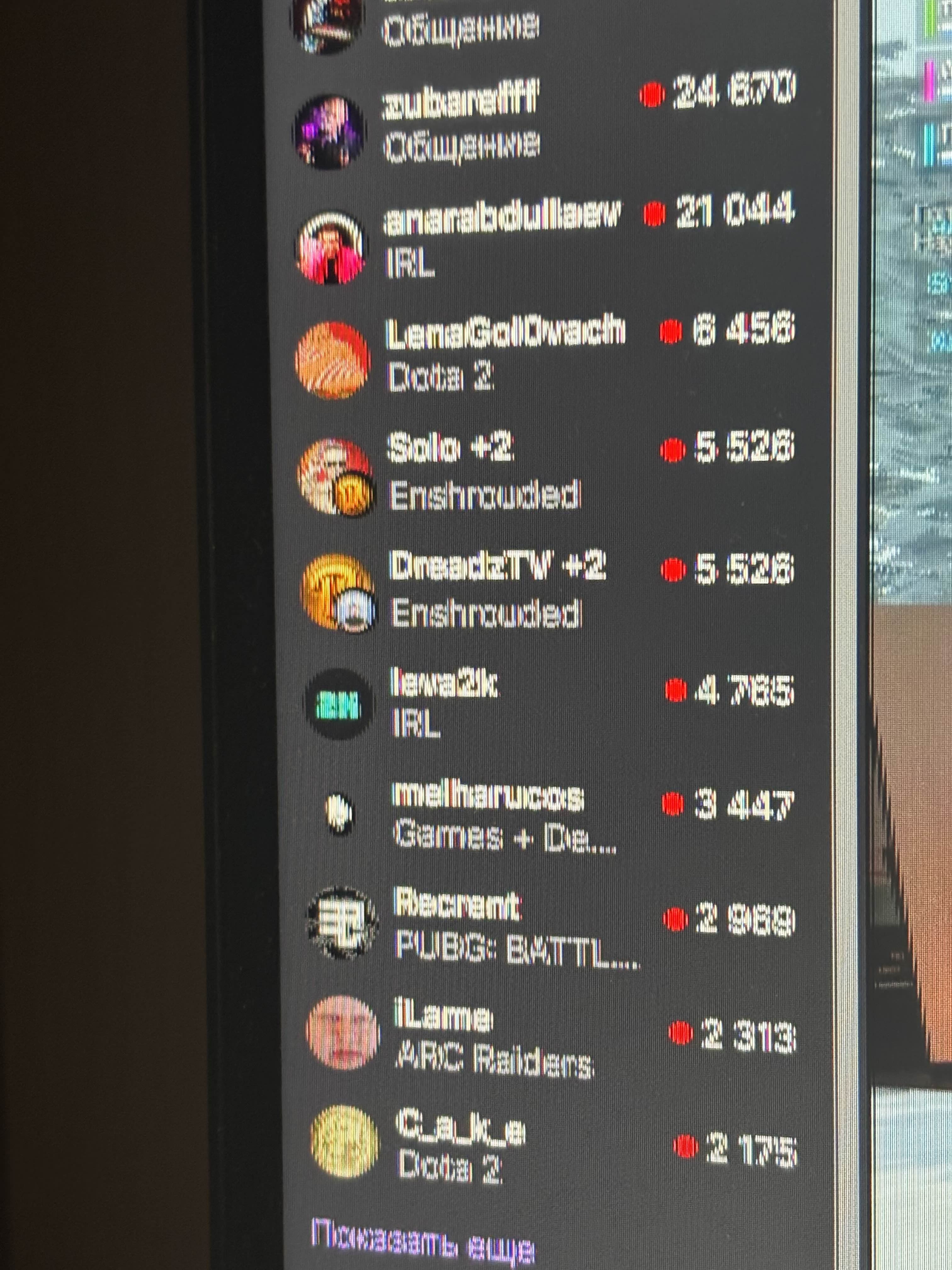

Есть вот такие либо могу попробовать поймать проблему и сфоткать весь монитор

Сам монитор скорее всего подыхает. Если есть возможность, на другом ПК проверяйте. Если нет, то просто пробуйте вернуть по гарантии.
Если гарантии нет...
Переключайте на пониженную герцовку
