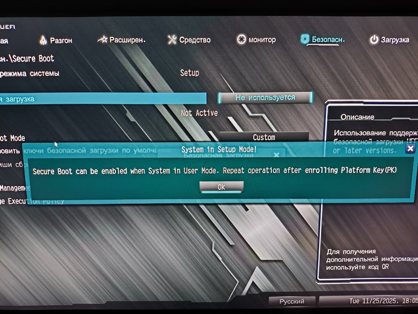

CSM отключил, но после того как включаю Секьюр Бут, выскакивает это
7 минут назад, RicoHees сказал:
В этом меню надо найти и прожать Enroll All Factory Default Keys → Restore Factory Keys.
Лучше в английский режим перевести биос, там понятнее будет.
После этого Secure Boot Mode должен смениться с Custom на User Mode и можно врубать Secure Boot (переводить в Enabled)

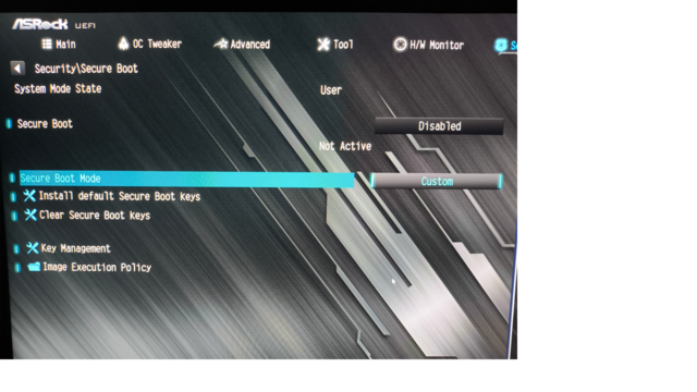

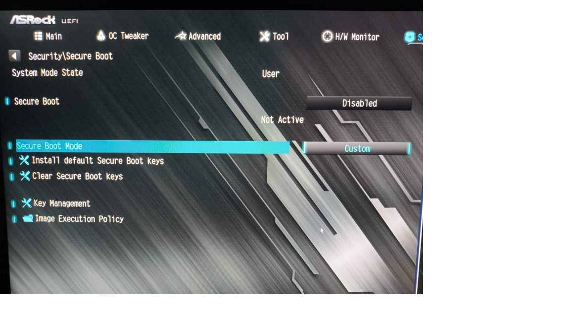

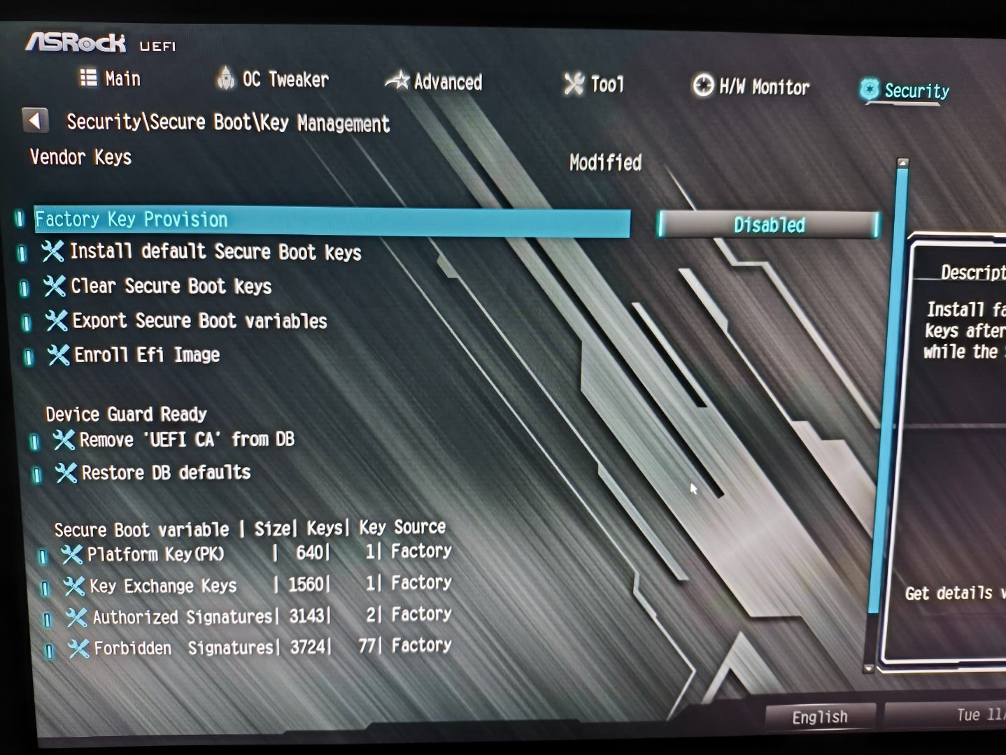

Не нашёл Enroll All Factory Default Keys
IMG_20251125_182820.thumb.jpg.0c5d749abeca162a3c52487f50c7eddd.jpggvqwegvq.thumb.png.744b718d05b18392032fc8c30cb2ba0c.png
4 минуты назад, RicoHees сказал:
А, да тут и так всё уже нормально стоит
Значит просто Secure Boot Mode в Standard перевести (сейчас стоиь Custom) и потом Secure Boot в Enabled
