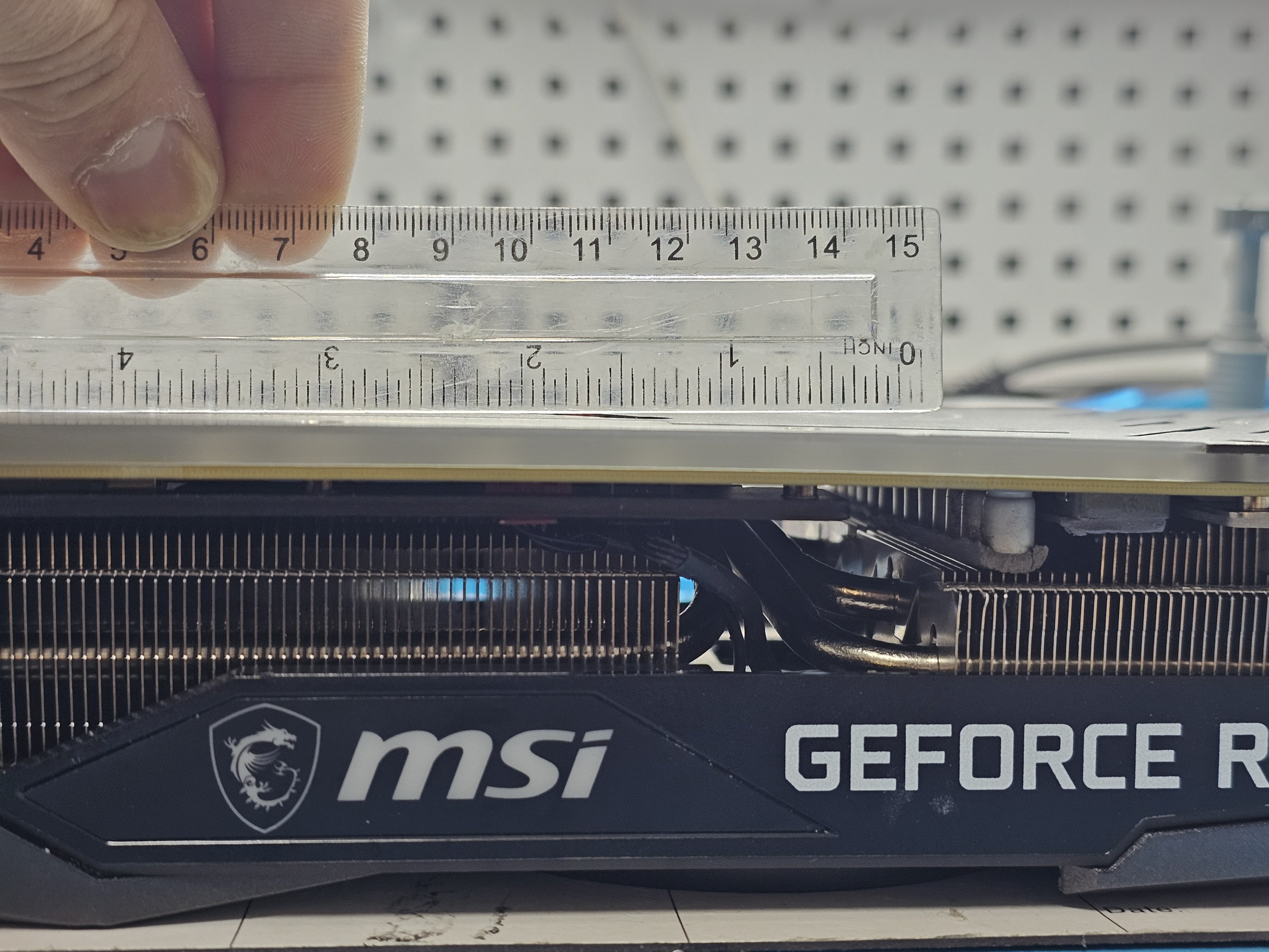

Всех приветствую, такая проблема, после обслуживания видеокарты появился изгиб  (возможно был и ранее не обратили внимание) так вот, разобрали и обслужили по новой, на многих форумах смотрели размеры термопроклдок, в толщине не промахнулась, мерили заводские и смотрели на форумах и в группах - толщины все совпали, то есть толщина какая и должна быть, но изгиб есть как решить и стоить ли решать не понятно...
Работает карточка исправно, температуры в норме.
Возможно изгиб был и ранее, но заметили после обслуживания
Пробовали обслуживать повторно
Видеокарта: RTX 3080 Ti Gaming X Trio

Привет. Все тяжёлые видеокарты гнутся со временем, если не использовать подставку в правом углу.
Если подставка была, возможно она слишком плохо держала и карта всё равно провисала.
Иногда это приводит к поломкам, но чаще всего достаточно чуть поплотнее подпереть карту подставкой и она сама через месяц-два выгнется обратно.
Благодарю, больше волновало то, что после обслуживания могло такое случиться, хотя видно, что по мимо текстолита и сам радиатор немного дугой, получается что все таки от времени... Скорее всего она и использовалась все время своего существования, так как карта покупалась б/у, в комплекте была подставка с ней, но она даже не распакована)
