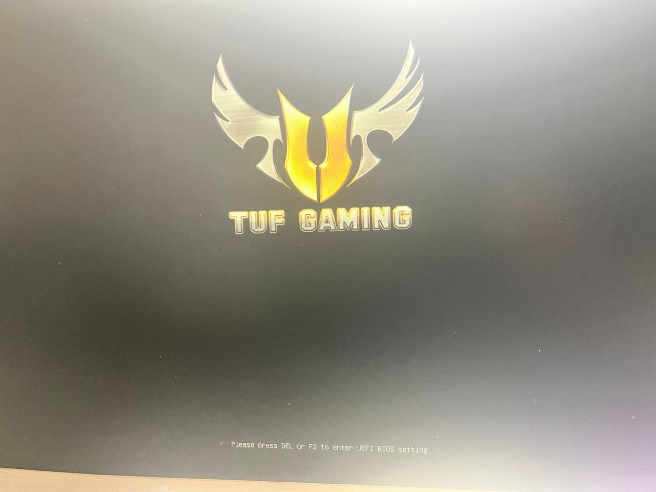

Здравствуйте. При запуске компьютера идёт зависание на начальном экране (где выбор биоса).
Спустя 2-3 минуты автоматически выкидывает в биос.

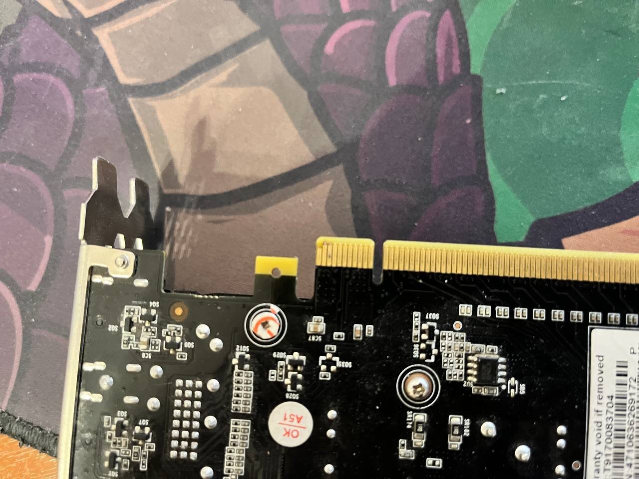

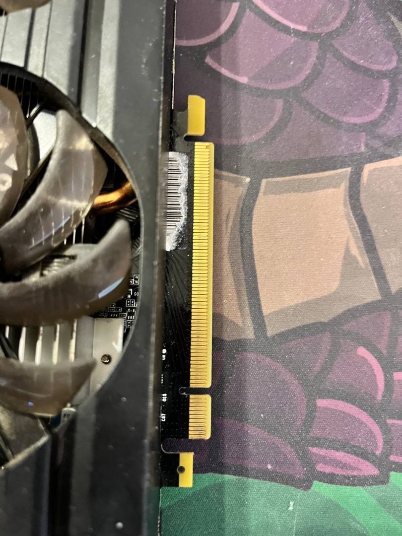

На видеокарте были замечены почернения ( как будто обгорания контактов) Если совершать действие и двигать аккуратно видеокарту из стороны в сторону , то можно услышать и увидеть как она начинает искрить немного

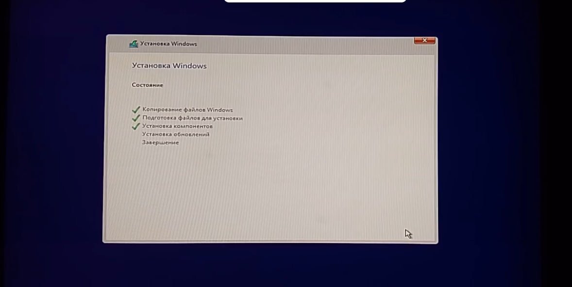

1.Пробовал переустановку ОС ( выдавало ошибку конфигурации)

Если выкидывает в биос, значит он не видит загрузчик операционной системы на диске. Либо винда сломалась, либо диск дефективный. Что значит «при установке ОС выдавал ошибку конфигурации»? Вы Windows 10 пробовали ставить или официальный образ Windows 11 без патчей?
И да, можно фото подгоревших контактов? Тут варианты развития событий самые разные могут быть. Если контакты повредились, могло замкнуть дата-линии идущие на чипсет или процессор.

@Misferado виндовс начал установку и на моменте завершения он выдает крит ошибку где написано ошибка конфигурации.  загрузочный диск с ОС был сделан с оф сайта@DHO_N2
