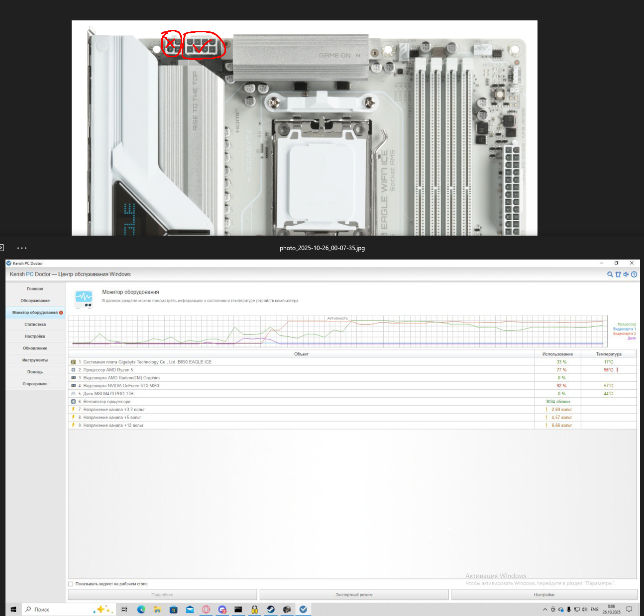

Добрый день/вечер уважаемым читателям, хочу попросить вас помочь мне разобраться в проблеме. 3 дня назад приобрел комплектующие для сборки ПК, сборка прошла стандартно, все нормально. После включения ПК поставили win 10, установил базовые программы для мониторинга температур и заметил один момент, напряжение по каналам 3.3, 5 и 12 вольт было и останется низким, при этом температура процессора в простое 60-65 градусов, в таких играх как КС, Пабг 90-98 градусов. После отключения ПК проверил провода питания и башню, проц на данной материнке питается по схеме 8 pin + 4 pin, насколько мне известно 4 pin используется обычно для разгона и у меня данный кабель отсутствовал и был подключен только 8 pin (отметил на скриншоте, галочка - то что подключил, крестик - то что не подключил)
Сразу после включения ПК.

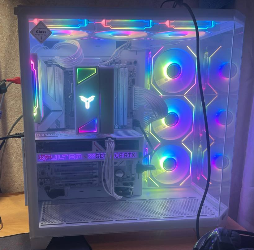

Отключил комп, первым делом проверил провода от БП и саму башню, подумал что провода питания воткнул не до конца или же воткнул как-то не так, и проверил правильно ли поставил башню и подключил все необходимое.

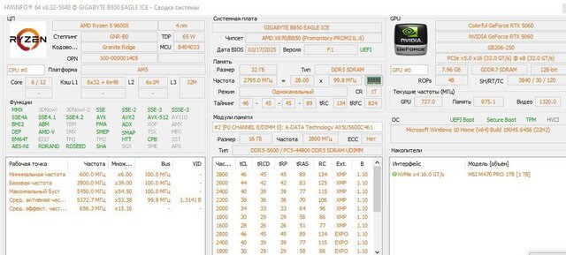

Материнская плата: Gigabyte B850 EAGLE ICE
Процессор: Ryzen 5 9600x
Оперативная память: 32GB ADATA XPG Lancer Blade
Видеокарта: Colorful RTX 5060
Накопители (HDD/SDD): MSI SSD 1 ТБ SPATIUM M470 PRO M.2
Блок питания: FORMULA APMM-750GM Gen.5 80 PLUS Gold
Сис-ма охлаждения: башня Jonsbo CR-1000 V2 PRO

Возможно, эта программа выдаёт неверные показания. 6,6v по 12v линии - это слишком мало для работоспособного БП.
Попробуйте снять показания через программу HWINFO, или посмотрите показания напрямую в BIOS.
Странно, что у вас в комплекте к БП были не все провода. БП брали с рук, не новый? И FORMULA - это, случайно, не переименованный AEROCOOL?
Если есть другой БП, попробуйте поставить его на замену, и снова посмотрите напряжения.
Изменено пользователем GrandMouse
напряжения надо мерить специально для этого предназначенными приборами.
при тех попугаях, что на картинке, ни запуститься ни БП ни тем более материнка.

Глядя на то как ты поставил озу, сразу напрашивается вопрос - а пленку с кулера снял?)
И переставь ОЗУ во 2 и 4 слот
1 час назад, NightM сказал:
Да это  просто проверка была и так поставил, а так да, стоит 2/4 слот
хахахаха да снял 100%

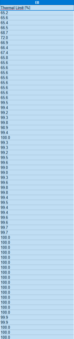

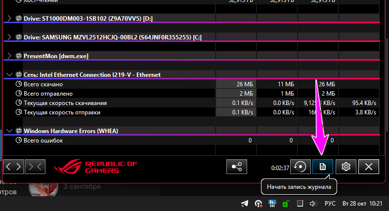

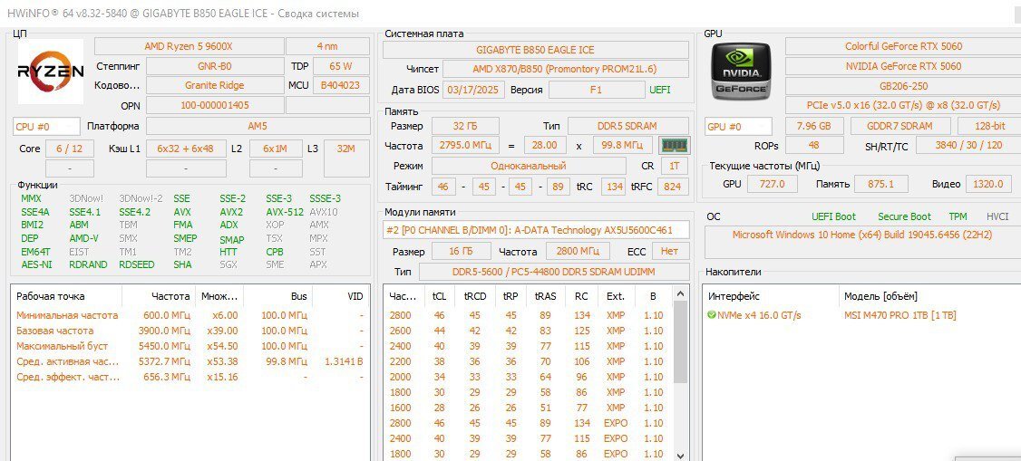

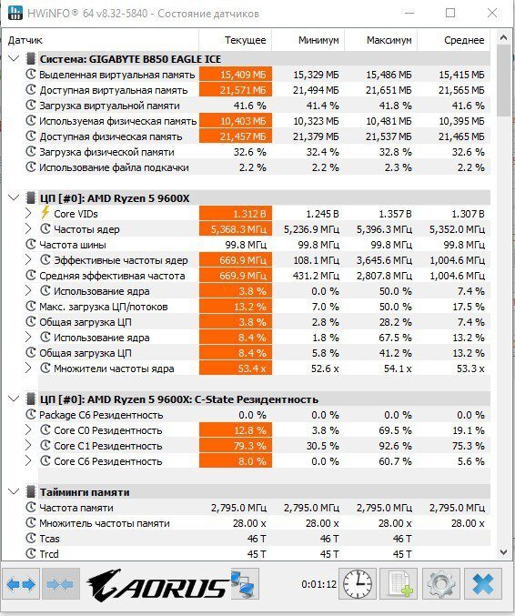

Привет. Гляньте через HWiNFO64 в режиме «только датчики», какую температуру, напряжение, потребление и скорость вертушки показывает там.
Можете запустить программу, нажать снизу «начать запись журнала», поиграть 5 минут и остановить запись, а файл скинуть сюда.
файл скинуть сюда
Привет, хорошо спасибо, после работы сделаю и скину сюда

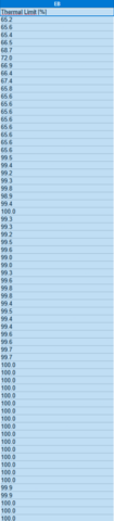

файл скинуть сюда
Сделал, просмотри пожалуйста
проверка.CSV
На скринах датчики до теста, файл с тестом прикрепил
1 час назад, Qwaeratay сказал:
Кажись, попался бракованный процессор. Всё нормально по напряжением и потреблению, просто при нагрузке моментально в температурный лимит упирается, как будто на процессоре не башенное охлаждение, а кусок алюминия без вентилятора. Да и в простое температура неадекватная.
Забыли на заводе термоинтерфейс под крышку нанести, вроде того. Либо охлаждение всё-таки бракованное/плёнка на пятке кулера/нет прижима.
Кулёк очевидно слабенький для этого процессора, но таких температур быть точно не должно.
Грустно, но огромное спасибо вам, будем делать возврат, спасибо большое!
