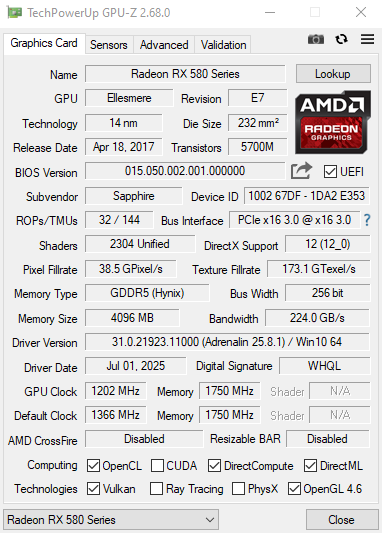

Привет. В видеокарте стоковый биос или кастомный? Видел такое, что кастомные биосы ломают поддержку UEFI (GOP).
Проверить можно в GPU-Z, справа будет надпись «UEFI» с галочкой. Если галочки нет, биос надо искать адекватный.
6 минут назад, Bitezx сказал:
галочка есть

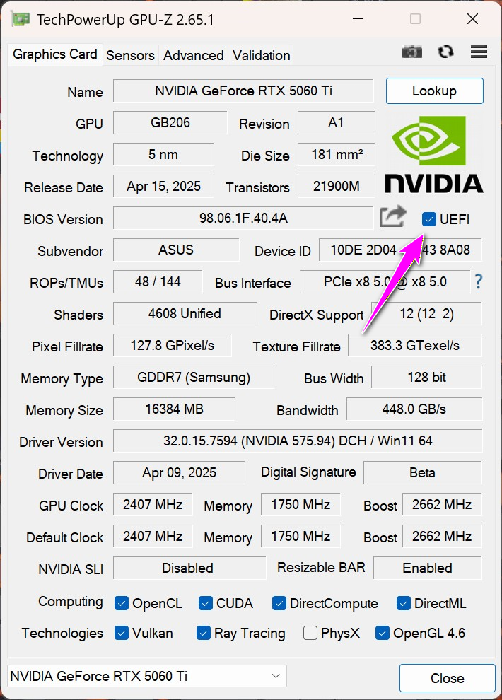

Надо включить Secure Boot.
В настройках биос он включен, но в системе  показывает что нет. В биос отключал CSM и включал UEFI, но как только ПК перезагружается для применения настроек выпадает ошибка "there is no gop support detected in this card 'BIOS/UEFI mode' settings will be changed to 'CSM'"
Хотя карта поддерживает UEFI (в GPU-Z галочка стоит). Винда стоит 11 PRO на SSD в GPT.
Версии биос карты и МП актуальные.
Пожалуйста, помогите решить проблему. Сломал уже всю голову что может быть.
