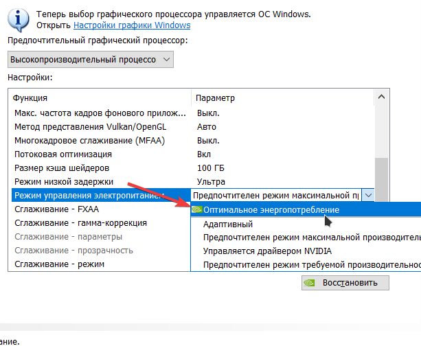

Браузер работает как рванина скорее всего из-за энергосберегающих функций. Попробуйте в панели NVIDIA на всю систему выставить «предпочтителен режим макс. производительности», затем перезагрузить комп.

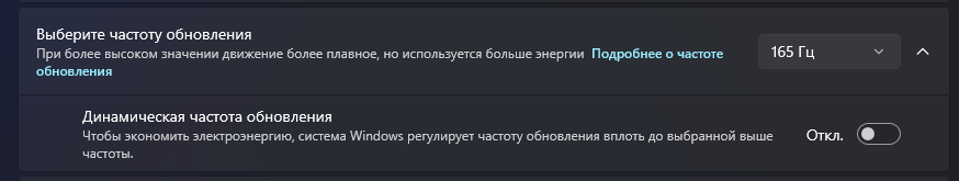

Ещё можно вырубить динамическую частоту обновления в параметрах Windows → дисплей (это если используете G-Sync).
Вылеты из игр могут быть по миллиарду причин. Пробуйте для начала память проверить через RAM Test Pro
привет, насчет этого, то уже выставлено
также отключено

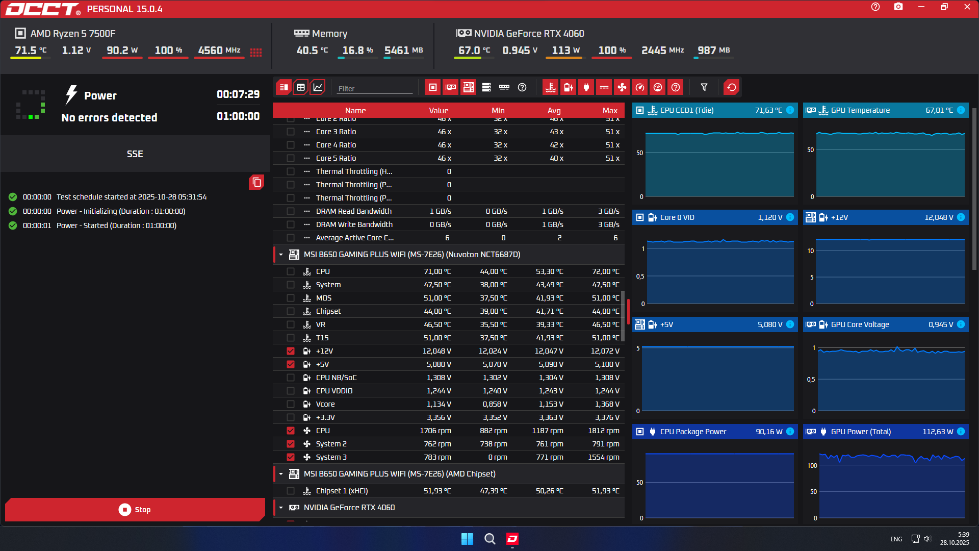

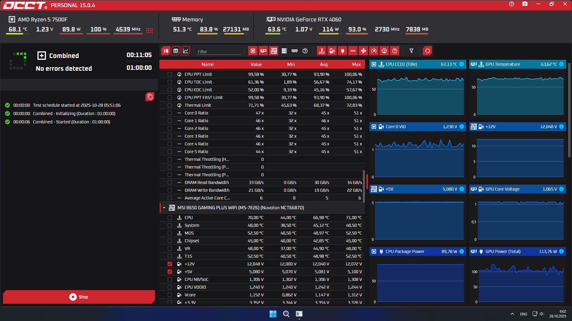

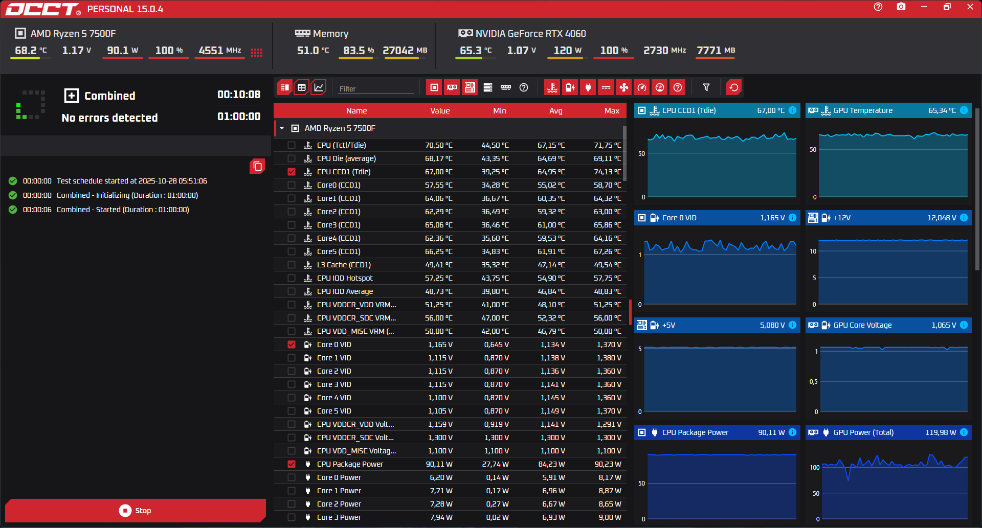

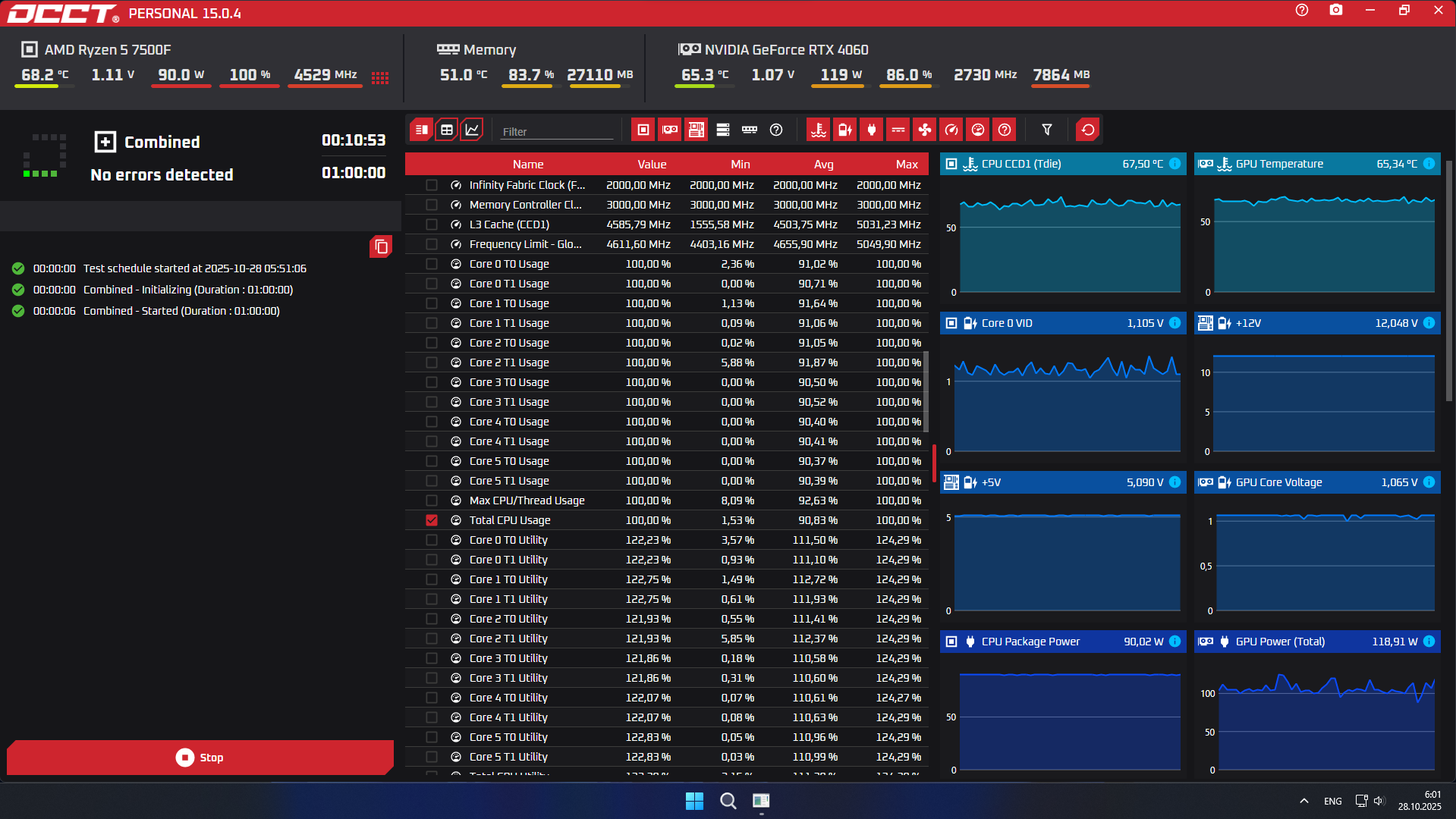

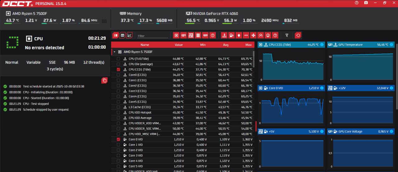

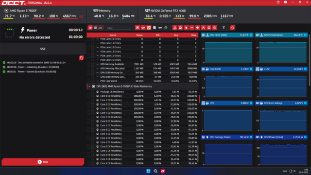

@Misferado промежуточные итоги за 50 минут, лог ниже (ошибок нет). выставил специально для теста expo 1
ps. в курсе, что цикл не полный. на случай, мб вдруг что-то даст (ближе к ночи буду делать 2-3 часа)
+ есть вопрос, наскок это положительная стата? моментами замечаю, будто есть небольшой пролаг и по стате так:
из всех программ запущен был только telegram + citrix workspace + chrome (в фоне болтался с открытой яндекс музыкой)
log.txt
Изменено пользователем frostmourne
15 минут назад, frostmourne сказал:
Проблем с памятью нет, по всей видимости.

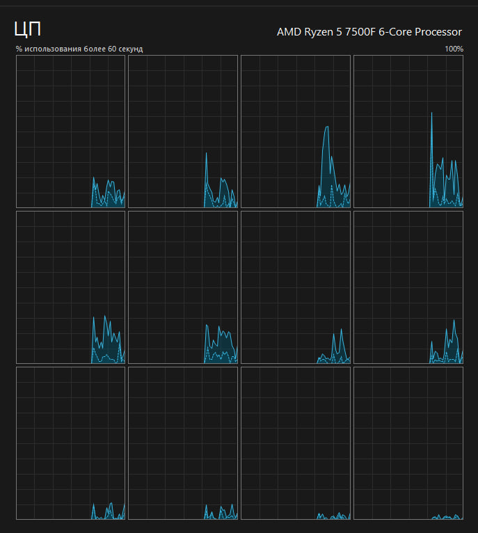

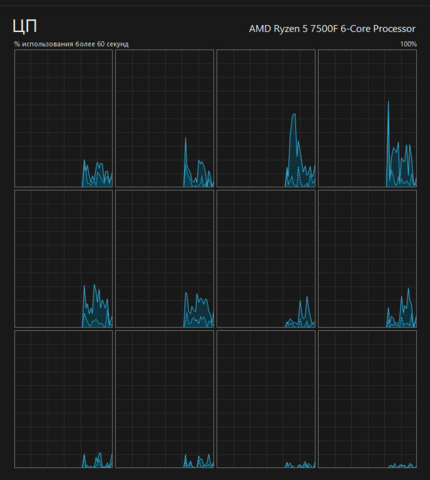

По показателям загрузки ядер понять что-то невозможно
Можно попробовать зафиксировать все напряжения и частоты на процессоре. Отключить турбо буст, все C-States и проверить, как повлияет

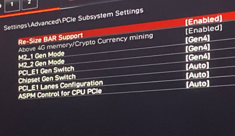

уже проставлены все, кроме chipset switch (по дефолту было так)
9 минут назад, frostmourne сказал:
Имеется в виду PCI_E1 Gen Switch – Gen4
*Увидел, он уже стоит
ну на фото он так и так стоит в gen4, могу попробовать ночью после стресстестов выставить только PCI_E1 Gen Switch, а остальные на Auto / Gen3
Решил глянуть GPU-Z, у меня выставлен PCIex8 4.0 @ x8.4.0. Может ли это ролять в принципе на работу ПК, как в моем случае? У меня в слоте стоит m2 накопитель

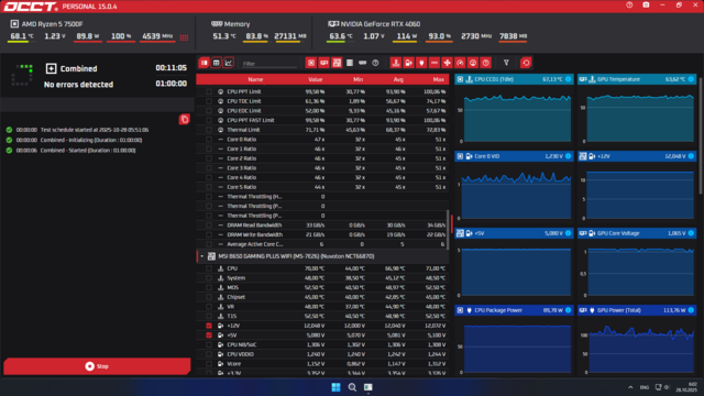

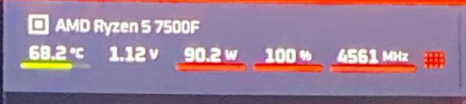

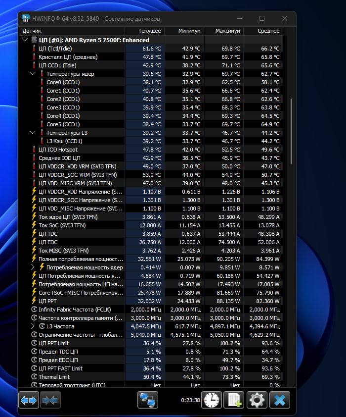

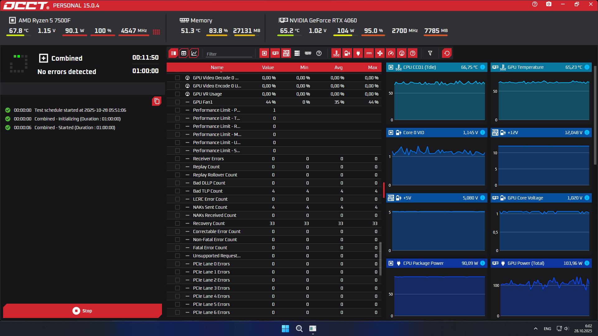

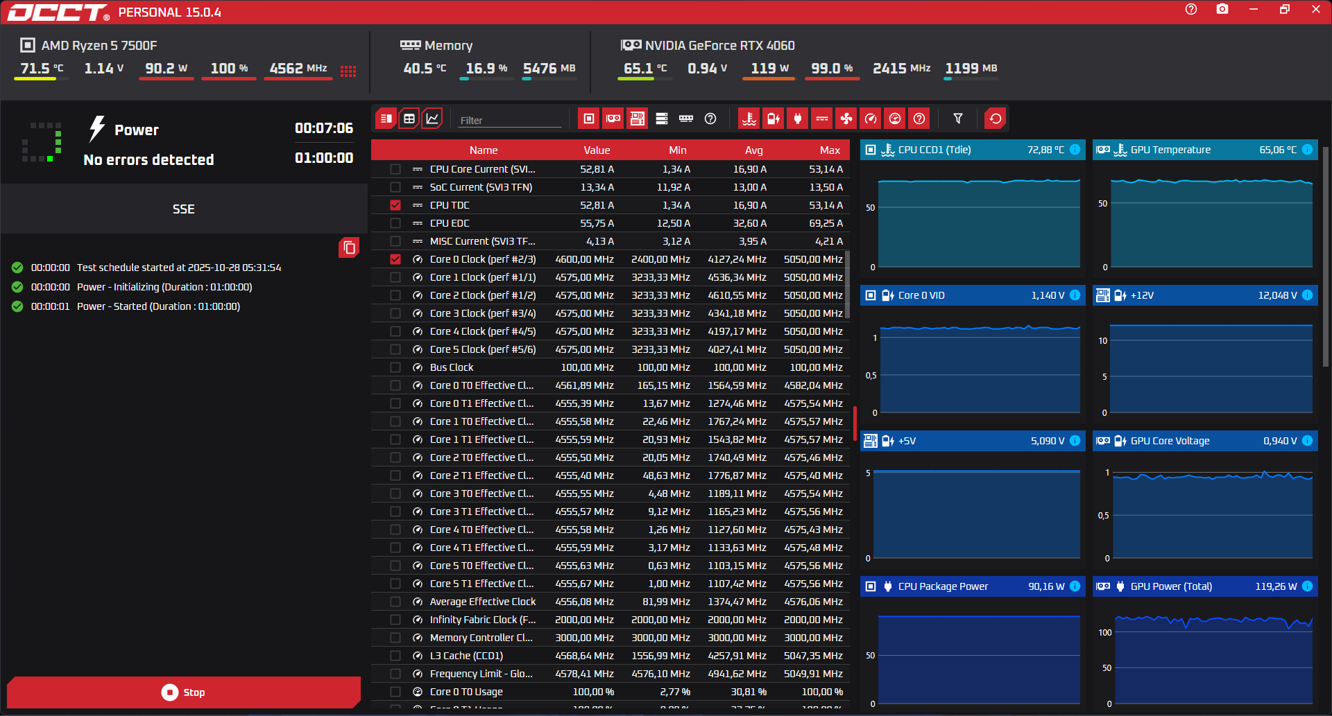

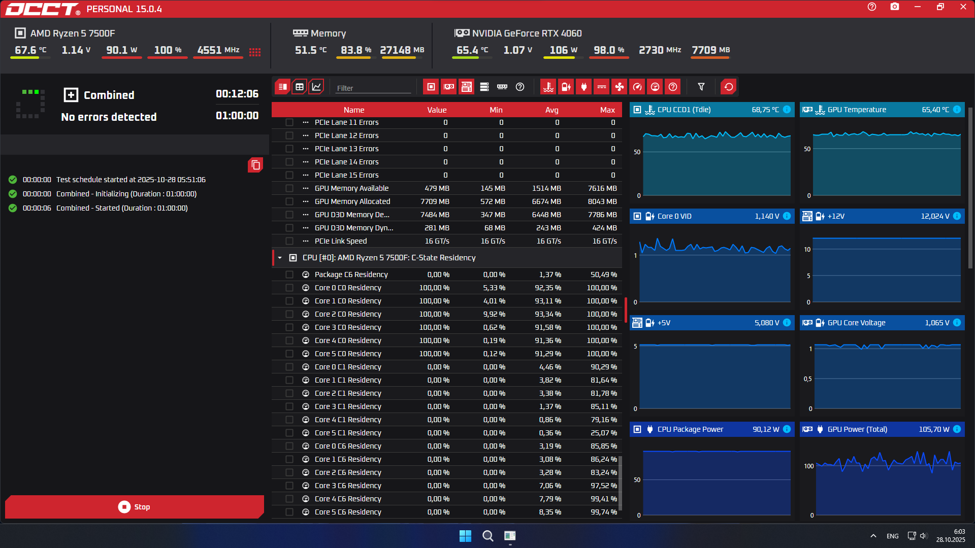

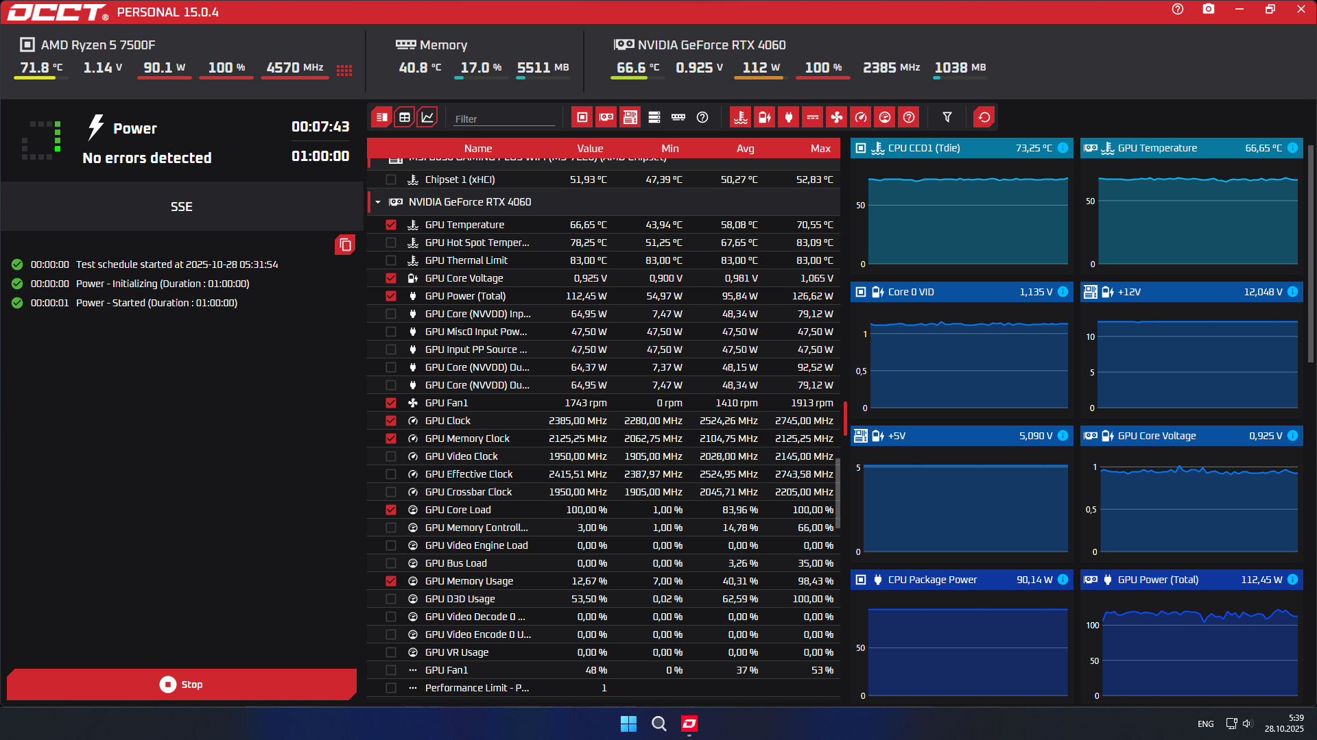

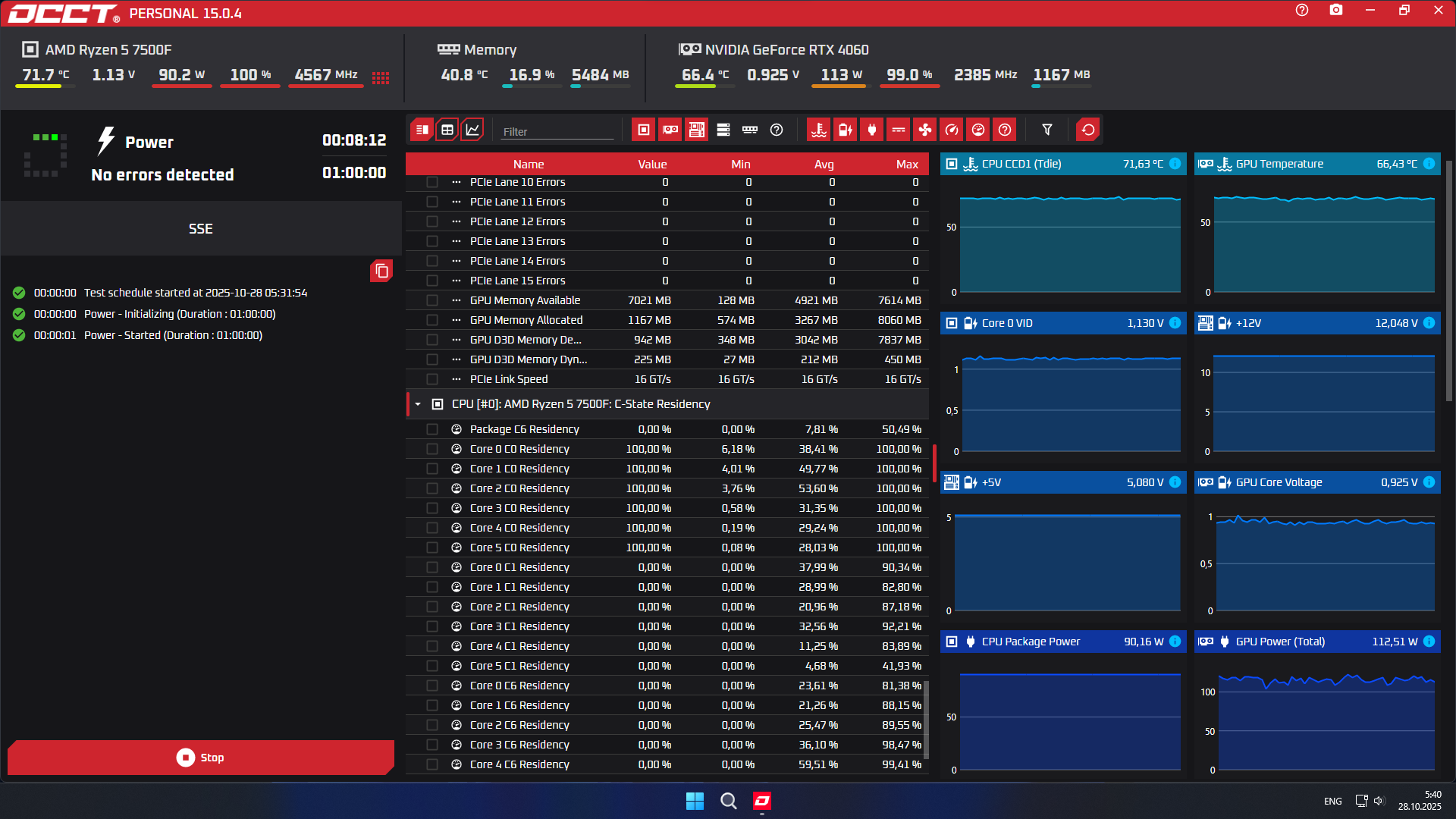

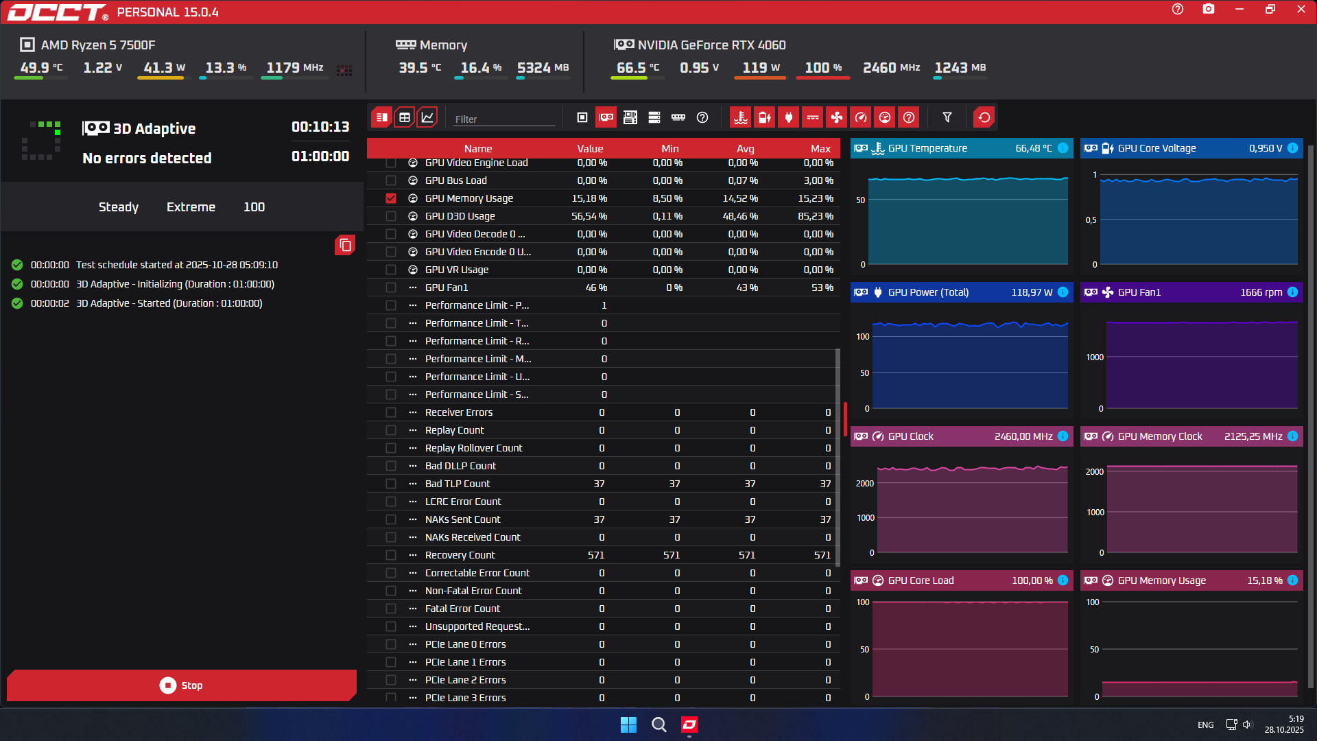

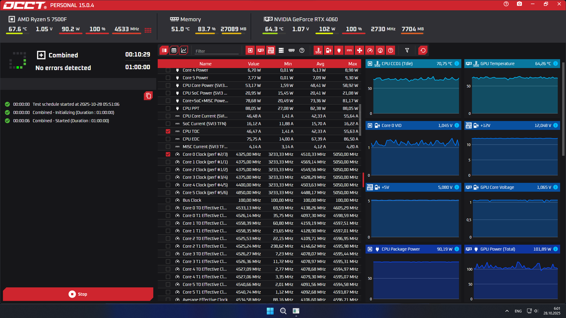

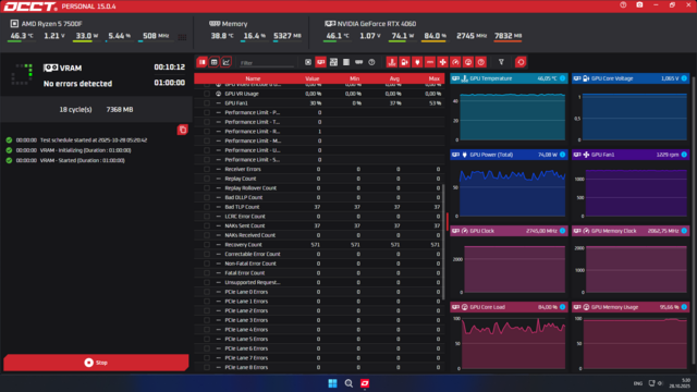

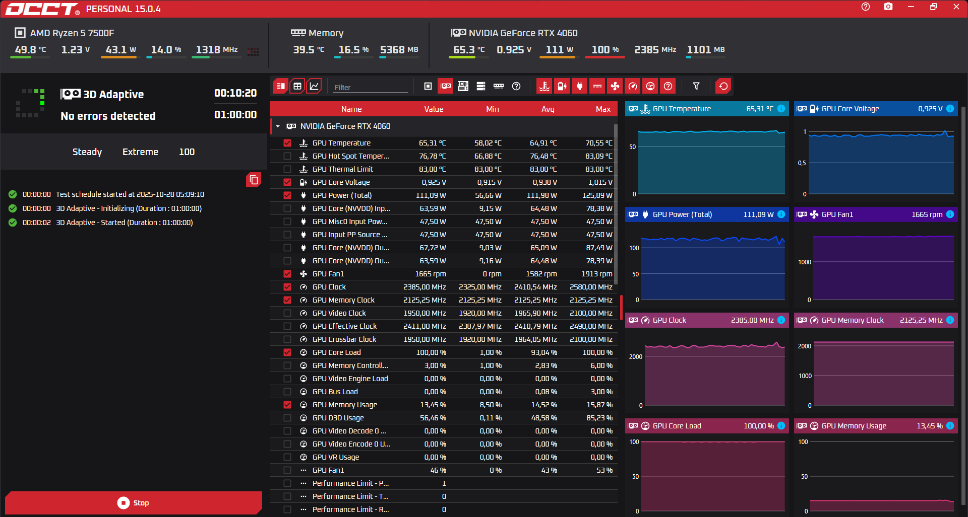

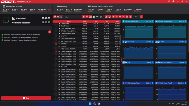

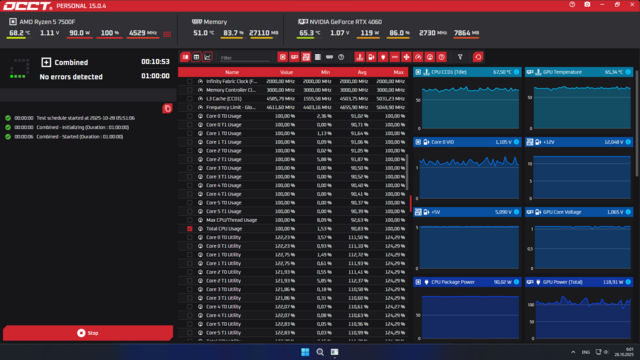

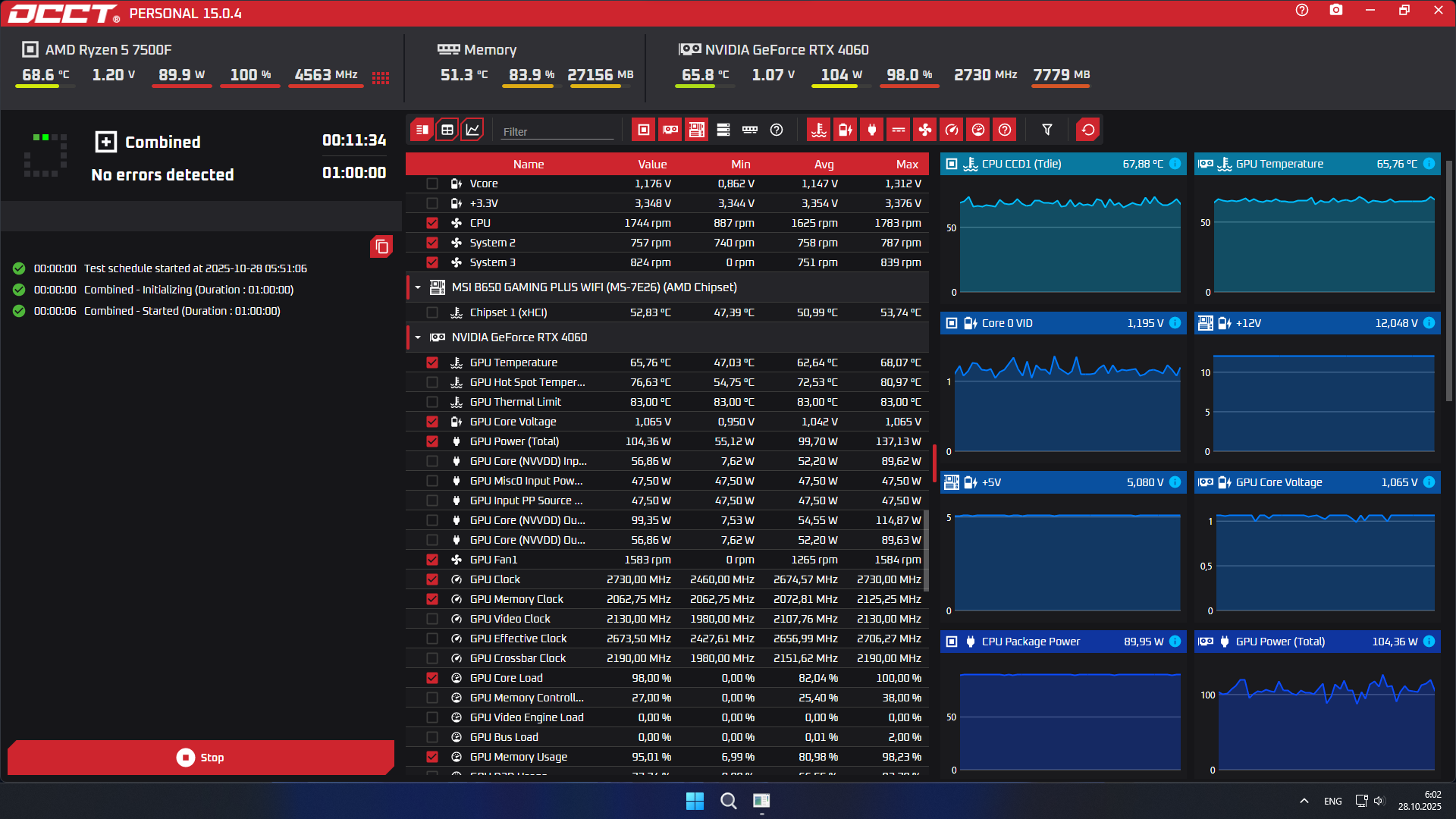

Оттестил проц в течение 30 минут. Результаты такие:
image.thumb.png.edc4ac232867ac14a5468db53558fe9f.pngimage.thumb.png.33541678368509cfe8426cce9b9b96d5.png
Во время теста CPU было так (сама темпа толком не менялась, от 67.9 до 69.1 ходила):
Скачайте программу Whocrashed. Запустите, нажмите analyze. Когда закончит, там визу будет список ошибок, если они есть. Посмотреть бы, может там что интересное.

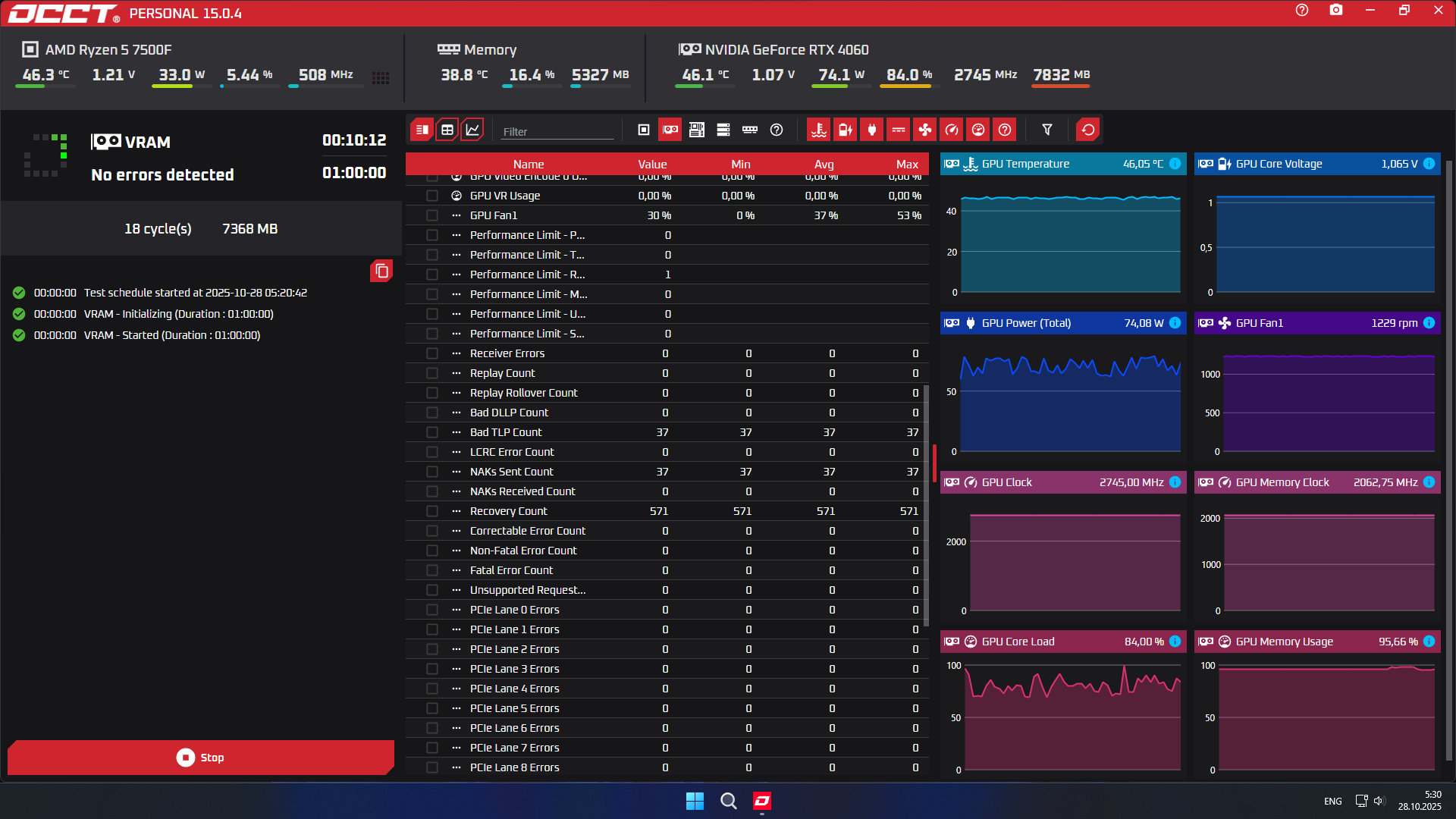

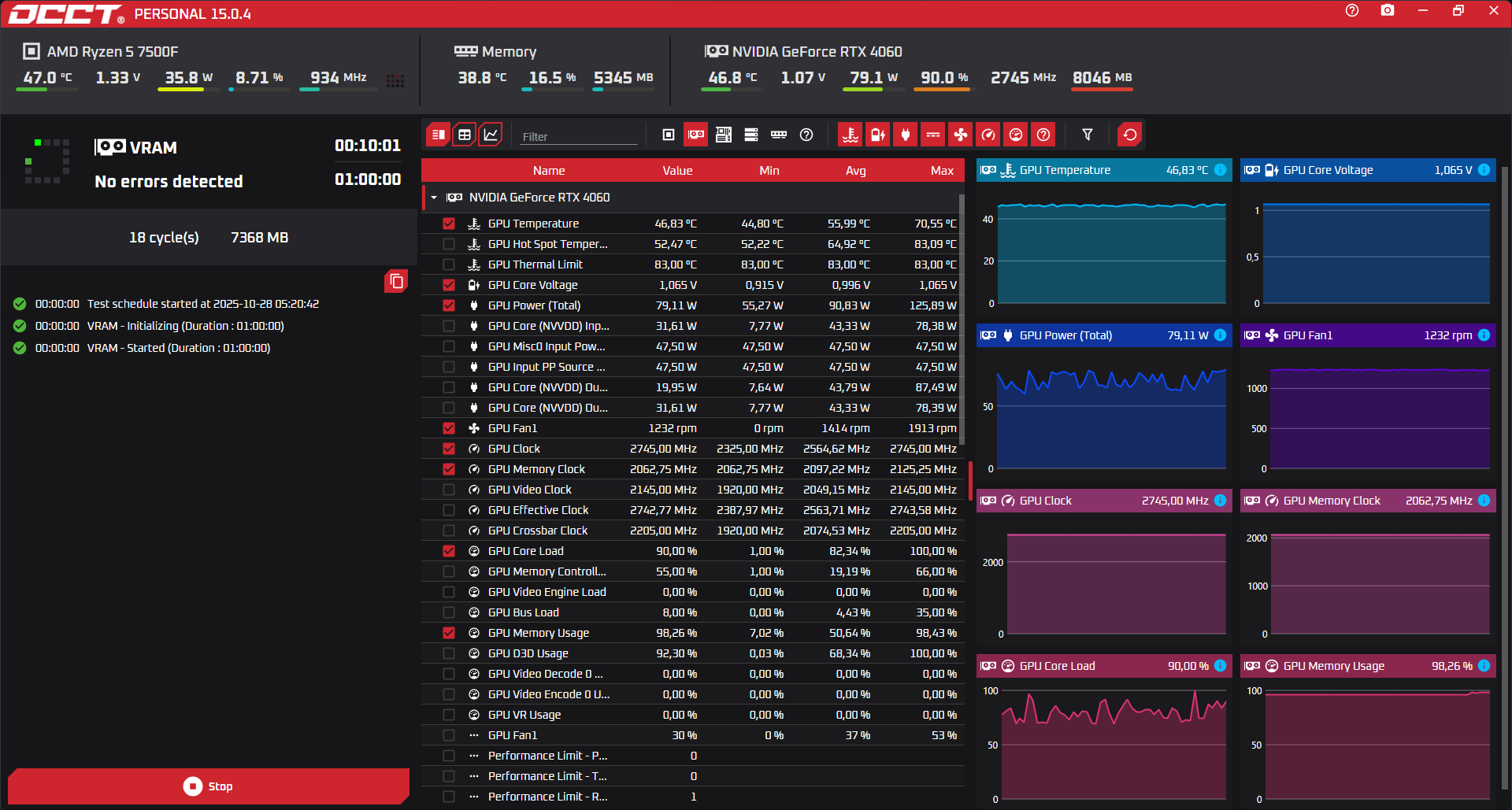

Завершил тест памяти, ошибок за весь цикл не было. Тестил полтора часа (столько длился цикл)log.txt
Перед этим зашел в безопасный режим и снес через DDU драйвер снова на видеокарту, а затем установил повторно - результата как такового не дало (сравнивал с открытием телеграма без драйвера и с драйвером, один раз попробовал после установки драйвера не перезапускать ТГ, а просто запустить его без интернета - в лицо получил зависание на несколько секунд. Без драйвера, когда я его удалил и загрузился не в безопасном режиме (для проверки теории повторно) - этого не было. Склоняюсь к тому, что трабл остался и не решился после переустановки драйвера

При запуске OCCT Combined CPU + RAM & Memory & 3D Adaptive & VRAM - картинка на компе вставала на 7 и 15 секунде, помогло только физическое отключение ПК. Сам ПК работал и причем работал тихо
Тест на OCCT Combined CPU & Memory & 3D Adaptive & VRAM:
Спойлер
E1E77A49-601D-4029-A5C5-8E28816E2162.thumb.png.326f5cae50c7166a04fed09dade9e753.pngC89B70FE-FFCA-4B4A-BC71-348C13BEEEF4.thumb.png.6613319084efdc1ac8eb6b12811adf4a.png033619C1-81B2-46E6-B799-6DB9983EE6E2.thumb.png.9b33809dbc65e08c8b41770a5ca3807d.png622D340E-6669-4ABE-B501-E13FC4DFF463.thumb.png.1640b95997162b3001aa36e0065ca014.png391E9899-EEB0-45FF-853C-1146368576B0.thumb.png.6e58372a452b78deb5c062aa3a6c9b0e.png93AB07D1-40AC-42FB-8297-5CBAB0A95C58.thumb.png.9e56cd198a17ccf0a7bd4d75cd1f9b56.png6AE8796F-B201-4F45-8200-6590584673DF.thumb.png.675e154a47c929d31324ca8a72236858.png
По тестам по отдельности, продолжение:
VRAM
vram2.thumb.png.b6aa74487f08103bbb38636b46513711.pngvram.thumb.png.bdede4dda5d40a807db34f702f820670.png
3DActivity
3dactivity2.thumb.png.eaefee598fc0821b04df2382d0591efa.png3dactivity.thumb.png.e2305444b6e946dfa93c6530eee695c6.png
Power
power_occt5.thumb.png.b436051a67cd50ac59d9120fa5dc56b0.pngpower_occt4.thumb.png.87cf8e478a0ae3dd092f57c72a3ba981.pngpower_occt3.thumb.png.48ba44a865116b023d6a4e676dbeb6d0.pngpower_occt2.thumb.png.3e5cfc66ba3d7f08c92884ac94843827.pngpower_occt1.thumb.png.3bf27f3bbe866f9e42689c590a0ea99a.png
Может действительно попробовать более старый видеодрайвер...

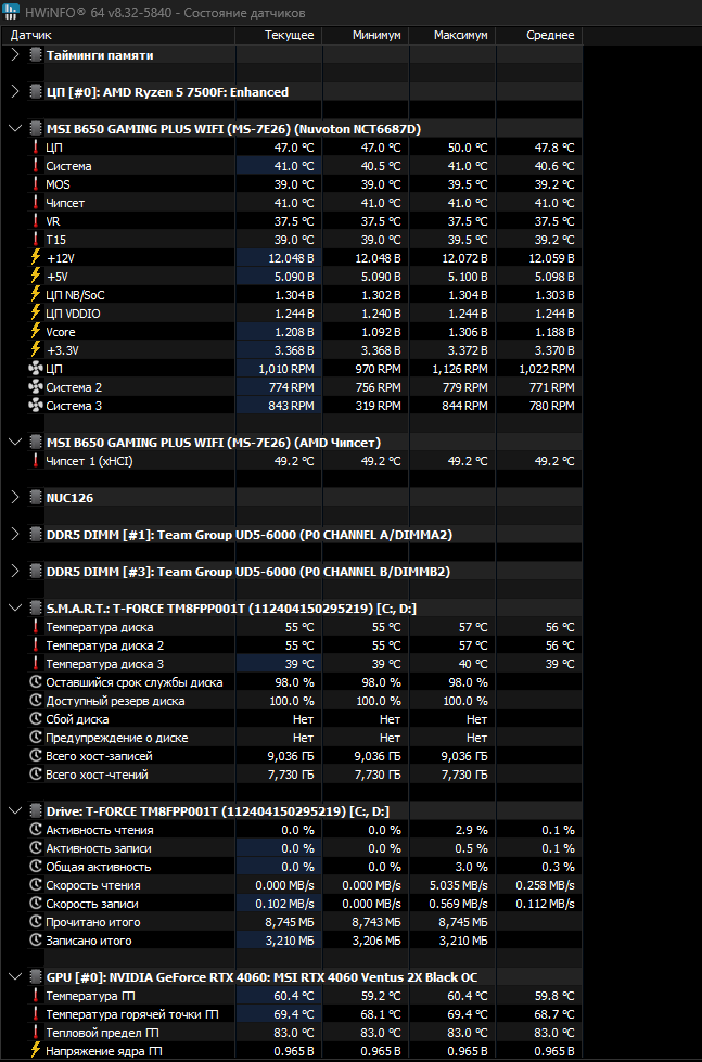

сейчас у меня стоит ссдшник над видюхой (то есть между башней с процом и видюхой), я хочу его поставить чуть дальше и проверить. отчет будет позже, мб это решит проблему
8 минут назад, frostmourne сказал:
нет, даже самые старые драйвера вызывают трабл
пообщался с другими ребятами ещё, в общем, есть такая теория (которую буду проверить) это проблема ССДшника и то что он перегревается и в момент происходит вылет
На любом адекватном накопителе есть термодатчик, или даже два.
В HWiNFO64, в режиме «только датчики» легче смотреть
я не отрицаю этого, но пока из того, что можно проверить и оно в теории может дать решение - проверить работу SSD в другом слоте. как мне объяснили, но не прям точно, то что возможно (в теории, не проверено) что драйвер общается со всей pcie шиной и поэтому происходят траблы с драйвером
то есть по всем тестам, которые были, то там ничего прям такого не получилось найти. даже тот же CPU + ram отдельно - не выдал никаких ерроров
касаемо этого, то сейчас вот только запустил комп (вместе с этим chrome 8 вкладок + citrix для удаленного рабочего стола + telegram) и показатели такие:
